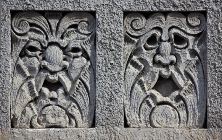

    vor ein paar monaten hatte ich einige fassadenornamente fotografiert:

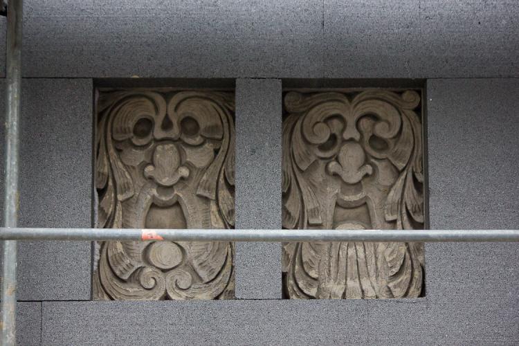

    vorige woche fiel mir dann diese stilblüte auf:
    der schlanke steg im fassadenornament wird gedämmt, obwohl er an der seite die wärme entweicht. schade um das gesamte fassade. die ornamente sitzen jetzt vertieft.

    möglicherweise dient der Steg auch zur unterstützung der Dämmplatte oberhalb des Steges, wenn mal wieder nur einige kleine Klekse Kleber aufgetragen wurden und nicht wurde.
    Ist das eine historische Fassade oder eine Neubau mit Zierelementen?
    Vielleicht sind's auch Platzhalter.

    ist eine historische fassade, ende 19. jahrhundert oder anfang 20. jahrhundert.

    Dann ist es echt dumm gelaufen.
    Ich rate mal: ein ganz ein strenger Bürokrat bei der Denkmalschutzbehörde, nach dessen Meinung die Ornamente nicht "angefasst" (ausbauen, außen git sichtbar montieren) werden dürfen oder es war ein eher verschlafener Kollege, der dieses Detail womöglich übersehen hatte.
    Im Moment sieht es wie ein idealer Nistplatz für Tauben aus.
    Und ruckzuck wird aus der optimal gedämmten und gestalteten Fassade auch noch ein schützenswertes Biotop......
    1:0 für das Umweltamt. Jetzt bestimmt das Umweltamt, welche Farbe der Putz/Anstrich haben wird.
    "Meine Damen und Herren, ich sehe gerade aus meiner Sprecherkabine, dass sich jetzt das Veterinäramt warmläuft ..."

    .... vergesst das gesundheitsamt nicht!
    die ämter mal außen vor gelassen. eigentlich geht es mir die hirnlose vorgehensweise auf der bauherrenseite, man beachtet zwar die ästhetik, ohne zu merken, dass damit alles eingeschnürt und vergewaltigt wird.
