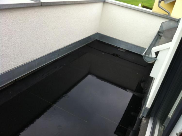

    ...btw: könnt Ihr Euch mal die Bilder im Anhang anschauen? Hier sieht man ganz gut wie aus der Dachterrasse bei Regen ein Teich wird. Das Problem ist, dass kein richtiges Gefälle in Richtung Abfluss hergestellt wurde. Ist das problematisch? Ich habe da etwas Angst, dass da im Winter ganz schnell was undicht wird, wenn das Wasser gefriert und am Tag wieder auftaut. . Da bleiben bei Regen locker 2-3cm Wasser stehen.
