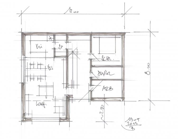

    Aber doch.
    Nur: Die Treppe in den Keller (bzw. aus dem Keller kommend) kann am Austritt nicht gerade verlaufen (sonst knallt man ja gegen die Wand), sondern müßte oben 1/4-gewendelt sein um in den Flur zu gelangen. Das habe ich in dieser Schnellskizze natürlich nicht im Detail beleuchtet.

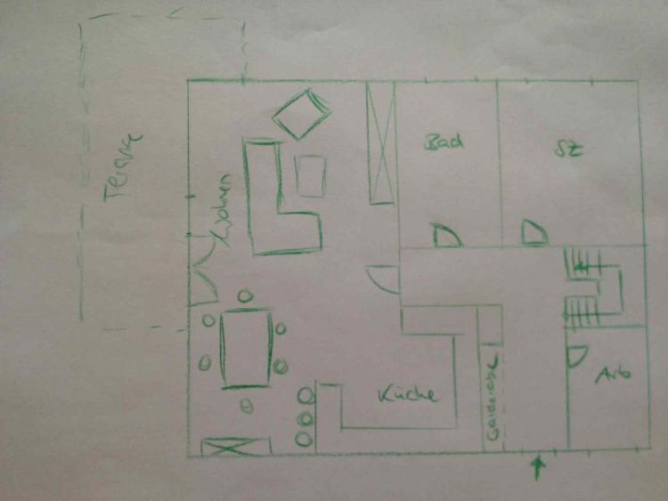

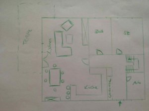

    Ok, die Idee kam mir gestern nicht mehr. Aber das wäre natürlich machbar. Da ich mich langsam von der Idee einer geraden Treppe verabschiedet hatte, sind wir noch auf folgende Möglichkeit gekommen. Statt der gerade Treppe kommt jetzt eine zweiläufig gegenläufige Treppe mit Zwischenpodest zum Einsatz. Maße sind natürlich nur grob - also Skizzencharakter.

    Lage der Treppe im OG nicht gut...
    Der Grundriss ist funktional ´ne ganze Ecke schlechter geworden...
    M. E. ist der Entwurf von Thomas der bisher beste Ansatz für dein Vorhaben.

    Nochmals zum Verständis eine Info zu meiner Quick-and-Dirty-Skizze:
    Treppe KG - EG am Treppenaustritt zum EG 1/4-gewendelt.
    Treppe EG - OG: geradeläufig.

    Ja, das Obergeschoss habe ich dann auch gleich mal weggelassen ;) Beim Einrichten von Küche und Wohnzimmer sind wir bei Thomas' Entwurf leider nicht ganz klar gekommen, da es nur ein zusammenhängender großer Raum war und sich die Tür ins WoZi so weit befindet. Da kann man nach nem Architekten gleich noch nen Innenarchitekt in die Spur schicken ;)

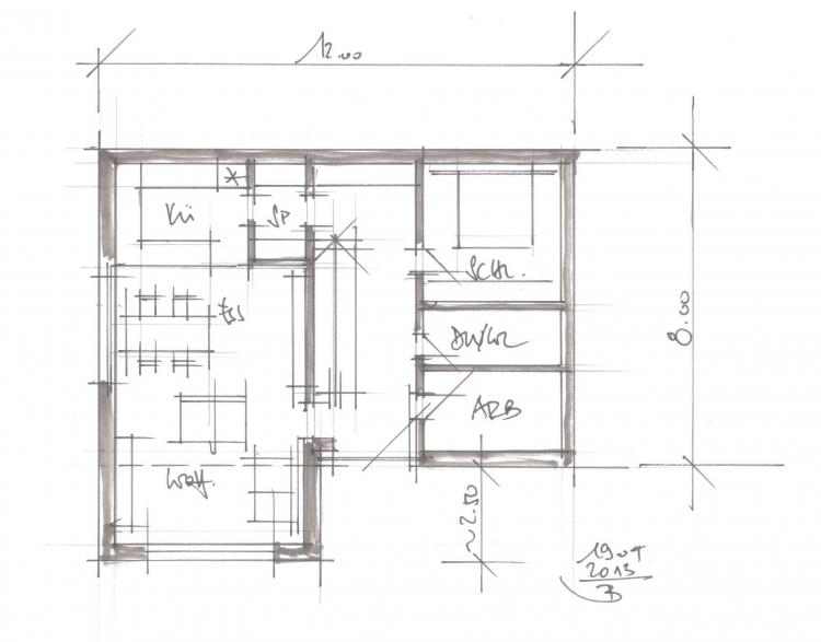

    Jetzt klammer' Dich doch nicht 1:1 an meiner Skizze fest..was da geht und was nicht. Nochmals (und letztmalig!!!) eine kleine Skizze, wie man so was lösen könnte. Dann sogar mit komplett geradläufiger Treppe. Ist es zu knapp (Gäste Bad, Arbeiten,...) muß man das Haus eben entsprechend anpassen (vergrößern).
    Ein ganz klein wenig darf Dein "Planer" nun aber auch noch leisten......

    lasst die speisekammer weg und macht die küche dafür größer. so wird es nur eine durchgangsrumpelkammer!

    Wieso? Siehe 1. Skizze: über dem Wohnbereich die beiden KiZi, auf der anderen Seite Eltern + Bad o. Ki. 3 + Bad.
    Anbau nur erdgeschoßig mit Flachdach.
