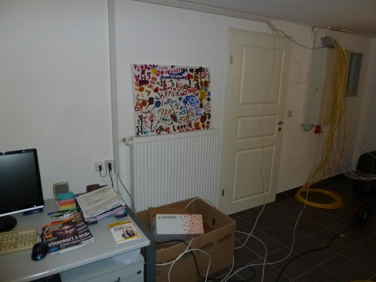

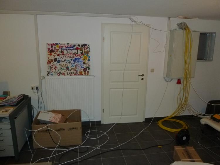

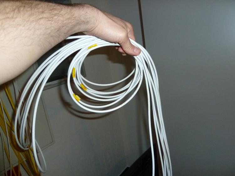

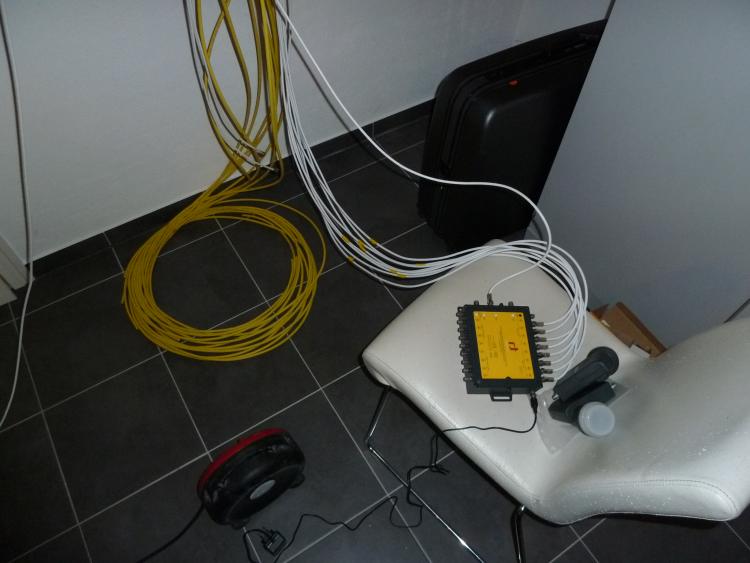

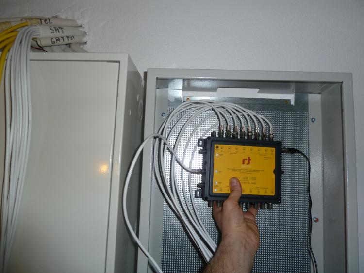

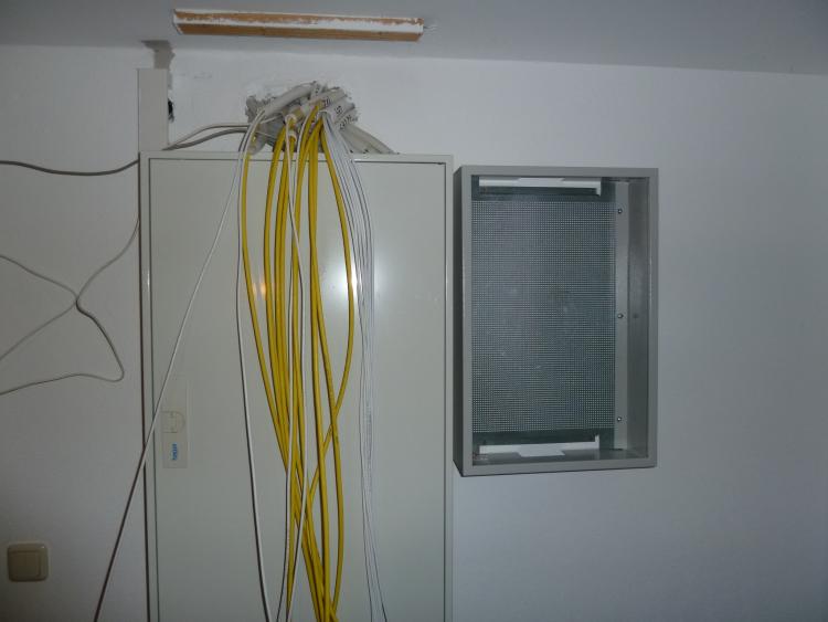

    Siehe die beigefügte Fotos, eigentlich gute Frage...denke, mir sind die Koax zu schade ;-) Wenn du den SAT-Schrank rechts von Elektrokasten siehst und den Inverto der ganz oben Platz finden wird, da unten die andere Komponenten und vielleicht mal kaskadieren.
    Vernünftig wäre eigentlich die Koax auf direkten Weg von Rohren links zu MS in Schrank, einfach kurz zuschneiden und gut ist, dachte aber vielleicht mache den besagten "Looping", falls irgendwann doch Inverto tiefer landen sollte oder sonstiges, die zusätzliche Zentimeter, hätten Platz in die Verblendung gefunden, die alle Rohre über den Elektroverteiler zudeckt.
    P1020987.jpg P1020988.jpg P1020989.jpg P1020990.jpg P1020992.jpg P1020991.jpg

    An die Stelle über Heizkörper, da wo das Bild steht, kommt ein schwenkbares 19"Netzwerkschrank.

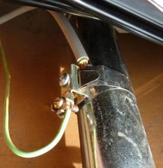

    Ein Dachsparrenhalter ist bereits montiert.
    Es sollte doch für jeden Eli, Dachdecker oder Zimmerer kein Problem sein eine übliche Dachdurchführung aus Blei, Alu oder Anformzink fachgerecht ohne solche Einladungslöcher für Wespen einzubauen.
    Der Typ hatte aber offenkundig in seiner Ausrüstung keine Trennscheibe. Dachblech ist nicht gleich Dachblech, wer an den Abmessungen spart ist selbst schuld. Ich ziehe bei Dachsparrenhaltern einen Rohrdurchgang zwischen den Dachplatten und eine Kabeleinführung durch das Rohr vor, wozu gibt es die speziellen Mastkappen.
    Wie der mehrdrähtige 16 mm² Cu-Erdleiter unter die nicht blitzstromtragfähige Banderdungsschelle gestöpselt wurde rundet das Bild nur ab.

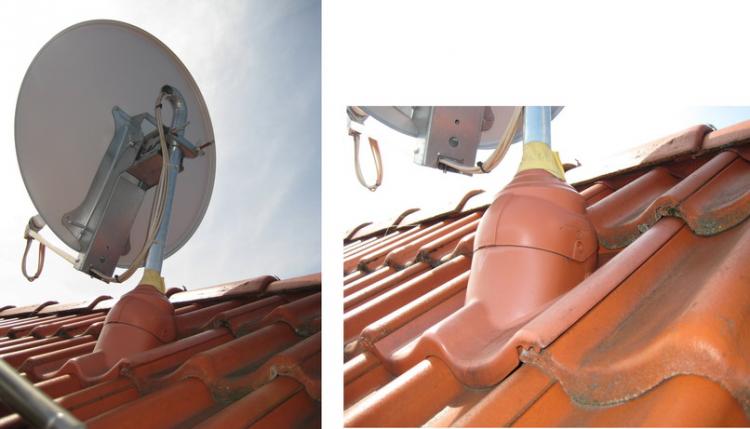

    Den Anhang 35599 betrachten
    Hier mal ein Beispiel, wie so eine (oben beschriebene) Dachdurchführung für eine Sat-Schüssel aussehen kann.
    Wichtig ist eine gute Befestigung an einer stabilen Konstruktion sowie eine geeignete Kabeldurchführung.
    (Das gelbe Klebeband diente nur als zusätzlicher Schutz der Dichtung )
    Ein wenig Bauschaum (etwas weiter hinten ) im Rohr schützt dann auch vor Kleintier-Gästen.
    Das ist - glaube ich - das Kunststoff-Modell von dem H.PF vorhin sprach.
    Ist sicher noch nicht die optimale Lösung aber ein großer Schritt dahin.

    Jupp, das ist ein Klöber...

    Wow, geil ! Halten solche Plastikteile aber lange ? Habe schon manches negatives gehört, sonst von Optik und Passgenauigkeit nur Klasse :-)
    Die Halterung von Schüssel ist echt fettes Teil,was für Marke ist das(SAT) ?
    Interessant, das mit dem Periskope am Ende der Mast, ob man aber Vorteil gegenüber Kappe hat ist eine andere Frage.Hast diesen Rohr gebastelt oder gekauft ?
    Die Koax hast etwas hängen lassen, alles korrekt und nicht stramm wie mein Techniker, mit dem musste um jede cm kämpfen.

    Sat-Anlage: Hersteller muss ich mal fragen
    Rohr: vom Schlosser angefertigt, da Sonderbefestigung unter dem Dach erforderlich war. Kosten hielten sich in Grenzen, da es ein Standard-Geländerrohr ist mit Standard-Handlaufbogen und weil der Schlosser für das Verzinken viel Zeit hatte und warten konnte, bis er sowieso zur Verzinkerei muss.
    Kabelführung: zu locker sollten die aber auch nicht hängen, sonst fangen sie an zu schaukeln

    Das Regenwasser läuft immer nach unten und tropft dann an der Kabelschlaufe ab. Es ist eigentlich üblich, die Kabel vor der Einführung etwas nach unten laufen zu lassen.
