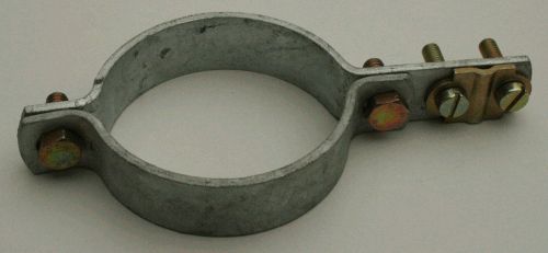

    @Dipol,
    die schelle in Abbildung ist für Erdungsdraht im Aussenbereich und bis 50mm².
    Wenn ich aber von besagte Schelle die Klemme mit beiden Schrauben an Mastfuß direkt anschraube, dann ist der Cu 16-50mm² besser angeschlossen, da der Kontakt zwischen Leiter und verzinkten Mastrohr zwar gleiche Qualität bietet wie der Kontakt zwischen gleichen Leiter und verzinkten Schelle, jedoch bei Lösung mit Schelle, zusätzlich entsteht Widerstand zwischen Schelle und Mast. Die Sache ist einfach wie "Geld ausgeben", und die Tatsache, dass Zertifizierung fehlt ist nur eine Formsache ;)
    Natürlich könnte den einfachsten Weg gehen und die müde 6€ kostende Schelle an Mast befestigen, aber die direkte Anbindung einfach bessere Qualität bietet und bringt mit sich nicht den Gefahr wie bei Schelle, dass mit Jahren der Kontakt zwischen diese und Mast schlechter wird.Dass die Hersteller kein Mast mit solche Lösung bieten hat damit zu tun, dass Zertifizierung mit Kosten verbunden ist, was die Mastkosten auch steigen wurde und separater Schelenverkauf, auch den Umsatz steigt.

    Es Greco, du verzettelst dich mal wieder in unwichtigen Details. Wenn ich Dipol richtig verstehe (was zugegebenermaßen nicht einfach ist, da er leider nicht laienkompatibel schreibt), dann ist eine zugelassene Schelle viel besser als irgendein Direktanschluss eines Kabels am Mast. Denn wenn der Blitz einschlägt, wirken da so große Kräfte, dass eine mechanisch stabile Schelle hält, während das beim irgendeinem gebastelten Direktanschluss eher unwahrscheinlich ist.

    @feelfree,
    ok. dann mache das eben mit dem zugelassene Schelle was für mich auch einfacher ist.Ich wollte lediglich dem Dipol beweisen, dass ich noch einen drauf setzen wollte, zum direkten Anschluß hätte doch das Teil von Schelle gebraucht an dem Kabel angeschlossen wird.
    Dass der Dipol alles andere als laierkompatibel schreibt ist in Verbindung mit meine Resistenz schon so ner Mischung...:D
    Ich mache mich jetzt auf dem Weg um die Komponente zu bestellen und möglich am kommende Wochenende, mein SAT aufm Dach zu bekommen und den Thread in noch kompakten Umfang möglich abzuschließen...

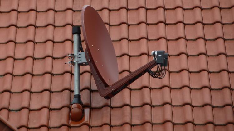

    So...Klöber Grundplatte mit Durchführung habe ich für 60€ runtergehandelt :bef1009: Die Gibertini ist da und...NUR KLasse das Teil, einfach fett für das verlangte :bef1003: Lediglich bei dem bestellten Koax die ich alternativ zu LCD 115 gekauft habe, habe meine Bedenken, da der Geflecht gefällt mir nicht so(wenig Drähte) und sein UV hat bis jetzt sich nicht bewähren können da zu kurz auf dem Markt.Werde vermutlich zurück schicken und eine 75m LCD115 Rollo kaufen, da komme ich sowieso auf gleicher P/L wie besagte Ören mit 100m die ich nicht brauche P1030105.jpg
  12. #52 El Greco, 30.05.2013
    El Greco
    El Greco
    23.11.2007
    587
    Kfz. elektriker

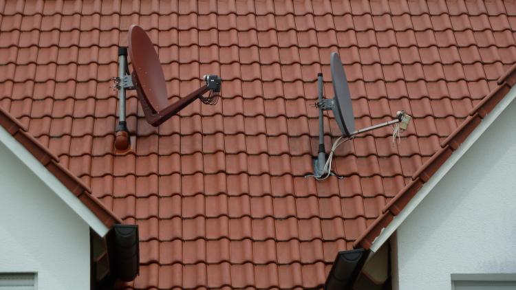

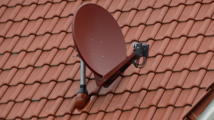

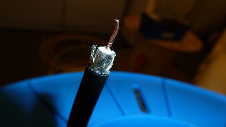

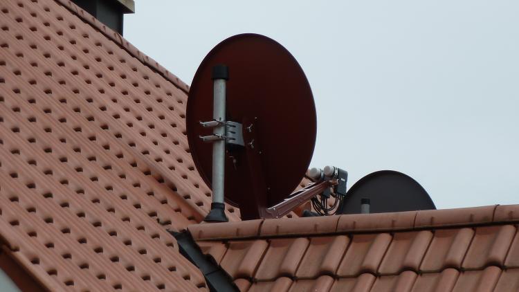

    So, nach langen hin & her die Antenne ist schon auf ihrem Platz, dabei ging das alles mit "Unterstützung" von Bundespolizei:wow Es hat bekanntlich, Tage gedauert bis ich ein sonnigen Tag zu Verfügung hatte, ledier auch das hat sich in mein Fall als knapp erwiesen und so musste ich über Nacht arbeiten, da es Regnen sollte und ich hatte kein Bock die Dachziegel wieder auf und zu machen.Ich nahm also um ca. 3 Uhr mein MTB-Reflektor in die Mund und fing ich mit dem einstellen, da ich aber es vergessen habe die beiden Inline-Verstärker zu trennen, der SAT-Finder zeigte fast immer Vollausschlag :bef1015: es fing leicht zu regnen und so habe aufgegeben und fing die Dachziegel zurück zu legen, bis auf ein mal...habe zwei Autos und schnelle Schritte gehört, später Jemand leuchtete mir ins Gesicht mit ne Taschenlampe und förderte, dass ich runter komme:konfusius
    Nachbarns Tochter die seit 2 Wochen allein zu hause war, dachte, dass ich ein Dieb bin und über Dach in Haus ihren Eltern möchte(gerade 17 geworden).
    Letztendlich haben wir, dh.ich und Polizisten zusammen gespaßt, dann haben die mir gesagt, dass ich weiter machen darf und sind mit Ihren 2 Autos weg gefahren.
    Zu dem SAT und Ausrichtung:
    Da der Hotbird heutzutage starke Sihgnal hat, spricht nichts gegen Symmetrischen LNBs Verlegung, so habe ich auch gemacht, sieht auch optischer besser. Nach hause angekommen, habe aus Neugier TV eingeschaltet und...total erstaunt musste ich feststellen, dass sowohl Hotbird wie Astra um 80% Signalstärke und...100% Quali haben(laut Installationsmenü von iCord).Anfangs hatte ich noch Probs mit Diseq Einstellungen, komischerweise läuft jetzt mit Diseq C bei Astra und...kein Diseq für Hotbird:bef1018:
    Dann die Generallprobe:
    vorher funktionierte mein Legacy Anschluss nur so lange ich lediglich ein Programm angeschaut habe, sobald habe ich einen aufgenommen und anderen sehn wollte, sackte alles in Keller und der Receiver musste erneut gestartet.
    Und jetzt ?? Ich habe 2 Hotbird Kanäle und 2 Astra (SKY HD) Kanäle gleichzeitig aufgenommen und anderen anschauen können :bef1019:
    Kein Streit mehr, ob Fußball oder dämmlicher Soap:bef1004: , so schön kann das Leben sein, ferne kommen die Dosen in restlichen Zimmern die an Unicable hängen und kommt der Finaltest, da bin aber anders als bei Legacy mehr als zuversichtlich, bei dem Längen, Materialgüte und 44-77dB, es wird ein Kinderspiel.
    Jetzt zu den Fotos, leider könnte ich aus Zeitmangel keine großartige Bilder liefern, der H******s Mast ist sehr stabil, aber sehr schwer einstellbar, da zu viel Wackelstellen, so musste mich mit Unterlegblechen retten. Die 4mm² und 16mm² Cu, wurden in gleiche Klemme hinein geschoben und sitzen bombenfest, nach telefonische Absprache mit Händler ist so üblich und stellt keine schlechtere Verbindung auch, wenn ohne Zertifikat wie der Dipol jetzt erwähnen wird ;-)
    Der Cu 16mm² habe ich...unter Dachplatten geführt, da ich kein Bock habe, hässlichen Kabel sichtbar zu machen und vermutlich überteuerte Klammer bei Händlern zu suchen, außerdem Die Fichte entflammt bei ca. 290 C°=563K und laut Dipol, seltene 200 kA Blitzstrom erwärmen einen 16 mm² Cu-Draht um 309° K somit kann ich sicher schlafen.
    Der 16mm² Draht hängt noch am Mauer und wartet auf einen Erdungsstab(vermutlich 2,5m), da ich aber mein Haus rund um umgraben muss um mit HES zu verbinden :bef1004:
    wird das einiges dauern.Mache mir Gedanken, ob ich bis dahin den Cu4mm² Erdungsdraht kurzfristig nicht mit HES verbinden soll.
    Natürlich möchte ich in Zukunft den 16mm² gegen 50mm² tauschen und einen Fangmast montieren, es ist erst mal aber Zukunft Musik.
    Die Folgende Foto nenne ich..."Die schöne und das Biest" P1030216.jpg P1030217.jpg P1030220.jpg P1030222.jpg Die Koaxverlegung im Schrank ist noch nicht vollständig.Wenn die gelbe Netzwerkkabel im Serverschrank verschwinden, dann wird vorhandene Abdeckung die Leitungen über Stromkasten und abdecken. P1030224.jpg Die Mannschette, hätte ich vielleicht eine Nummer kleiner bestellen sollen, habe aber die Gummi rund um Leerrohr mit Band dicht gemacht auch die Rände von Mannschette trotz Klebfläche mit besagten Band vom Trockenbau, zusätzlich verklebt.Den Rohr an die Stelle, wo durch Pavatex verläuft mit Brunnenschaum dicht gemacht Kloeber_Dichtmanschette.jpg
    So, es ist noch vielleicht alles andere als "Creme de la creme" und längst nicht vollendet, aber schon bereit kann ich reines Gewissens behaupten, dass auch die Grieche könne es...:smilie_trink_191:

    Ich dachte Du bist gebürtiger Spanier.
    Um die ganze Sache abzurunden,würde ich den Antennen-Mast auch in "ziegelrot" lackieren.:28:

    @nolu13,
    stimmt, aber lackieren hält nicht allzu lange und abgeblätterte Farbe sieht nur Sch***e ;-)
    Immerhin die "Anlage" daneben tut meine deutlich aufwerten :D
