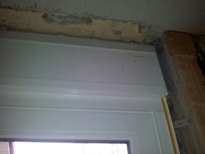

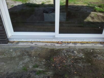

    Hallo erstmal,
    Auf den Bildern sieht man einmal die Terassenschiebetuer von aussen... Muss da nicht noch unten ein folie hin gegen feuchtigkeit bzw. Kann diese jetzt nachtraeglich noch angebracht werden? Oder haetter das gleich beim einbau erfolgen muessen?
    Beim anderen bild handelt es sich um die gleiche terassentuer, aber von innen.
    An der seite sieht man eine anputzleiste, dann kommt darueber ein kurzes stueck dichtklebeband. Ist diese kombination so i. O.?
    Und, oben ueber dem tuerelement/rolladenkasten befindet sich nur der sichtbare schaum...also keine anputzleiste oder klebeband!
    Ist das auch ok so? Dachte eig. es muesste umlaufend von innen luftdicht sein?

    Nicht fachgerecht
    Die Montage bzw. die Abdichtungen sind so nicht fachgerecht ausgeführt, also richtig gedacht.
    Die in der Frage genannten Fehler (Folie außen unten, Abdichtung innen) müssen beseitigt werden.
    Es kommt aber auch darauf an was beauftragt war.

    Ah die bauschaumfraktion wieder am werk....
    Die Maßnahmen gegen Feuchtigkeit horizontal sowie vertikal fehlen, die holzklötze sind ebenfalls mist!

    der Fensterbauer will nun Innen das Klebeband noch anbringen.
    Außen meint er, wäre der Maurer bzw. der Pflasterer dafür zuständig, dass da noch ein Schutz gegen Feuchtigkeit angebracht wird. (also diese Klebefolie)
    Wegen der Holzklötze... Die müssen ja auf jeden Fall da noch raus. Was muss dann in den Hohlraum? Doch wieder Schaum, oder? Ist dafür der Fensterbauer zuständig? Oder soll/ kann ich das auch selber machen; wie sieht es dann aber mit der Garantie aus?
    Ich danke Euch!!

    Hmm, die Fenster haben wir über einen Baustoffhandel bestellt. Die haben dann auch die Einbaufirma beauftragt.
    Hab grad mal in das Angebot geschaut. Da steht:
    Gesamte Montage der Fensterelemente inkl. Ausschäumung der Anschlussfuge zwischen Blendrahmen und Mauerwerk.
    Äußere Abdichtung mit VK-Band und Abdichtung innen nach EnEV.
    Mist, von äußerer Abdichtung mit Folie gegen Feuchtigkeit steht da nichts.
    Da hab ich wohl Pech gehabt, oder?
    Hier, wie schaut das mit der Kombination auf dem 2. Bild aus? Also unten die Anputzleiste, darüber das Klebeband.
    Kann man das so kombinieren; bezüglich der Luftdichtheit???
    Vielen vielen Dank!

    falsch
    es müssen mehr und die richtigen rein

    wie soll denn die äußere abdichtung hinter den verblendern an den rohbau geführt werden?

    Tja, keine ahnung wie man die abdichtung da noch hin bekommt... Vorschlaege?
    Kann man die Abdichtung auch vom terassenelement nach vorn an den verblendern befestigen? Weil da wird ja eh noch angefuellt und gepflaster... Waere somit nicht mehr zu sehen.
    Zu den Holzkloetzen... Was fuer welche muessen da denn rein?

    wenn das so bleibt, kann nicht nur Feuchtigkeit eindringen, sondern auch Ameisen durchkrabbeln und bei Euch seitlich vom Estrich wieder im Zimmer herauskrabbeln. Wer möchte das schon...

    erstmal vorweg:
    Lasten sind durch dauerhafte, nicht verformbare Materialien abzutragen
    Auszug aus den Technischen Richtlinien Nr. 20
    Folgende Kriterien sind bei der Abdichtung von Außen- und Fenstertüren zu beachten:
    1. Der Schutz der seitlich an Außen- und Fenstertüren angrenzenden Außenwand, wobei die Anschlüsse an die Wand die Abdichtungshöhe sicherstellen müssen.
    2. Der Schutz der unten an Außen- und Fenstertüren angrenzenden Außenwand, wobei die Anschlüsse dauerhaft dicht sein müssen.
    3. Die tatsächlich zu erwartende Belastung des Anschlusses von Außen- und Fenstertüren durch nicht drückendes Wasser aus Niederschlag oder Schmelzwasser.
    Lastabtragung
    Die Eigenlast des Fensters wird über geeignete Tragklötze an den Baukörper abgegeben. Sie sind
    bezüglich Lage und Dimensionierung so auszuführen, dass die nachfolgenden Abdichtungsmaßnahmen
    fachgerecht durchgeführt werden können. Das Material der Tragklötze muss dauerhaft
    formstabil sein und eine geringe Wärmeleitfähigkeit besitzen.
    Die Befestigung muss planmäßig auf das Fenster einwirken und Kräfte sicher in den Baukörper
    übertragen, sodass die Fenster dauerhaft gebrauchstauglich bleiben. Dazu sind die Lasten, die sich
    aus dem Eigengewicht, der Windlast und Verkehrslast zusammensetzen, zu ermitteln (siehe DIN 1055
    „Lastannahmen im Hochbau“, DIN 18 056 „Fensterwände“ und DIN 18055 „Fenster“).
    Die abzuführenden Kräfte ergeben sich aus:
    • Eigenlast
    • Windlast
    • Verkehrslast und Zusatzlasten
    • bewegliche Teile z. B. Fensterflügel

    Bei den balkontueren hat der fensterbauer styrodur-kloetze genommen. Waere sowas fuer die terassentuer auch ok?
    Oder gibt es da spezielle Kunststoffbloecke oder sowas?
    Und, ich hab grad nochmal geschaut. Man kommt, wegen dem feuchtigkeitsschutz, doch noch seitlich ans mauerwerk ran. Also hinter die Verblender. Sollte dann hoffentlich noch klappen, dass das halbwegs gegen die feuchtigkeit geschuetzt wird.
