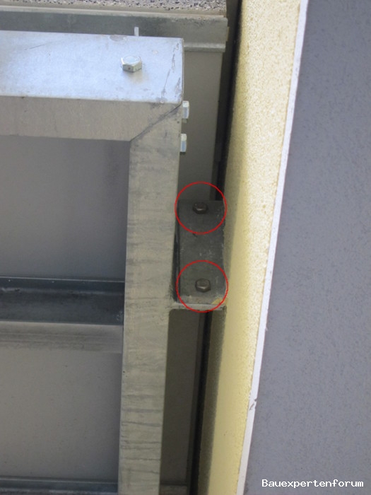

    Liebe Experten,
    bei einer Altbausanierung wurden im Hinterhaus neue Anbaubalkone mit einer Fläche von ca. 8qm errichtet. Zur einen Seite sind diese über Metallstützen befestigt. Auf der anderen Seite trägt die Hauswand die Last der Balkone. Als ich mir die Verbindung zwischen Balkon und Hauswand nun angeschaut habe wurde mir recht mulmig da es nur von insgesamt 4, meiner (laienhaften) Meinung recht kleinen Schrauben gehalten wird. Leider weiß ich nicht wie groß die Schrauben genau sind, aber ich hoffe die Bilder geben einen guten Eindruck. Verwunderlich finde ich auch, dass an anderen weniger belasteten Stellen größere Schrauben verwendet wurden.
    Der Balkon müsste ja nach DIN 3200kg Traglast aushalten. Hinzu kommt noch das Eigengewicht.
    Natürlich wurde der Bau inkl. Balkone von einem Baustatiker abgenommen (Nachweis durch Bauträger). Trotzdem bleibt ein ungutes Gefühl gerade weil auch sonst einiges beim Bau mangelhaft ausgeführt wurde, der Bauträger scheinbar kurz vor der Insolvenz steht und zur Zeit die Kommunikation abgebrochen hat.
    Daher meine Frage: Mache ich mir hier einen zu großen Kopf, oder wäre es ratsam der Sache nachzugehen.

    bei diesen Schrauben handelt es sich um Edelstahlschrauben, diese laufen derzeit so ein bisschen außerhalb der Normung. Aus den Bildern kann man leider nicht erkennen, wie die Gesamtkonstruktion wirkt. Es kann durchaus sein, dass über diese Schrauben nur zur horizontalen Verankerung dienen. Poste doch mal ein Bild der Gesamtkonstruktion...
    Übrigens auch sooo kleine Schrauben können ziemlich viel aushalten. Hier einfach mal ein paar Werte für eine Schraube M12 5.6 (nicht aus Edelstahl) aus dem Tabellenbuch abgelesen (Bemessungswerte GZT). (Eine 5.6er-Schraube hat eine geringere Festigkeit als die A2-70 Schraube).
    Abscherfestigkeit Quer zur Schraubenachse > 20 kN
    Zugfestigkeit in Schraubenachse > 30 kN
    10 kN entsprechen vereinfacht ca 1 Tonne
    Bei einer richtigen Bemessung ist noch einiges mehr zu beachten! Die angegebenen Zahlen sollen nur die Größenordnung wiedergeben, in der man sich schon bei einer Schraube befindet.

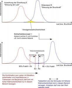

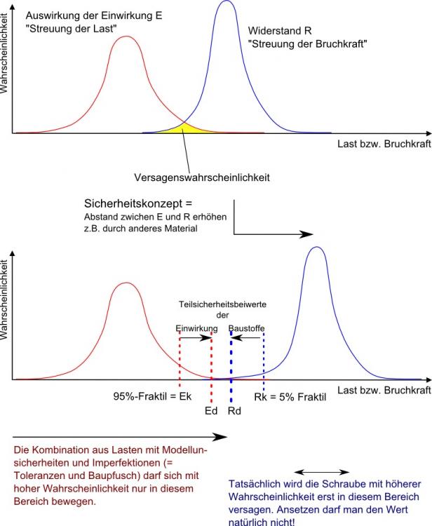

    Leider ist das falsch. Die angegeben Werte sind Bemessungswerte (Rd) im GZT (STR) bzw. die höchst zulässige Einwirkung Ed im GZT (STR) auf eine Schraube dieser Art (Fall: Ed = Rd). Es wäre gerade zu fatal, wenn die Schraube planmäßig nicht mindestens die obigen Kräfte aufnehmen könnte ... das würde unser gesamtes Sicherheitskonzept ins absurde führen.
    Konkret bedeutet das, dass eine Schraube M12 5.6 im allg. Hochbau (planmäßige Nutzungsdauer = 50 Jahre, Zuverlässigkeit RC 2 siehe EC 0 Anhang C) mit einer Versagenswahrscheinlichkeit von ca. 7*10^-5 innerhalb der 50 Jahre die o.g. (ruhenden) Kräfte schadlos ertragen kann. Tatsächlich wird die reale Schraube mehr ertragen können, um wie viel, das kann man nicht so ohne weiteres sagen.
    Die o.g. Ausführung sollen keine Beurteilung oder Fernstatik darstellen, sondern einfach nur eine Vorstellung dafür schaffen, was kleine Schrauben leisten müssen.

    Ein Bild sagt bekanntlich mehr als 1000 Worte:
    Details siehe z. B. http://bit.ly/113ymPn

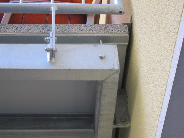

    Vielen Dank für die bisherigen sehr aufschlussreichen Antworten! - Tut mir leid, dass ich mich jetzt erst melde. Ich habe mal geschaut was für ein Schraubenschlüssel an den Schrauben passt und es ist der 19mm, deshalb gehe ich davon aus, dass die Schrauben M12 sind.
    Die 4 Schrauben tragen den Balkon an der Fassadenseite durch Klemmkraft mit den beiden verbundenen Metallteilen. Anders ausgedrückt tragen die 4 Schrauben gesamte Tangentiale Last (http://de.wikipedia.org/wiki/Klemmkraft) des Balkon auf Fassadenseite. Wenn ich richtig informiert bin sollte bei solchen Konstruktionen nie die Situation eintreffen dass die Schrauben durch zu geringe Klemmkraft auf Scherlast belastet werden.
    Bei den Bildern sieht man über den Verbindungsteilen von Fassade und Balkon noch den Balkonbelag auf Balkoplan. Dieser nimmt keine last auf und sollte das auch sicher nicht.
    Wie Stefan schon treffend geschrieben hat geht es mir wirklich nur um die Schlüssigkeit der Konstruktion, da ich dem Bauträger nicht wirklich traue. Außerdem komme ich auch durch diverse Pflanzkübel (hab hier mal insgesamt 500kg berechnet) und des öfteren grillen auf dem Balkon mit mehreren Personen in Belastungsbereiche wo ich mich gerne darauf verlassen würde, dass die durch die DIN geforderten Belastbarkeit auch gewährleistet ist. Zur Zeit ist mir immer sehr mulmig wenn sich viele Personen auf dem Balkon aufhalten.

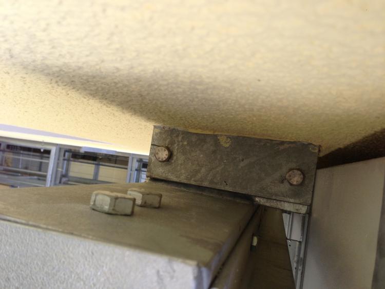

    Du bist da leider falsch informiert. Die "Klemmkraft" wird nur bei gleitfesten Verbindungen / vorgespannten Schrauben angesetzt. Bei den o.g. Schrauben handelt es sich aber nicht um vorgespannte Schrauben. Tatsächlich werden Schrauben sehr häufig auf abscheren beansprucht, wie der obige Balkonanschluss. Siehe http://de.wikipedia.org/wiki/Scherlochleibungsschraubverbindung
    Ansonsten gilt das unter #4 geschriebene.

    Die Klemmkraft ist um einiges niedriger als die Lochleibungs/Abscherkraft. Damit die Schraube auf Abscheren beansprucht werden kann, muss bei einer gleitfesten Verbindung zuerst die Klemmkraft überwunden werden. Die Schraube muss sozusagen erstmal um das Lochspiel absacken. Erst dann wird der Schraubenschaft auf die Lochleibung drücken. Eine höhere Sicherheit gibt's dadurch nicht. ... Aber wie schon oben beschrieben handelt es sich hier nicht um eine gleitfeste Verbindung! Dafür müsste man HV-Schrauben verwenden und die Schrauben mit einem entsprechenden Drehmoment vorspannen, usw.. . Dieser Aufwand ist für diesen Anschluss meiner Meinung nach etwas übertrieben ;-)
    Die SL-Verbindung (Scher-Lochleibungsverbindung) ist im Bauwesen die Brot-und-Butter-Verbindung (bei Anschlüssen mit Schrauben). Sie sollte jedoch nicht bei dynamischen Lasten oder Lastumkehr verwendet werden. Der Balkon ist "vorwiegend ruhend" beansprucht. Als dynamisch werden Fahrzeuge (z. B. Brücken) oder schwingende Maschinen verstanden. Durch das planmäßige Lochspiel werden die Schrauben bei dynamischer Beanspruchung ständig hin und her im Loch bewegt bzw. leicht gebogen, was letztendlich zur Ermüdung (= Bruch) der Schraube führen kann (hab ich schon mehrmals gesehen ... nein, nicht bei Balkons). Die Ermüdungsproblematik kennt wohl jeder, der schon einmal eine Büroklammer mehrmals hin und her gebogen hat. Das ist auch der Grund, warum der Maschinenbau die SL-Verbindung anscheinend nicht einsetzt. Weil hier im Gegensatz zum Bauwesen eben nicht "vorwiegend ruhende" Lasten vorhanden sind. An dieser Stelle schließt sich nun auch der Kreis zur Vermutung von dasboe, dass die Kraft kleiner als die Klemmkraft sein soll --> das gilt nur für Verbindungen, bei denen sich die zu verbindenden Bleche nicht verschieben dürfen. Die Verbindung am Balkon darf sich aber um das Lochspiel (hier ~1 mm) verschieben. (... Inkognito war eben schneller als ich :shades)
    Die Klemmkraft kann man für diese hier gezeigten Schrauben nicht ansetzen, da man nicht weiß, wie fest die Schrauben angezogen sind. Normalerweise werden diese ja nur handfest angezogen und ggf. gekontert. Bei handfest angezogenen Schrauben bezweifle ich ehrlich gesagt, dass sich überhaupt eine Klemmkraft ausbildet, die auch nur ansatzweise im Bereich der Abscherkraft liegt. Bei SL-Verbindungen spielt die Oberflächenbeschaffenheit (Rauhigkeit) außerdem keine Rolle.
    Um es nochmal kurz zu sagen: Die hier gezeigte Verbindung ist im Hochbau eine absolut übliche und funktionsfähige Verbindung, die leicht auf der Baustelle hergestellt werden kann.
