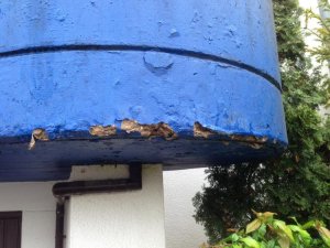

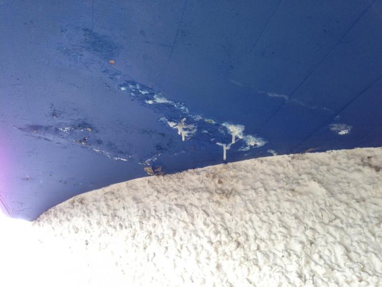

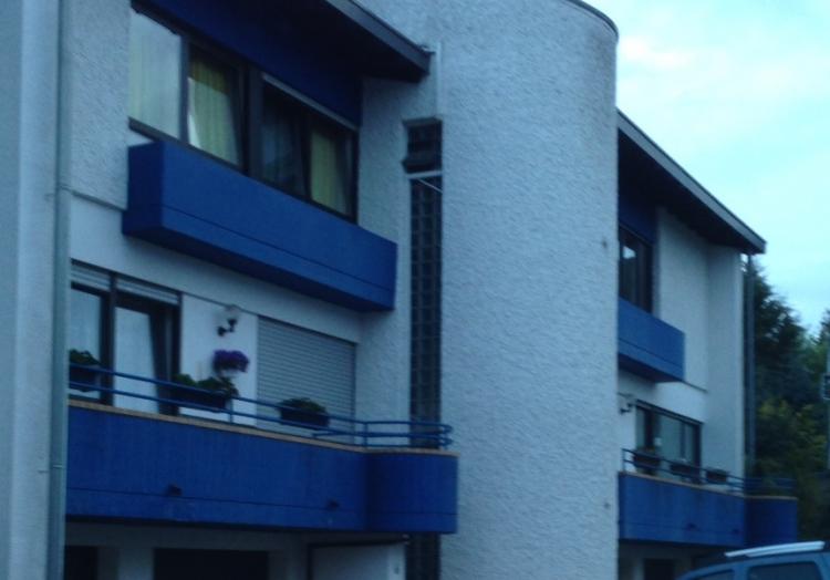

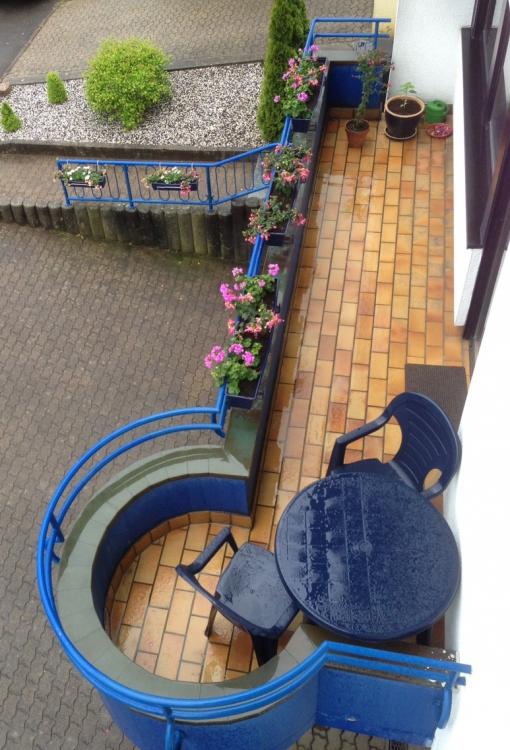

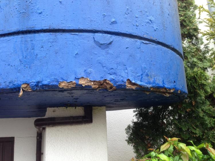

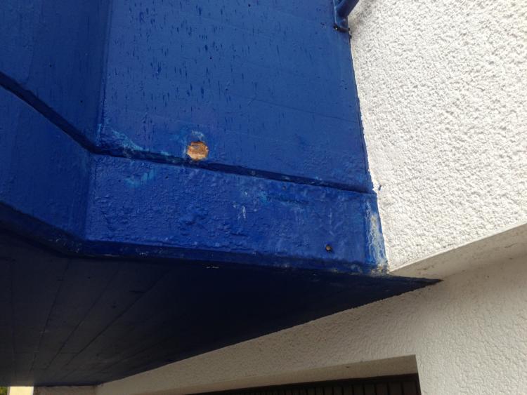

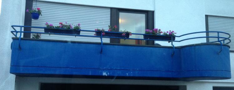

    Möchte aber nun doch mal noch unser Vorhaben schildern und euch um euren Rat bitten.
    Meine Mutter und ich besitzen ein 4-Parteien Mietshaus mit unserem angebauten Haus.

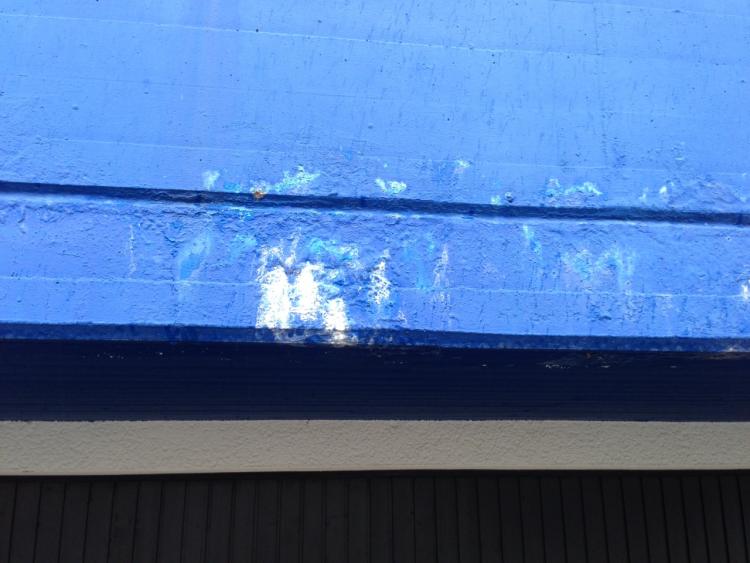

    Insgesamt gilt es nun nach 30 Jahren 3 Balkone zu sanieren.
    Der Beton sieht nicht mehr gut aus (Rost von Armierung, weiße Substanz tritt aus, Abbröckelungen usw)

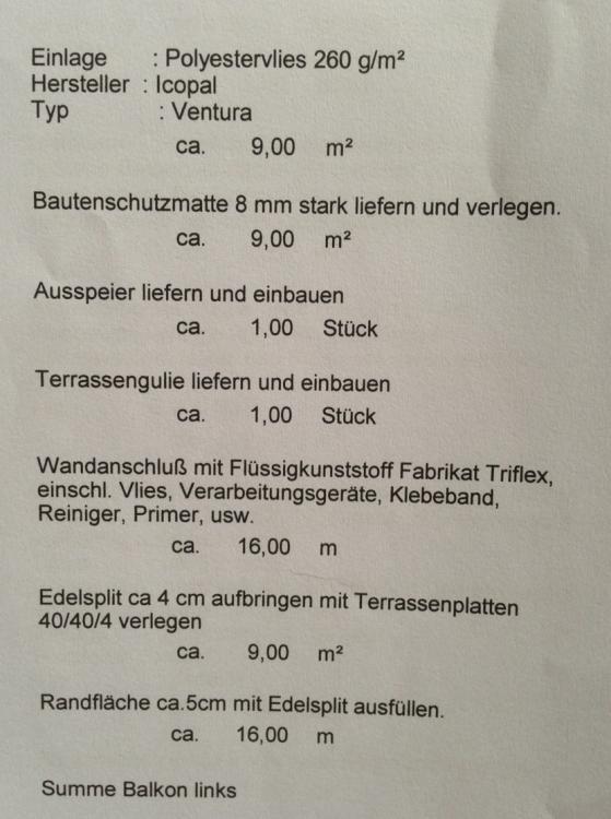

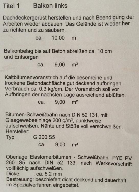

    Unser Dachdecker hat uns ein Angebot gemacht dass ich euch mal angehangen habe. Ich habe keine Erfahrung ob das so ok ist, was er vor hat.
    Aussen wollte er alles mit Stehfalzblech verkleiden. Dies sagt uns aber optisch nicht zu und so überlegen wir die Umrandung abzureißen und ein schönes Metallgeländer anfertigen zu lassen.
    Ok der restliche Beton vom Balkon muss behandelt werden keine Frage.
    Schaut euch mal die Bilder von den Balkonen an und vor allem den „Kostenvoranschlag“
    Irgendwie finde ich es komisch, dies einen Dachdecker machen zu lassen (er war zufällig da und meinte er würde das auch machen)
    Nur macht er es richtig...das ist die Frage ;-)

    Vergiss es, die Umrandung einfach abzureißen. Die kann als statisch relevantes Bauteil geplant worden sein! Sowas muß ein Statiker abgesegnet haben!
    Balkonsanierung ist eine typische Dachdeckerarbeit, mach ich ganz oft...
    Das Angebot ist 08/15. Was ist mit Trittschutzblechen? Was ist mit Kappleisten?

    Wenn Du Rost siehst bzw. Ausblühungen, ist eine sachgerechte Instandsetzung der Balkone notwendig. Wenn die Eisen schon korrodiert sind, kann die Standsicherheit bereits eingeschränkt sein und muss überprüft werden. Also keine Leistung eines Dachdeckers (und die im Angebot vorgeschlagenen Punkte sind Quark und nicht ausreichend, der hat davon definitiv keine Ahnung).
    Somit folgende Vorgehensweise:
    Fachmann (Ingenieurbüro, das sich mit Betoninstandsetzung beschäftigt) suchen
    IST-Zustandsanalyse
    Definition SOLL-Zustand
    Instandsetzungskonzept
    Instandsetzungsplanung mit LV-Erstellung
    Vergae an FACHfirma
    Begleitung und Annahme der Arbeiten durch einen Fachmann
    Kostet Geld, aber alles andere ist Gehuddel. Idealerweise betreut der beauftragte Fachmann von der Untersuchung bis zur Abnahme, um Schnittstellen mit Informationsverlust zu vermeiden.

    Hallo Käptän, die Schäden sind ja, zumindest aus meiner Sicht, noch gar nicht vernünftig beschrieben.
    Die Schadensursache(n), welche die mögliche(n) Sanierungen vorgeben, ebenso wenig.
    Ohne Kenntnis der Örtlichkeiten, tippe ich, auf keine bzw. unzureichend ausgeführte Abdichtung unter den Fliesen. (Kalkausblühungen)
    Wieso sollte, aus Deiner Sicht, ein Dachdecker hier nichts verloren haben?
    Selbst die besten Planer brauchen fähige und erfahrene Handwerker, um so etwas zu sanieren. Oder legst Du Hand an? Mit wem auch immer. (außer dem Dachdecker)

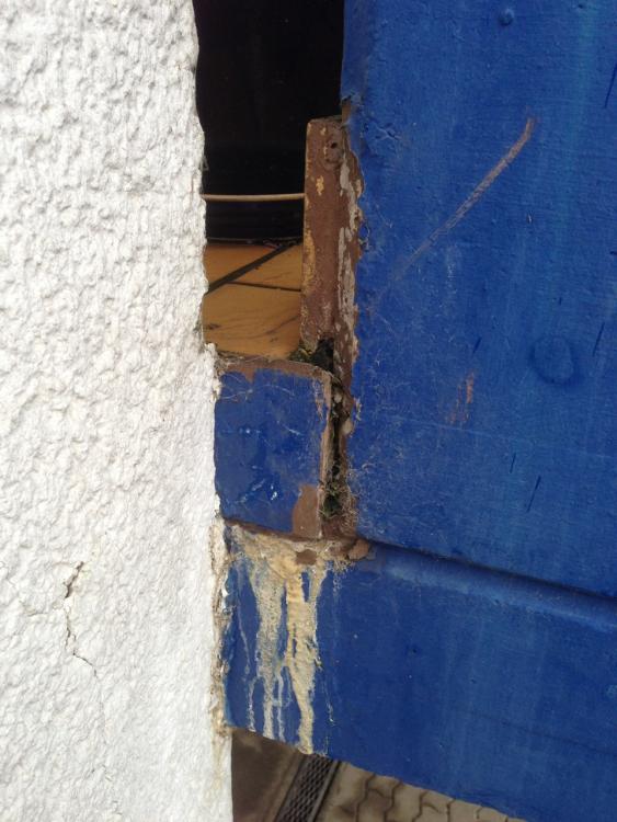

    Bilder von, Anschlüssen, Türen, Ecken, Abläufen, Notüberläufen... würden z.B. helfen, in der Beurteilung, ob hier überhaupt eine Abdichtung unter den Fliesen vorhanden ist.

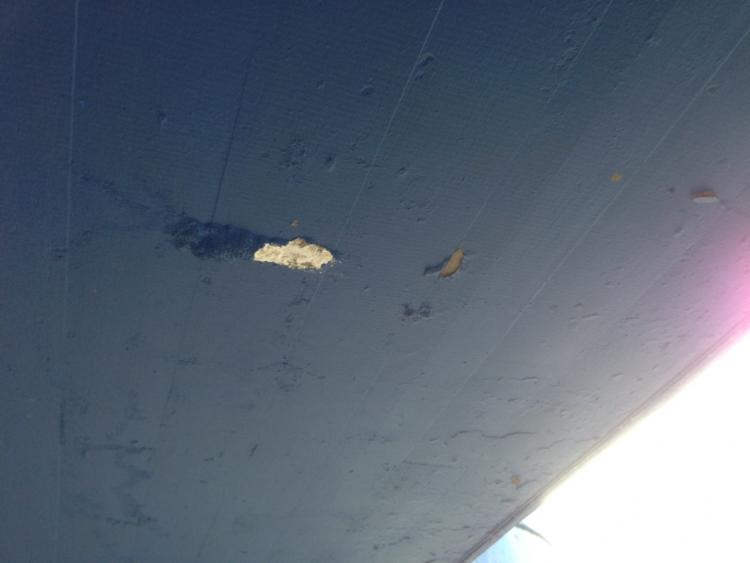

    Wie gesagt es sind 3 Balkone.
    2 davon haben je 2 Ausspeier. Der an unserem Haus hat einen Gulli. Allerdings war der mal verstopft und bei einem Unwetter stand plötzlich (Regenrinne übergelaufen) 30cm hoch das Wasser drauf. Zimmer dahinter hatte schwer gelitten. Hatten dann kurzerhand an der einen Seite eine Fliese weggeschlagen.

    ohne Analyse der Schadensursache kann es (aus meiner Sicht) keine sinnvolle Schadenssanierung geben.
    die Bilder müssen natürlich von der Innenseite des/der Balkone sein (die angesprochenen Details)
