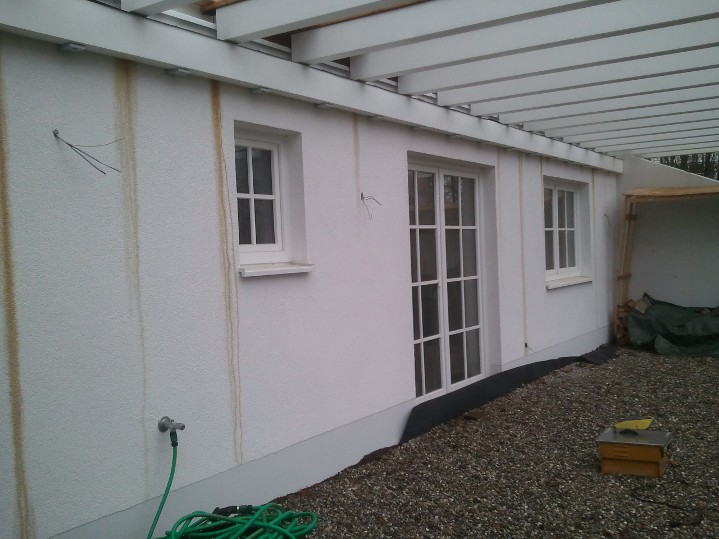

    Hallo Experten,
    ich habe ein Problem mit meiner aufgeständerten Terrassenunterkonstruktion bei dessen Lösung ihr mir hoffentlich behilflich sein könnt .
    Gibt es Vorgaben, wie Regenwasser an eine Hausfassade gelangen darf oder eben nicht?
    Es geht um folgendes:
    Mein Haus steht in Hanglage, entsprechend ist die Südwand des Kellers/ Hangeschoßes nach Süden hin frei. Der Keller ist in Beton und Ziegelbauweise errichtet, das Haus oben drauf in Holzständerbauweise.
    Am Übergang zwischen Hauswand und Kellerwand ist umlaufend ein Tropfblech angebracht. Soweit so normal und standardmäßig.
    Von Anfang an war außerdem eine Holzterrasse (auf Erdgeschosshöhe, d.h. über dem Keller) über die gesamte Südseite des Hauses geplant. Aufgrund der Hanglage ist diese entsprechend aufgeständert.
    Diese Unterkonstruktion wurde vor kurzem aufgestellt und nun zeigt sich, unterstützt durch dieses fantastische Frühlingswetter, folgendes Problem:
    Die schönen braunen Streifen kommen von ausblutenden Lärchenbrettern, die als zusätzliche austauschbare Schicht zwischen dem Terrassenbelag (Lärche) und den Stichbalken der Unterkonstruktion dienen.
    Dass die Lärche so ausblutet ist zwar unschön, aber nicht der Kern der Sache. Allerdings kommt das eigentliche Problem dadurch besonders gut zur Geltung:
    Entlang der gesamten Kellerwand und insbesondere dort wo die Stichbalken sind, läuft mir bei Regen Wasser Wand herunter.
    Wo kommt das her? Das könnt ihr hier sehen:
    Regenwasser tropft vom Tropfblech auf den längs der Hauswand laufenden Balken herunter und spritzt von dort an die Kellerwand. Besonders stark ist dieser Effekt überall dort wo sich Stichbalken befinden, da dort zusätzlich Regenwasser zum Tropfblech gelangt (Stichbalken haben keine Gefälle vom Haus weg ).
    Bei Regen laufen mir also lauter kleine Rinnsaale die Kellerwand herunter. Solange das Holz noch ausblutet schön in braun eingefärbt. Und selbst wenn das nachlässt, so wird es dort später wahrscheinlich grün/grau werden und mir dauerhaft Ärger machen.
    Ich würde von euch gerne wissen, ob es irgendwelche Vorgaben gibt, aus denen hervorgeht, dass die bei mir geplante und realisierte Ausführung ist.
    Die planende und ausführende Firma behauptet nämlich, dass das so ok wäre.
    Vielen Dank für eure Hilfe,
    floyo

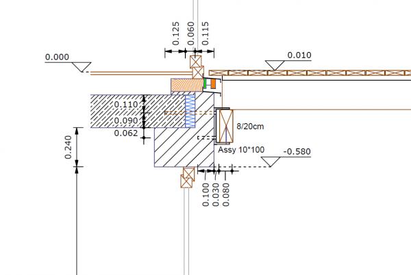

    Hallo Rolf,
    nein, der Anschluss wurde offenbar nicht dicht geplant. Das zweite Bild (die Schnittdarstellung) zeigt wie es geplant und ausgeführt wurde. Wobei ich hinzufügen muss, dass ich mich vorher nicht mit diesem Detail beschäftigt hatte. Die Terrasse wird übrigens von der Firma gebaut, die auch den Rest des Hauses geplant und gebaut hat.
    Auf meine Nachfrage hin, warum der Anschluss nicht dicht geplant wurde erklärte mir die Firma, dass es aus deren Erfahrung heraus bei dichten Anschlüssen eher mal zu anderen Problemen kommen kann. So würde ein dichter Anschluss z.B. Wartungsfugen mit sich bringen (wobei ich sicher bin, dass es Möglichkeiten gäbe, einen dichten Anschluss auch ohne Wartungsfugen zu realisieren).
    Ein anderes Problem sei, dass z.B. bei einem durch ein Blech verkleideten Auflagerbalken durch Fehler oder Ungenauigkeiten in der Ausführung auch mal Wasser zwischen Holz und Blech kommen kann, welches dann kaum noch abtrocknen kann und sich ein so verkleideter Balken auch jeder Kontrolle entzieht.

    Die Skizze dient der Veranschaulichung der Gegebenheiten vor Ort, insbesondere um zu zeigen, wie Wasser vom Tropfblech auf den darunter an der Wand befestigten Balken gelangen kann und von dort dann an die Fassade spritzt. Das an den Fenstern u.a. kein Kompriband eingezeichnet ist sollte für meine Fragestellung nicht entscheidend sein.
