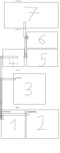

    Im Anhang habe ich mal eine grobe Skizze hochgeladen.
    Es ist sicherlich nicht die schönste, aber ich denke, ihr könnt euch dadurch das ganze schon etwas mehr vorstellen.
    Das ganze ist in der Vogelperspektive gezeichnet.
    Kurz nochmal die Erklärung:
    Vom Keller (1) geht ein Kabel ins Nebenzimmer (2).
    Vom Keller (1) geht ein Kabel ins Erdgeschoss (3), wo ein Telefon angeschlossen ist.
    Vom Keller (1) geht ein Kabel ins 1. Obergeschoss (4). Von Zimmer 4 gehen ca. 4 oder 5 Twisted-Pair Drähte ins Nebenzimmer (5).
    Vom Nebenzimmer (5) geht ein Telefonkabel (keine Drähte) ins Nebenzimmer (6). Von dort geht ein weiteres Telefonkabel (auch keine Drähte) ins 2. Obergeschoss (7).
    Da ich in Zimmer 4, 5 und 7 Internet benötige (eventuell auch irgendwann mal in Zimmer 6), reicht das verlegte Telefonkabel nicht aus.
    Meine Idee: In Zimmer 5 und 6 die Koaxkabel einfach durch Telefonkabel auszutauschen (Telefonkabel deshalb, weil ich auch Telefone anschließen möchte, die kein DECT besitzen..). Dadurch kann ich Zimmer 5 mit Internet und Telefon versorgen und in Zimmer 6 kann ich die Telefonkabel einfach verbinden, sodass das Internet (evtl. auch mal Telefon) in Zimmer 7 funktioniert.

    Ich habe heute mal geschaut, welches Kabel in mein Zimmer (5) führt, indem ich im Keller an ein Kabel eine Batterie und oben eine LED angesteckt habe. Dadurch weiß ich jetzt, welches Kabel in mein Zimmer führt..
    Ich habe auch schon versucht, das Kabel im Keller rauszuziehen, aber oben bewegt sich nichts.
    Habt ihr vielleicht irgendeinen Tipp wie ich das Kabel rausbekomme (das Netzwerkkabel hänge ich direkt an das Koaxkabel dran)?

    Wenn du pech hast kannst du da nichts mehr durchziehen. Wenn der Installateur geschlampt hat und das Leerohr samt innenliegender Leitung zu stark gebogen hat (womöglich noch annäherend 90°?!) dann bewegt sich da nicht viel.
    Im normalfall verbindet man die neue Leitung mit der alten und zieht es dann durch - so wie du es vor hast. Wenn die Leitung aber in der Mitte abreisst ists schon wieder essig.
