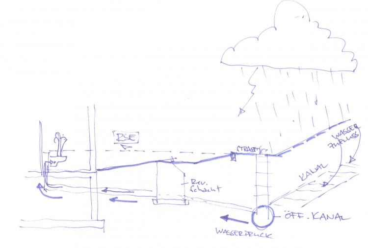

    Das mag schon sein, Don Roberto, aber als "Rückstauebene" zählt eben nicht die Tiefe des Kanals, sondern die Straßenhöhe im Bereich des Kanalanstichs!
    Kommt es z.B. bei Starkregen zu einem Rückstau im Kanal (weil mehr Wasser reinläuft als dieser befördern kann), dann drückt es das Wasser bis auf das Straßenniveau hinauf in alle Leitungen...bis es eben "überlaufen" kann. Entweder läuft das Wasser dann über die Straße (egal!) oder -wenn tieferliegende Öffnungen dies zulassen- durch andere Austrittsöffnungen. Ist diese Austrittsöffnung dann bei Dir im Gäste - WC, ist die Freude sicher groß!

    Sagt mal, wo ist da das Verständnisproblem??????
    Anbei einmal eine "Rückstauskizze":
    Warum will man hier Sonderlösungen basteln? Hochwasser und Starkregen nimmt tendentiell zu....da plane ich doch keine "Bastelk-Wird-Schon-Halten-Lösungen".....

    Ich fasse mal kurz zusammen:
    - Entwässerung EG unter RSE ohne Sicherung
    - Rohbaulichte EG: 2,50 m
    - FB-Höhe </=10 cm
    - Deckenspannweite: 6,00 m (Rohbaulichte, denke ich. Auflager - Auflager also wohl eher 6,50 m +/-).
    - tbc....
    Das nenne ichmal eine Planung. Und DAS alles ganz ohne Grundriss. Was mag da noch kommen.
    Sorry Robertino, aber das sieht nach einer Bruchlandung aus.....mit Ansage!
