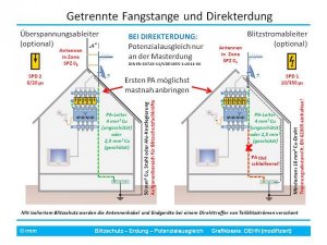

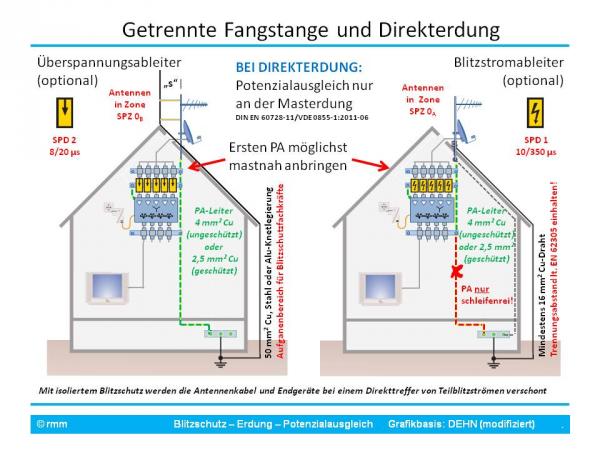

    Und dann noch eine Frage zur Erdung:
    Kann ich dazu die Erdungskabel an unseren Fundamenterder anschließen oder müssen diese in einen extra Erdungsstab ausserhalb des Hauses geführt werden?

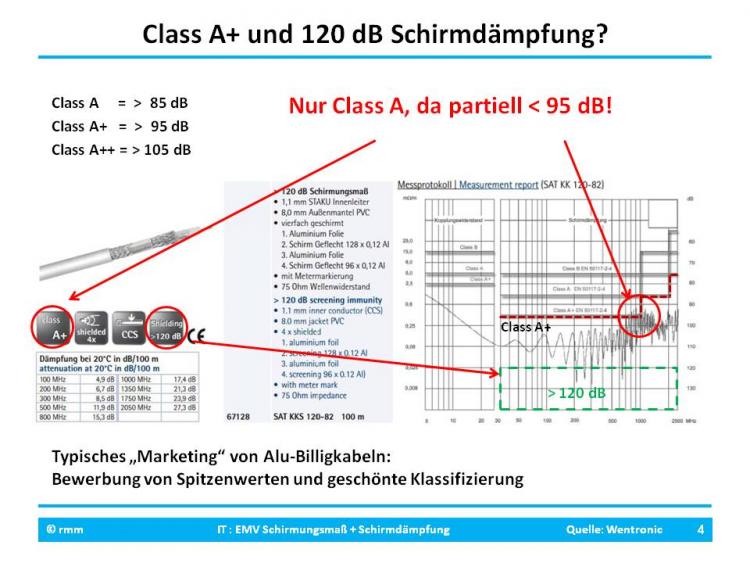

    Ich würde ein nahezu unkaputtbares ALPS-Quattro-LNB und eine GIBERTINI SE vorziehen, ohne Typenangaben sind darüber hinaus keine seriösen Beurteilungen möglich.
    Keinesfalls würde ich nehmen
    • Multischalter ohne normkonformes Class A Schirmungsmaß
    • Billigkabel mit bruch- und intermodulationsanfälligem Alugeflecht welche zumeist über Vierfachsinnlosschirmung verfügen, die nur die Verlegung und Steckermontage erschwert
    • Technisch überholte F-Aufdrehstecker
    120 dB Schirmung sind kropfunnötig und die Bewerbung ist vielfach unseriös peakorientiert und garantiert nicht, dass das Kabel echte Qualitätskriterien mit Schirmdämpfung und Kopplungswiderstand nach Class A und Rückflussdämpfung > 20 dB erfüllt. Wer am Kabel und den Steckern spart, spart an der falschen Stelle. Nimm besser Vollkupferkabel und zeitgemäße Komperssions- oder Self-Install-Stecker!
    Du kannst auch bei roter Ampel weiterfahren. Erdung und PA gehören zur Elektroanlage und an der sind nur im Installationsverzeichnis eingetragene Elektrofachkräfte arbeitsberechtigt. Wer solche Fragen stellt, sollte vorab die eigene Qualifikation hinterfragen.
    Wenn der Fundamenterder an deinem Haus nicht entgegen der DIN 18014:2007 vom Rohbaunternehmer verlegt wurde, muss es von einer Elektrofachkraft ein Abnahmeprotokoll mit Mess- und Foto-Dokumentation geben. Anhand des Protokolls kann man nachvollziehen, ob die Hauserdung normkonform und blitzstromtragfähig ist.
    Blitzstrombelastete Erdleiter sollte man aber weder ganz noch teilweise innen als Blitzeinleiter, sondern ohne gefährliche Näherungen nur außen und auch möglichst an eine eigene Anschlussfahne anklemmen. Separate Erder sind gefährlich und unzulässig, siehe ABB Merkblatt # 10. Sollte zur Vermeidung gefährlicher Näherungen ein Entlastungserder erforderlich sein, muss dieser mit der Haupterdungsschiene blitzstromtragfähig verbunden sein.
    Und nicht den Potenzialausgleich nach DIN EN 60728-11 VDE 0855-1 vergessen!

    beim kabel dann eher dieses hier?
    50m TechniSat 120 dB Premium-Koaxkabel...?
    Das ist ein 4-fach geschirmtes HQ-Vollkupferkabel mit zwei Geflechten und die (unnötig hohe) Schirmdämpfung ist nicht gelogen. Als bekennender TechniSat-Fan stelle ich aber auch den Sinn von Vierfachschirmung mit zwei Geflechten in Frage, denn technologisch sind auch mit nur zweifach geschirmten Kabeln > 110 dB Schirmdämpfung und < 2,5 mΩ/m Kopplungswiderstand möglich.
    Kein Kabelnetzbetreiber fordert für interaktive Netze mehr als Dreifachschirmung und Class A+. Die bei Netzbetreibern approbierten KATHREIN LCD 111, TELEVES-PREISNER SK 2002 (neue Version), TRIAX Koka 125 oder WISI MK 96 reichen ebenso wie z. B. das TechniSat KoaxSat 2150 völlig aus, lassen sich leichter verlegen und die F-Steckermontage ist deutlich einfacher.
