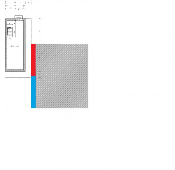

    @Ralf, das war ja mal deutlich :yikes
    Ich habe andere Maße angegeben und zwar aus folgendem Grund. Ich gehe davon aus, das nur ein Teil des Fundamentes vom Haus unterfangen werden muss (4 m) und habe daher andere Maße genommen. Die Frage ist nur, welchen Teil muss ich unterfangen? Den roten oder roten und blauen (siehe Bild). Der Blaue würde nicht gehen, da hier bereits die Auffahrt gefplastert ist.
    Ich werde mal den Bauunternehmer fragen, wie man es am besten macht. Man kann es ja mit Beton machen oder mauern. Ich möchte mich nur vorher informieren, nicht dass mir da nachher noch was falsches aufgequatscht wird.

    So eine Unterfangung muss fachgerecht geplant (und auch in der Ausführung überwacht) werden. U.a. Planung mit einem Aushubplan. Aus dieser Planung wird dann alles notwendige im Detail hervorgehen.

    Öhm .... hat hier jemand die 4123 schon mal in der Hand gehabt ? Der Abstand zwischen den einzelnen Abschnitten beträgt 3b (3 Breiten des aktuellen Taktes) .... wobei die Maximalbreite der einzelenen Takte 1,25 m beträgt = Abstand 3,75 m. Ansonsten sind Nachweise zu führen.
    Kurz zum Spunden: Der Keller soll 1 m weg sein von Nachbargebäude - wo soll da sie Spundwand rein (Allein der Bär steht ca. 50 - 60 cm aus der SpWandachse über + Sicherheitsabstand = min 1,5 m von der Gebäudewand bis zur SpWandachse) - von den Erschütterungen will ich mal gar nicht anfangen ? .... Ich denke eine Pfahlwand oder einer Düsenstrahlunterfangung ist die Wahl ....

  10. #30 Ralf Dühlmeyer, 13.06.2013
    Ralf Dühlmeyer
    Ralf Dühlmeyer
    14.06.2005
    34.296
    22
    Ach ne - wirklich?
    Ja, ich habe die DIN 4123 schon mal in der Hand gehbat, aufgeschlagen gelesen und (denke ich) sogar verstanden!
    Und ich weiß, das die grösste Taktbreite ohne Nachweis lt DIN 1,25 m beträgt! Warum schreibe ich dnn trotzdem von 1 m Schritten?
    Ganz simpel:
    1) ist es Laienverständlicher. Und die Norm spricht ja nur von grösster Taktbreite, nicht von zwingender :D :p
    2) Wird bei einer Unterfangung von 1,50 + ggf. eine Bewehrung erforderlich. Zur Einhaltung der Überbindemaße der Bewehrung sind die 25 cm dann aber schon mal knapp.
    3) Ist es auch im Baubetrieb einfacher, planerisch mit 1 m Abschnitten zu arbeiten, um im real Gebauten die 1,25 nicht zu überschreiten.

    Ahömmm.....wenn dem so ist, dann wäre interessant wem das Nachbargrundstück gehört. Denn ansonsten wäre ja hier ebenfalls eine recht knackig steile Baugrubenböschung (so um die 90°) zu erstellen.
    Das Projekt "Garagenunterkellerung" scheint der Kollege Architekt mit einer gewissen Leichtigkeit zu verfolgen...

    siehe Schnitt A-A

    Hast Recht!
    Wäre nun aber interessant: wem gehört das Nachbargrundstück?
    - Bauplatz, noch unbebaut: Böschung könnte problemlos funktionieren.
    - Bauplatz, aber schon bebaut (Garten!): kann gehen, mit Zustimmung des Nachbarn und Kostenübernahme für Wiederherstellung des nachbarlichen Gartens
    - Öffentlicher Grund (Straße, Gehweg, was auch immer): geht nicht bzw. nun wird ganz sicher eine Spundwand zum Einsatz kommen :)

    So, da bin ich wieder:
    Ja, es handelt sich um eine Grenzbebauung, mit dem Nachbarn ist jedoch alles abgesprochen und ich kann bei ihm baggern bzw. Arbeitsraum schaffen, da das Grundstück noch nicht "fertig" bzw. gestaltet ist.
    Über eine Verlängerung der Garage habe ich bereits nachgedacht, aber das ist platztechnisch leidern icht möglich, da ich die Länge mit max 9 m bereits ausgereizt und sich in etwa 2 m Entfernung hinter der Garage der Gartenteich befindet. Dies ist daher leider keine Option.
    Gestern habe ich nochmal nachgeschaut, wie weit das Fundament in den Boden geht. Dabei konnte ich dann feststellen, dass es 1,65 m tief unterfangen werden müsste, wenn die Unterfangung bis Unterkante Keller gehen muss. Diese 1,65 m müssten dann auf einer Breite von ca. 5 m gemacht werden. Leider hat sich bis jetzt noch keiner gemeldet, der mir ungefähre Kosten für so etwas nennen könnte. Für eine Entscheidung wäre mir das aber sehr wichtig.
    Was ich immer noch nicht verstehe ist, warum der Architekt / Statiker dann überhaupt eine solche Planung macht?? Wenn das nachher rumst bzw. zu Schäden führt, wäre er doch irgendwo dafür haftbar??

    Ist auch ganz schwer zu sagen, da dies sehr von der Örtlichkeit und den Fähigkeiten der Handwerker abhängt. Mir spukt da eine Zahl von ca. EUR 500 - 700 / Meter im Hirn herum. Bei einer Unterfangungshöhe von 1,65 m könnte es aber auch mehr sein.
    Das kann uns nur der Architekt/ Statiker selber beantworten. Mir fällt hierzu keine nachvollziehbare Antwort ein.
    in diesem falle sicher der Architekt/ Statiker, aber auch die ausführenden Fachfirmen, die bei so einem Selbstmordkommando natürlich den eigenen Verstand noicht einfach ausschalten dürfen, sondern eine Ausführung verweigern müßten. Tun sie dies nicht und es passiert etwas (was zu erwarten sein dürfte), sind die mit in der Haftung.
    Du m.E. übrigens auch. Spätestens jetzt, da Dir zig Leute geschrieben haben, daß dies alles höchst gefährlich aussieht! Auf Unwissenheit, weil Laie, wirst Du Dich jetzt kaum noch berufen können....hättest mal lieber nicht gefragt ;)
    Wieso überhaupt "Architekt/ Statiker". Was denn nun? Architekt oder Statiker?
