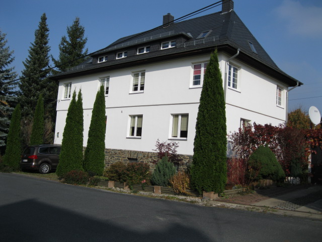

    @ R.B.
    Danke für die Antworten. Wir haben ja einen Verkehrwert laut Gutachten aus 2009 für unser Objekt, 269.000,- € wobei etwa 70.000,- € auf das Grundstück (1220 m²) entfallen. Wurde von nem Ingenieurbüro nach vers. Verfahren (mit Bruttorauminhalt usw.) ermittelt. Ist ganz interessant.
