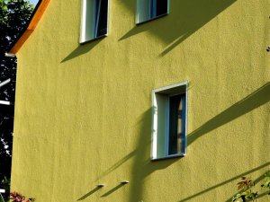

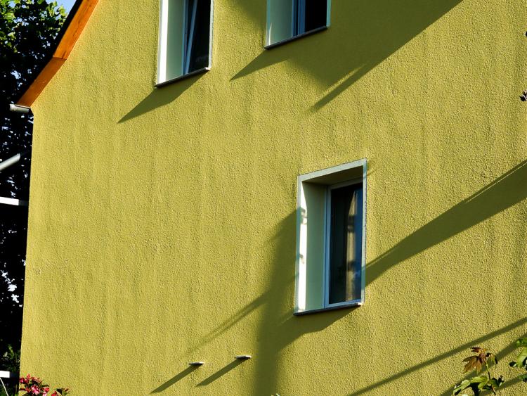

    unser Haus hat ein WDVS bekommen. Vor 4 Tagen wurde dann der Putz aufgetragen und zunächst sah alles gut aus.
    Heute haben wir aber Streifen entdeckt, die sich vertikal im Abstand von ca. 1m über die gesamte Fassade ziehen. Es sieht so aus als ob sich an den Stößen der Putz nach oben wölbt. Die Styroporplatten darunter wurden horizontal versetzt geklebt, aber möglicherweise treten die Streifen an den Stößen des Gewebes auf, das im Unterputz steckt.
    Wie seht ihr das - kann man das reklamieren oder gibt sich das vielleicht noch?
    Was ist die mögliche Ursache und was könnte man tun, um das zu beheben?

    im streiflicht darfst du das nicht betrachten! das kann so nicht als mangel bewertet werden. dafür muss ermittelt werden, ob zulässige toleranzen überschritten wurden.

    Auf meinen Fotos vom Baufortschritt kann ich klar identifizieren, dass die Wellen vom Aufbringen des Gewebes herrühren.
    Ich verstehe ja, dass man nun nicht bei Streiflicht nach jedem kleinen Mangel suchen kann. Aber die Fassade sieht da wirklich durchgehend furchtbar aus.
    Ist es wirklich fachgerecht, wenn die Baufirma solche Wellen an den Strößen des Gewebes reingespachtelt hat? Das kann doch nicht sein...

    dann solltest du feststellen ob zulässige toleranzen überschritten wurden und den mangel dem unternehmer anzeigen.

    die stösse sind überlappend, da kann das schon passieren, zum glück sind die toleranzen recht grosszügig so dass es als 'echte handarbeit' durchgeht

    Als mögliche Ursache ist unebener Untergrund. Vor Beginn der Dämmungsarbeiten muss der Untergrund auf Unebenheit ausgemessen werden. Hat der Handwerker die Ausgleicharbeiten empfohlen?
