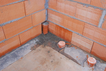

    Hallo liebe Forums-Teilnehmer und Experten,
    die Maurer sind heute in das wohlverdiente Wochenende gegangen.
    Mir ist aufgefallen, dass sich ein KG-Rohr (ich weiss jetzt nicht, ob es die richtige Bezeichnung ist), knapp neben/unter einer Mauer befindet.
    Auch zwei weitere Rohre, die in der Fundament-Ausführungszeichnung mittig zwischen zwei Wänden bzw. mittig an einer Wand liegen, sind ca. 5 cm versetzt.
    Ich habe den Maurer auf dieses Rohr (hier im Bild) angesprochen. Er meinte, es wäre wahrscheinlich das Fallrohr nach oben zum Bad, und der Versatz kommt dadurch, dass der Betonmörtel das Rohr wohl zur Seite gedrückt hat. Dazu kann ich sagen, dass die Rohre schön dick mit diesen gelben Matten umwickelt wurden, bevor der Beton kam.
    Der Bauleiter war vorgestern auf dem Bau. (Ich habe ihn leider nicht angetroffen, da ich arbeiten musste). Aber anscheinend war für ihn alles ok, ansonsten hätten die Maurer wohl nicht so weiter gemauert.
    Muss ich mir jetzt Gedanken machen? Leider stehe ich zur Zeit allein auf dem Bau, da mein Mann auf Reha ist :(
    Ich würde mich auf hilfreiche Antworten freuen. Danke :)

    wenn das eine Steigleitung nach oben ist, dann ist dieser in der Wand geplant oder neben der Wand mit entsprechende Verkleidung. Mit zwei Bögen ist das rohr dort wo der hingehört. Ist zwar nicht schön aber alles andere ist nicht verhältnismäßig.

    Also muss ich mir keine Sorgen machen, Yilmaz?

    Es sind KG Rohre. KG2000 sind grün.
    Wie gesagt wenn das eine strangleitung ist, wird sich der Sanitärfachmann das hinbekommen.

    Du hast doch eine Ausführungsplanung, der du zugestimmt hast, sowas gibt es beim schlüsselfertigem bau auch...in der ist eingezeichnet wo welches Rohr hin muss, also nochmal anschauen und auf der Baustelle vergelichen...wenn etwas nicht stimmt...dann korrigieren lassen.

    Ja, da ist das Rohr direkt dran an der Mauer... die anderen beiden mittig und im Bau versetzt... ich fahr da heute noch mal hin und messe aus!

    Sagt deine Planung auch was aus ob da z.B. eine Vorwand hinkommt, in der Spülkästen o.ä. verschwinden sollen? Dann wird das Rohr ja später in dieser Vorwand verschwinden, 1,2 cm hin oder her wären also egal...
