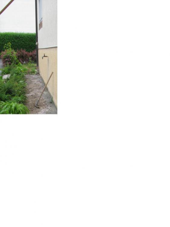

    Der Telefonanschlusspunkt an meinem Haus befindet sich an der Außenfassade, sprich an der Wand, ein sogenannter "Verteiler" der Eingangspunkt zum Haus. Das Hauptkabel kommt von der Straße, liegt an der Wand auf Höhe von ca. einem Meter an der Wand an. Von dort aus geht es in das innere des Hauses. Nun bin ich auf der Suche nach einem Einbaukasten für diesen "Verteiler, welchen ich in den Wärmeschutz integrieren kann, am Besten Abschließbar. Im Net finde ich nur die Firma Kaiser, die sowas für Steckdosen anbietet......Hat mir jemmeand eine Hersteller?
    Ein Bild....
Hits: 469
Größe:  17.9 KB

    Das Ding ist der Endverzweiger.
    Wenn die Fassade nun ein WDVS bekommen soll, wäre es - sofern das Gebäude unterkellert ist - die sinnvollste Lösung, ihn nach innen zu verlegen.

    dies wollte ich auch tun, dass ganze nach innen zu verlegen, scheinte mir sehr sinnvoll, jedoch trotz eigenleistung kostet die verlegung nach innen ne stange geld. der verantwortliche in meinem bezirk der telekom hat mir davon abgeraten.

    Wenn man eine Öffnung schaffen kann, die so goß ist, daß der EVz durchgefädelt werden kann, kostet es sehr wenig.
    Dann brauchst Dui nämlich nicht die Telekom, sondern es kann Dein Eli machen (weil nur die - in Deinem Eigentum stehende - weiterführende Leitung geklemmt werden muß, nicht das Erdkabel).

    aber dazu müsste das kabel verlängert werden, den die oben im bild abgebildetete wand/kellerwand ist im inneren ein gewölbekeller.....hätte man die dose gegenüberliegend verlegt, wäre es kein problem und diese verlängerung lässt sich die telekom bezahlen......und somit muss ich eine lösung finden die dose mit hilfe einer box in den wärmeschutz zu integrieren

    Wie waere es mit einem UP-Kasten, wie er fuer die Trennstellen im Blitzschutzsystem verwendet wird. Material ist Edelstahl, laesst sich in die Fassadendaemmung integrieren. Bei Proepst*r oder De*n sollte es sowas geben...

    Bin nun fündig geworden bei dem Hersteller Ri**al -) "Lackiertes Gehäuse mit Tür und Montageplatte aus Stahlblech. Schutzart IP 66." würde mir jemmand davon abraten einen Stahlblech Unterputzkasten in den WDVS zu integrieren? Doch lieber Polycarbonat oder vergleichbares?
