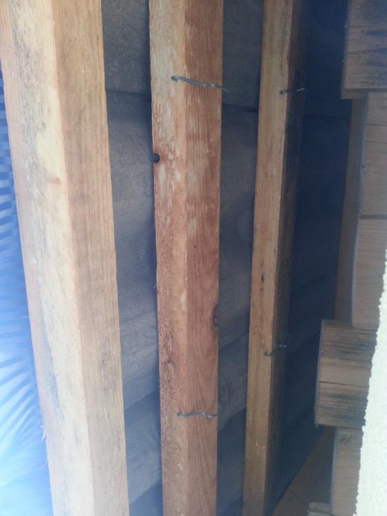

    ich habe mir über mein Garagentor einen kleinen Reiter aus Dachziegeln bauen lassen. Vorne gehen zwei Ziegel hoch, oben drauf ein Firststein und hinten einer wieder runter. Nun habe ich mir die gesamte Konstruktion mal vin unten angesehen und bin doch ein wenig erstaunt.
    Folgendes wurde errichtet: 5 Schifter wurden an die vorhanden Dachbalken angebraucht. An die Schifter wurden Dachsparren angebracht, auf die Dachsparren wurde eine Querrlattung genagelt (oder geschraubt, kann ich nicht erkennen) und auf die Querrlattung dann die Ziegel gelegt. So sieht das Ganze von unten aus - hoffe man kann es erkennen:
    Im Angebot hat der Dachdecker folgendes geschrieben:
    - Schifter, Dachsparren dran, Latten drauf, Konterlattung und Nageldichtband.
    Heißt also im Vergleich zum Angebot fehlt die Konterlattung und das Nageldichtband. Außerdem habe ich bei mir im Dachstuhl noch eine Art Folie zwischen dem Innenraum und den Ziegeln - die fehlt hier völlig.
    Daher die Frage - ist das so korrekt ausgeführt oder fehlt da was? Im Falle das was fehlt - was wären die Folgen?
