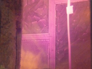

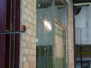

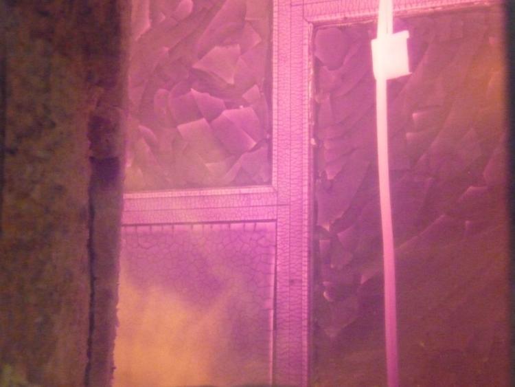

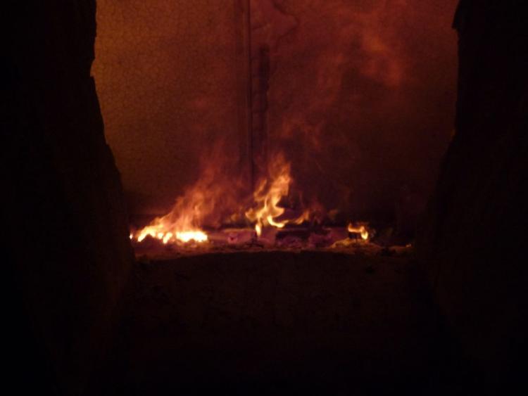

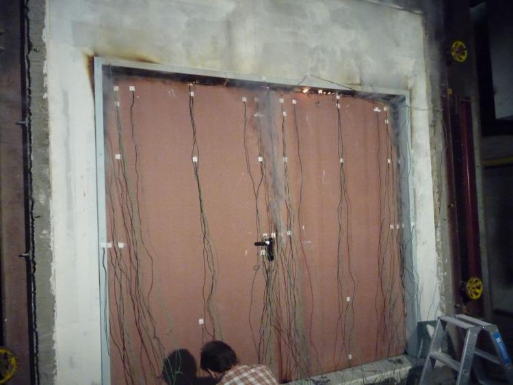

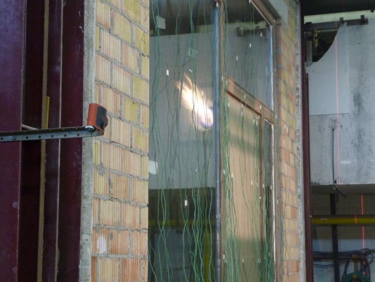

    Moin Glaswand
    Hier mal ein paar bilder für dich
