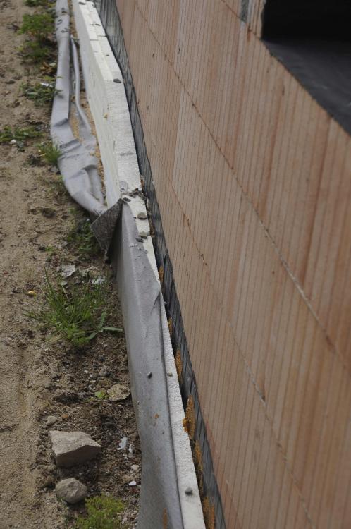

    1) Abdichtung: Wurde als Kaltschweissbahn im Nov. 2012 ausgeführt. Mitlerweile sind zwischen Styropr und Schweißbahn
    Steinchen, Putz, Nägel... gefallen. Ich bin der Meinung das muss erneuert werden. Der Bauleiter nicht.

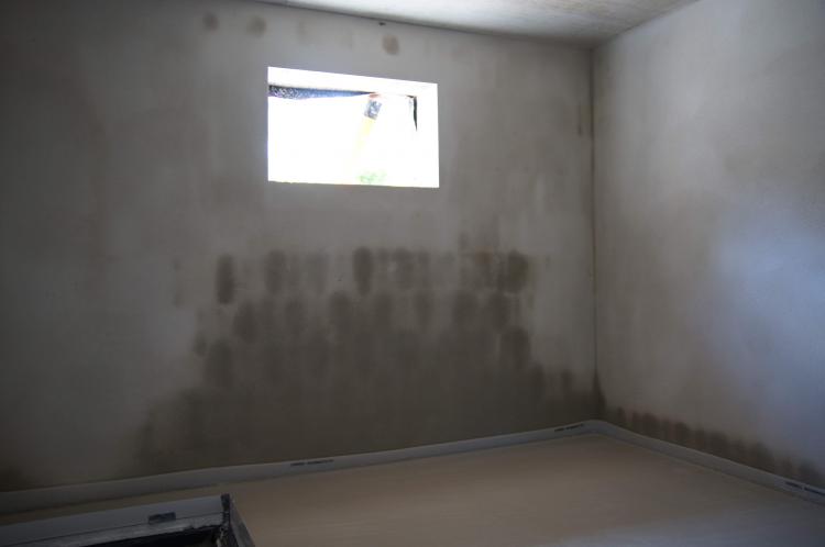

    3) Im Keller gibt es 2 Räume, an denen der Putz sehr schlecht trocknet. Geputzt wurde vor c.a 4 Wochen.
    Das sind genau die Räume, an denen auch vor dem Putzen das Mauerwerk schon nass war und kaum trocknete.
    (Bau stand über dem Winter offen)
    Was kann man da machen, oder brauchen wir einen Bausachverständigen zur Überwachung ?

    zu 3.) Was ist das für ein Putz? Gipsputz? Das sieht aber schon viel dunkler aus, als frischer nasser Gipsputz. Schimmel?

    Ist Hasit 180 Putz Gips Zement Putz. Schimmel is da noch keiner sichtbar.

    Bild zur Abdichtung

    Habt ihr im Keller schon einmal die Luftfeuchte gemessen? (Hygrometer)
    Im Sommer sind Werte von 70-85% der Regelfall und irgendwie muss die Feuchtigkeit aus dem Putz raus.
    Holt euch einen Bautrockner bzw. stärkeren Luftentfeuchter, bei Betrieb die Kellerfenster dicht halten und nachts die Fenster offen. (Trockner natürlich abgeschaltet)

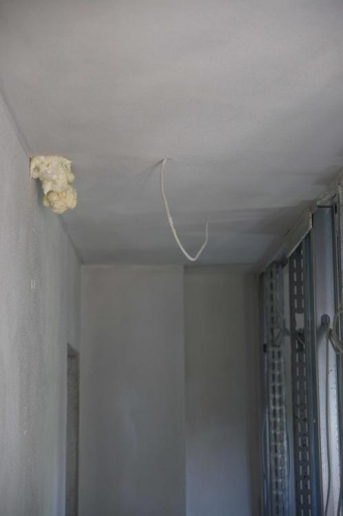

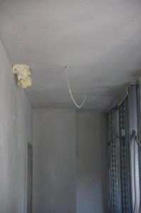

    ganz mal was am rande des bildes - die ständerwand kommt ohne gleitenden deckenanschluss aus? frag das mal deinen bauleiter!!!

    genau solche sachen kann man als Laie gar nciht sehen. Man sollte wenigsten ein paar Besichtigungen mit einem neutralen Sachverständigen machen.
