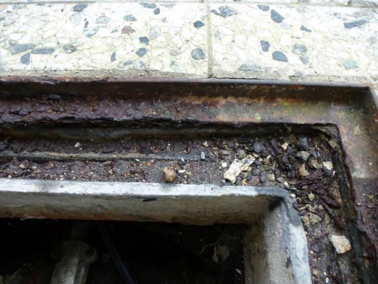

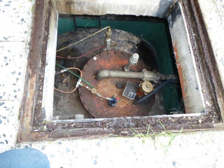

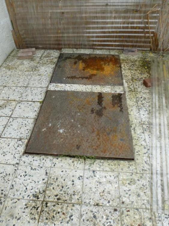

    Ich hoffe, hier ein paar Informationen zu erhalten!
    Wir wohnen in einem Eigenheim der 60er Jahre. Der Öltank liegt in einem Außenschacht aus Beton, der innen
    mit Bitumen ausgekleidet ist. Der Tank selbst hat eine Innenschutzhülle - das nur am Rande!
    Dieser Tankschacht hat zwei Domschachtabdeckungen, die unbedingt erneuert werden müssen, da sich durch
    Rost inzwischen die Eisenumrandung auflöst. Sie hat sich auch so "verzogen", dass die Eisendeckel nicht mehr
    schließen und Regenwasser eindringt.
    Nun wissen wir nicht, welches Material wir einsetzen sollen!
    Die verzinkten Schachtabdeckungen, die wir im Internet gefunden haben, gefallen uns überhaupt nicht, auch
    haben wir gelesen bzw. von unserem Öllieferanten gehört, dass das Zinkblech sehr kratzempfindlich ist und
    sein Aussehen im Laufe der Zeit sehr leidet!
    Sicher sollen die Schachtabdeckungen ihre Funktionalität erfüllen, aber auch optisch (da der Schacht auch als
    Terasse dient) nach Sanierung des Fliesenbelages dann insgesamt ein Bild geben.
    Welche Möglichkeiten gibt es noch, ausser diesen verzinken Abdeckungen. Zur Zeit haben wir Eisen"blech"
    auf den Einstiegen, die aber schwer zu heben sind. Das Haus ist aus den 60er Jahren, da war das wohl
    "das Mittel der Wahl".
    Welche Schachtabdeckungsausführen sind zu empfehlen und wie wäre der preisliche Unterschied!
    Vielen Dank für die Mühe, mir zu antworten!

    Kernfrage: welche Belastung? befahrbar oder nur begehbar. Anhand des umliegenden Belags tipp ich mal das begehbar reicht.
    Wäre dann die Klasse A, evtl. B
    weiteres Merkmal: tagwasserdicht
    Folgende Varianten möglich/sinnvoll:
    Gussabdeckung, Nachteil: Flugrost auf Oberfläche
    Gussabdeckung mit Füllung (Beton, Pflaster, Platten), Nachteil: schwer
    Edelstahlabdeckung
    Edelstahlabdeckung mit Füllung
    Preis: beim Baustoffhändler anfragen

    Nachtrag: mit Scharnieren ist sinnvoll, im Gegensatz zu runden Abdeckungen können eckige Abdeckungen bei ungeschickter Handhabung ins Loch fallen.

    Danke für die Hinweise!
    Vor allem hilft auch, dass ich weiß, an wen ich mich wenden kann/soll!
    Ich nehme die obigen Informationen mit und lasse mich beraten.
    Da die Abdeckung gerade wegen der Schwere nicht befliest werden soll,
    käme die Edelstahlabdeckung in Frage! Da werde ich mich mal schlau machen!
    DANKE!
