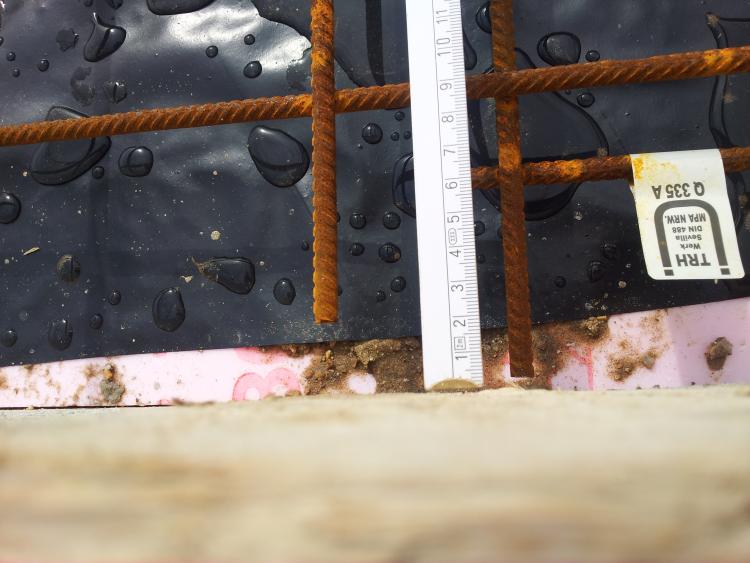

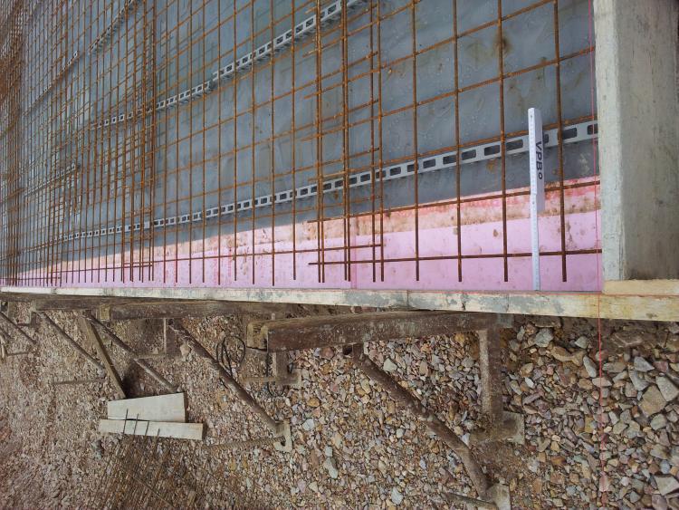

    Hallo liebe Bauexperten,
    ich benötige dringend Eure Hilfe, da unser Bauleiter ohne Vertretung in Urlaub ist und unser Sachverständiger auf unsere mail nicht antwortet.... :-(
    Ich habe die Befürchtung, dass an den Seiten der Bewehrungslage nicht genügend Abstand zur Schalung ist. Da stimmt doch dann die Betonüberdeckung nicht. Ich habe an den schlimmsten Stellen nur 1cm gemessen. Dies ist an mehreren Stellen der Fall.
    An anderen Stellen sind es dann wieder 7 cm, was hoffentlich wiederum nicht zu weit weg ist.
    Ebenso kommt mir die Verlegetechnik der PU-Folie komisch vor. Sie ist aus 2 verschiedenen Folien gestückelt(eine hellgrau, die andere schwarz), sie ist an einigen Stellen nicht ganz bis zum Rand der Schalung ausgeführt, an einer Seite der Bodenplatte fehlt ein ganzer Streifen von 24 cm Breite und unter der PU-Folie kann ich an einigen Stellen sehen, dass die Bauarbeiter die Einpackfolie der Perimeterdämmung (Austrotherm) untergelegt haben sozusagen als kreative Abfallentsorgungsmethode.
    Es handelt sich um ein Einfamilienhaus ohne Keller. Bodenaufbau ist Schotterschicht, Perimeterdämmung (1m umlaufend nur unter dem Rand der Bodenplatte), 1Lage PU-Folie, WU Beton Bodenplatte mit 25 cm Dicke(C25/30).
    Ist das alles so o.k., oder muß ich da Einschreiten?
    Morgen Abend soll schon der Beton gegossen werden.
    Vielen Dank für Eure Hilfe!

    Es fehlt die Sauberkeitsschicht aus Beton, das ist ein Mangel.
    Da können sich die Maurer auch nicht rausreden.
    http://www.bauexpertenforum.de/show...tsschicht-Folgen&highlight=Sauberkeitsschicht
    Viel Spaß beim Lesen, Morgen wird das wohl eher nix mit dem Betonieren... ICH würd das mit dem Hinweiß auf die fehlende Sauberkeitsschicht unterbinden, die Zusatzkosten fürs Rückbauen des Stahls etc können die schön selber tragen, die Kosten für die Schicht wird deins sein. Auch wenn nicht ausgeschrieben, die gehört drunter. Da muß man als Maurer halt mal die Klappe aufmachen und Bedenken anmelden.

    Auf den Fotos ist für mich nicht sicher erkennbar, ob vollflächig eine Perimeterdämmung verbaut wurde. Ist diese geplant und auch realisiert?

    Hallo H.PF,
    das mit der Sauberkeitsschicht aus Magerbeton wollte ich von Anfang an. Unser Berater vom Bauherrenschutzbund hatte mir auf meine Frage ob man die unbedingt benötigt so in seiner mail geantwortet:
    "Sauberkeitsschicht aus Magerbeton nur, wenn dies der Bodengutachter auch vorgibt (s. Bodengutachten)"
    Da in unserem Bodengutachten nicht explizit von einer Magerbetonschicht die Rede ist, dachte ich das es ok ist auf einer verdichteten 00/45 frostfreien Schotterschicht die Bodenplatte zu machen.
    Wozu habe ich eigentlich dann so einen Berater?
    Bleibt nur noch die Frage, ob die Bewehrung und die Folie eh falsch ausgeführt sind zu klären....dann weiß ich beim nächsten Anlauf bescheid ;-)

    sauberkeitschicht ist hier nicht erforderlich da die XPS diese ersetzt. Fehlende folie und zu geringe Betonüberdeckung sind geringfügige beanstandungen.

    nein, nicht vollflächig, die Dämmung ist nur umlaufend etwa einen meter unter der Bodenplatte verlegt. sozusagen eine Randdämmung

    Es ist und bleibt so: die Sauberkeitsschicht FEHLT! Bis auf den einen Meter aussenrum...
    Und der Typ vom Bauherrenschutzbund kannste in die Tonne kloppen, die Aussage ist schlicht und ergreifend FALSCH!
    Du solltest ihm den Vertrag kündigen und ihm schon mal Kosten für die Umrüstarbeiten ankündigen. Hast du schon einen Bau-Anwalt? Da scheint sich ja schönes anzukündigen bei DEM "Fachmann"!

    Geht dann nicht auch eine Erhöhung der Bodenplattendicke (natürlich mit entsprechenden Abstandhaltern für die Bewehrung auf der Folie)?

    DAS wäre eine Alternative. Aber kannst du dann die Höhen noch einhalten?
