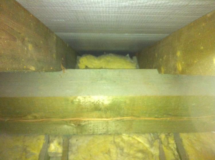

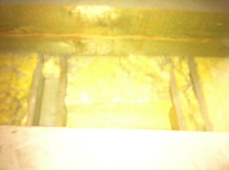

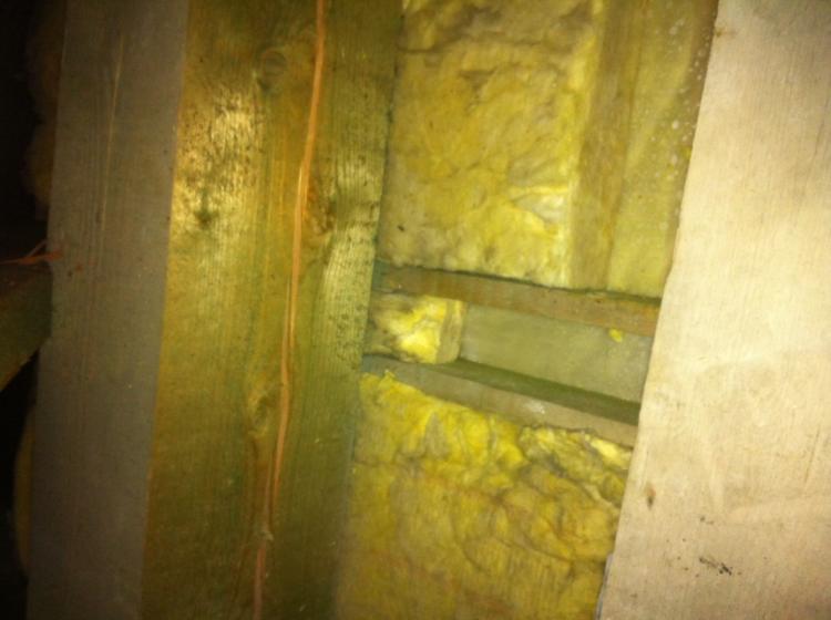

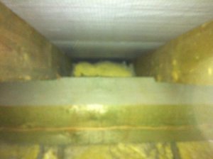

    Hallo!
    Ich brauche Platz im Haus und habe deshalb vor meinen Spitzboden nutzbar zu machen! Es handelt sich wohl um einen Kaltboden in einem Pfettendach. Unter dem Spitzboden liegt ein (beheiztes) Zimmer. Die Zimmerdecke ist aus Sicht des Zimmers also von unten nach oben aufgebaut aus Regips, Lattung, Dampfsperre, Dämmwolle. Mir fiel nun auf, dass der Spitzboden keine (Kehl)Balken sondern "wohl" Zangen (10cmx3cm) hat. Diese sind rechts und links an den Sparren genagelt. Nun hätte ich gern gewußt, ob ich diese Zangen bebrettern darf, so dass man ein paar Kartons (nichts schweres) draufstellen kann. Es muss wohl wenn etwas diffusionsoffenes drauf also Rauhspund oder sowas. OSB geht wohl nicht wegen Schimmelgefahr.
    Also meine Fragen:
    Darf ich die Zangen bebrettern?
    Sollte ich die Bretter draufnageln oder schrauben?
    Kann bzw. darf man auf diesen Zangen laufen? Sehr stabil sehen die nicht aus!

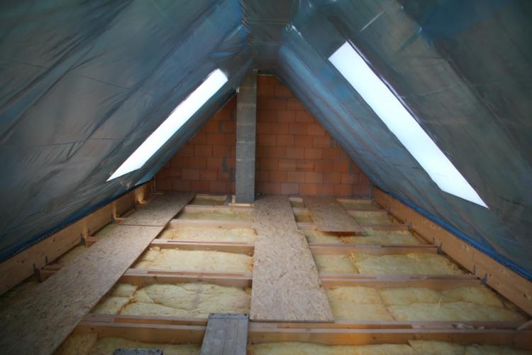

    Ich häng mal ein paar Bilder an zur besseren Darstellung. Das letzte Bild zeigt nicht mein Dach aber es zeigt den Aufbau schön und der ist wie bei mir. Nur meine Balken sind nicht so stark, eben nur 10x3 und das Metallzeugs ist nicht an meinen Balken! Und ich habe keine Dämmung an den Sparren, ist ja ein Kaltboden.
    Danke vorab!

    Bei geschätzten 3 m Spannweite ist ein 10/3 schon mehr als grenzwertig. Wo ein Karton steht folgen schnell weitere. Lassen sie sich am besten kurz von einem Statiker beraten
