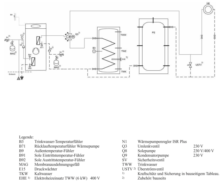

    eine Frage die mich momentan beschäftigt ist die Notwendigkeit von behandeltem Wasser im Heizsystem. Da meine Anlage einen Pufferspeicher besitzt, ist der Wasserinhalt >20l/kw und daher müsste das Wasser ja entsprechend behandelt sein (ob das so ist....keine Ahnung).
    Was mich momentan beschäftigt ist die Tatsache, dass sich Brauch- und Heizwasser ja einen gemeinsamen Vor- und Rücklauf teilen. D.h. wenn die Heizung läuft sind diese mit dem behandeltem Wasser gefüllt. Nun wird umgestellt auf WW-Produktion und das behandelte Wasser kommt in das Trinkwasser. Ist das gesund???
    Danke schon mal!

    Normalerweise - wenn die Anlage nicht von blutigen Amateuren gebastelt wurde - gibt es eine strikte Trennung dazwischen mit einem Wärmetauscher, für den es verschiedenste Lösungen auf dem Markt gibt. Wahrscheinlich hast Du den in Deiner Anlage noch nicht gefunden ... lies mal die Anleitung und Doku.

    Blutiger Amateur kann schon sein........so mein Gefühl mittlerweile
    Die Anlage ist ungefähr so aufgebaut:
    http://www.heizen3.de/produkte/waerm...umpe.html#c393
    Schaubild 6 (eingesetzt wird aber ein Luft/Wasser-WP)

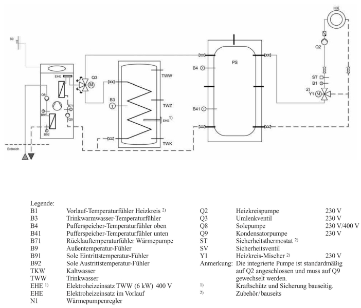

    Muss mich korrigieren, ist eher Schaubild 10:

    Wenn es so gebaut wurde, dann ist das Trinkwasser durch den Wärmetauscher im WW-Speicher getrennt.
    Wozu der Pufferspeicher oder Mischer gut sein sollen, erschließt sich mir nicht.
    Korrektur, der Mischer ist jetzt entfallen. Puffereinbindung ist auch besser gewählt. Trotzdem stellt sich noch die Frage, "wozu der Puffer"? und wozu das Überströmventil? Gürtel und zusätzlich noch Hosenträger mochte ich noch nie.

    Im ersten Bild hätte der Puffer als hydraulische Entkopplung gewirkt, denn er war parallel eingebunden.
    Im zweiten Bild hängt er im Rücklauf und vergrößert nur das Wasservolumen. Das Überströmventil hat nur den Zweck bei geschlossenen Heizkreisen den Puffer direkt mit dem VL zu verbinden, so dass die WP ein bisschen Wasser hat mit dem sie arbeiten kann.
    Ich würde mir an dieser Stelle mal die FBH Dimensionierung genauer anschauen. Dann so planen, dass immer eine Mindestzahl an FBH Kreisen offen ist, so dass der Mindestvolumenstrom durch die WP jederzeit sichergestellt ist. Den Puffer kann er dann getrost wieder einpacken. Die WP arbeitet dann direkt auf den Heizkreis.
    Das funktioniert natürlich nur, wenn die Anlage richtig geplant ist. Also keine Angstzuschläge bei der Leistung des Wärmeerzeugers usw. usw.
