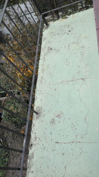

    Hallo in die Runde,
    in unserem neu erworbenen Haus möchte ich im Rahmen der gerade stattfindenden Arbeiten zur Anbringung eines WDVS den Balkon sanieren. Vor dem Kauf des Hauses haben wir einen Gutachter beauftragt, der unter anderem den Balkon mit dem Resultat unter die Lupe genommen hat, dass er zwar nicht "hübsch" aussieht, jedoch (noch) kein Wasser in die Substanz eingedrungen ist.
    Hier zunächst ein Bild des Balkons:
Hits: 271
Größe:  54.5 KB
    Im Internet habe ich mir nun ein gefährliches Halbwissen (wie so viele) angeeignet und möchte hier in die Runde fragen, wie am Besten vorgegangen werden sollte.
    Mein bisheriger grober Plan ist:
    Boden:
    - grünen Bodenbelag (dicke bröckelige Farbschicht) mit Spachtel soweit wie möglich entfernen
    - Grundierung auftragen (was nimmt man da?)
    - Farbe auftragen (welcher Farbtyp eignet sich?)
    Geländer:
    - Geländer abschleifen und kleine Roststellen ausbessern
    - Rostschutz-Grund auftragen
    - Farbe auftragen
    Danke für Euer Feedback!

    Vergiss es mit Farbe auftragen... WENN dann bitteschön einen guten Flüssigkunststoff auftragen, alles andere ist ziemlich rausgeschmissen Geld...

    Achja, was ist mit Wärmebrücke? So ein Balkon ist eine grandiose Wärmebrücke, nennt man auch Kühlrippe... Wenn du das nicht beachtest kannst du damit rechnen, das du auf der Innenseite wunderschöne Schimmelkulturen züchtest...
    Mal drüber nachdenken: Abtrennen, durchdämmen, neuen Balkon vorsetzen. Kostet, bringt aber sehr viel...

    Hi,
    hört sich sinnvoll an.
    In diesem Falle also den alten grünen Schmodder abkratzen und Flüssigkunststoff in seiner Wunschfarbe auftragen, wenn ich das richtig verstehe.
    Wie kann ich einen "guten"- von einem "schlechten" Flüssigkunststoff unterscheiden?
    Grüße...

    frag mal lieber, wie du einen guten von einem schlechten Verarbeiter unterscheiden kannst...
    Nix für einen Selbermacher, da brauchst du einen Profi mit Referenzen

    Ich kann Ihnen den Steinteppich empfehlen. Zuerst wird Balkon grundiert, danach kommt die Abdichtungsschicht - gummiartige Masse. Dadrauf kann man Steinteppich verlegen und wenn es noch nicht dicht genug ist dann noch porenversiegeln. So kommt kein einziges Wassertropfen von oben durch. So sanieren wir die undichte balkone.

    darauf achten, dass das abdichtungssystem rissüberbrückend ist! es sind risse an der oberseite der balkonplatte vorhanden.

    Hallo nochmal...
    danke an alle, die einen Hinweis gegeben haben. Ich denke anhand der Kommentare ist jetzt klar, welche Richtung eingeschlagen wird.
