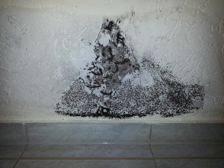

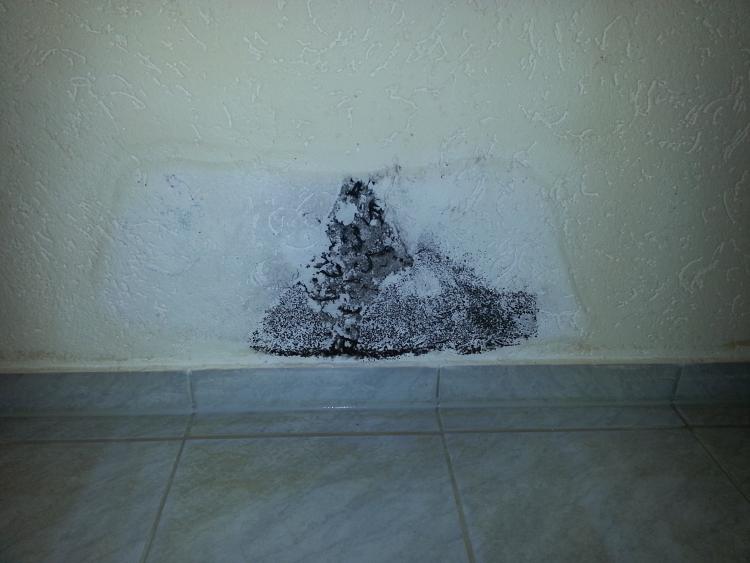

    Ich habe einen seltsamen Fleck in unserem Keller an der Wand über der Sockelleiste gefunden, als ich ein davor stehendes Regal weg stellen wollte.

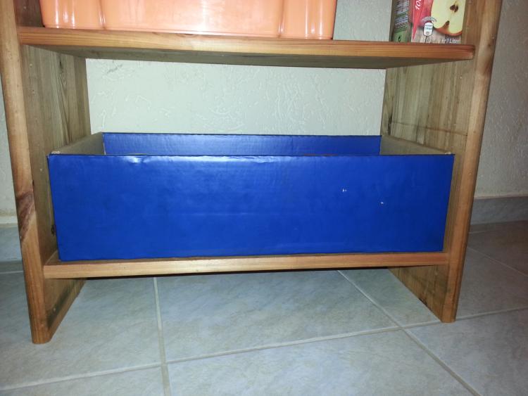

    Das Haus ist ein REH, BJ 2001, wir wohnen dort seit 2008. Keinerlei Feuchtigkeitsprobleme bisher. Der Kellerraum ist komplett verfliest und hat eine 20er Kalksandsteinwand zur inneren Abtrennung und Beton nach Außen. Verputzt ist mit Reibeputz. Es gibt insgesamt 3 Räume. In allen Räumen stehen teilweise Schränke an den Wänden (2 cm Abstand). Ich habe alle Schränke weggeschoben, aber dahinter ist alles blütenweiß. Nur hinter diesem einen Regal befindet sich dieser Fleck. Der Raum ist 10 m² groß und wird als Raucherraum benutzt und ist daher auch ständig belüftet, d.h. das kleine Kippfenster ist ständig gekippt. Das dunkle Zeug kann man mit der Hand abkratzen und fühlt sich an wie ein Staubknäuel, zerfällt beim Reiben zwischen die Finger und fühlt sich wie zerriebene Asche oder sowas an.
    Auch im Raum nebenan steht vor derselben Wand ein Schrank. Dahinter ist alles normal.
    Mein erster Gedanke war Schimmel, aber das Regal hatte 2 cm Abstand, ist hinten offen und sonstwo im Haus ist nichts zu sehen. Ich habe mit einem Feuchtemessgerät im ganzen Haus und dort gemessen. Es wurde überall zwischen 0,4 und 0,5 % Feuchte angezeigt.
    Auch die Form passt nicht zu der Kiste die im Regal steht, aber die Abmessungen selbst ungefähr schon.
    Was könnte das sein und vor allem, wodurch könnte es gekommen sein?20131015_183054[1].jpg20131015_183031[1].jpg20131015_183025[1].jpg

    Mhh... Sieht aus wie Schimmel...
    Warum ist die Wand da weiß und der Rest so gelb?

    Das gelbe ist Nikotin. Das ist im ganzen Raum so. Weil da das Regal davor stand und unten die Kiste drin war, ist der Bereich, wo jetzt der Schimmel ist, weiß geblieben. Ich verstehe nur nicht, wieso es dann schimmelt und nur da und nicht hinter den Schränken und gelüftet wird ja ständig.
    Ich habe jetzt das Zeug abgesaugt mit Atemmaske, was auch klappte und dann Mellerud Schimmelentferner drauf. Aber ich würde es gerne nachhaltig beseitigen. Aber ohne die Ursache zu kennen, wird das schwer.

    Es könnte auch sein, dass vorher die höhere und schmälere orange Kiste unten im Regal stand. Die würde in etwas zu der Form passen und stand auch näher an der Wand als das Regal, weil sie tiefer ist.

    du schreibst in diesen Raum ist das Fenster das ganze Jahr offen, auch im Sommer. Im Sommer, vor allem wenn es sehr schwül und heiss drausen ist, sollte man im Keller gar nicht lüften. Den die feuchte Luft kommt dann von drausen in den Keller und kondensiert an den kältesten Stellen (meistens im Sockelbereich im Sommer), was bei dir hinter dem Schrank so ist. Schränke sollte man nie an Außenwände Stellen, genauso wie Bilder aufhängen.
    Das was man da sieht ist Schimmel, und man sieht genau wo es immer am feuchtesten ist, den da ist es nicht so gelb!
    Ich würde den Kellerraum in Zukunft nicht mehr als Raucheraum im Sommer verwenden, im Winter hat man das Problem seltener das feuchtigkeit rein kommt.

    Auch wenn der Tip gut ist und ich den beherzigen werde: Ich hatte doch geschrieben, dass es NICHT an einer Außenwand ist und es dort NICHT gelb ist, weil dort ein Regal stand, wo unten eine Kiste drin war. Genau hinter dem Regal im untersten Fach ist die Wand weiß, weil da das Nikotin nicht hin kam. Es gibt noch einen 6 türigen Schrank in dem Keller an der gegenüberliegenden Wand (Auch keine AUßenwand). Den habe ich nun komplett rausgeschoben und dahinter ist auch alles weiß (Kein Nikotin hingekommen), aber kein Schimmel und Feuchte auch unter 0,5 %.
    Über dem Regal hängt ein großes Bild, dahinter ist es auch weiß, aber nicht schimmelig.
    Im Waschkeller mit Trockner und Waschmaschine etc. ist die Luft oft feucht, was man spürt und auch da ist das Fenster im Sommer offen. Da steht ein 3 Meter Schrank an einer Innenwand und da ist nix schimmelig und richt auch nix muffig.
    Das einzige, worüber ich schon mal geschrieben hatte ist, dass ein Nachbar 3 Häuser weiter einen Wasserschaden hatte und der 2 Häuser weiter ging durch die gemeinsame Bodenplatte. Bei uns war jemand zum messen von der Versicherung vor 2 Jahren. Der meinte, es sei nichts. Vielleicht zieht dort von der Bodenplatte Feuchtigkeit hoch und wurde durch das Regal begünstigt?

    Wenns nicht vom falschen Lüften und kondenswasser kommt und es einen Innenwand ist, ist ja normal wärmer wie die Außenwände, dann kann eigentlich nur an dieser Stelle Wasser gelangt sein, wie auch immer! Was anderes fällt mir gerade nicht ein.

    Auch Das einzige, worüber ich schon mal geschrieben hatte ist, dass ein Nachbar 3 Häuser weiter einen Wasserschaden hatte und der 2 Häuser weiter ging durch die gemeinsame Bodenplatte. Bei uns war jemand zum messen von der Versicherung vor 2 Jahren. Der meinte, es sei nichts. Vielleicht zieht dort von der Bodenplatte Feuchtigkeit hoch und wurde durch das Regal begünstigt?
    Das könnte gut sein. Und der Karton behinderte das Ablüften.
    Denn nach Schimmel sieht mir das ganz gewiß aus.

    Das Regal wird jetzt woanders hingestellt, die schon mit Schimmelentferner behandelte Stelle abgedampft und in Zukunft genau beobachtet.
    Sollte da wirklich noch Wasser in der Bodenplatte sein, wäre das nicht so gut. Der Gutachter war ja von MEINER Versicherung und hatte alles gemessen und meinte, er würde nicht bohren wollen, weil er nicht glaubte, dass da was sei. Der Nachbar neben uns hatte bohren lassen bis auf die Bodenplatte, bei ihm war auch nichts, aber Nr. 3 hatte von Nr. 4 soviel Wasser gezogen, dass er 4 Wochen lang Lüftungsgeräte im Keller stehen hatte.

    Das Rätsel wurde heute gelöst. Ich sage nur "Frauen". tststststs
    Meine Frau hatte einen Traum und dabei kam sie drauf, dass sie hinter dem Regal eine Schreibunterlage von meinem Sohn deponiert hatte. Die ist genauso groß wie der Fleck und war in direktem Kontakt mit der Wand. Als sie die weg hat, hat sie nicht auf die Wand geachtet.
