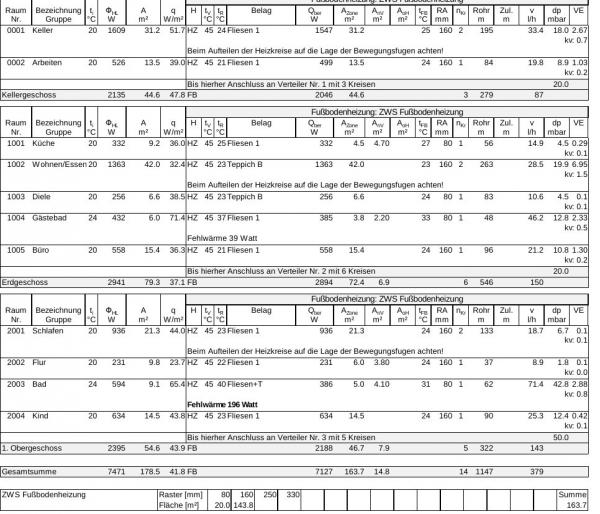

    Im Anhang ist die Berechnung der Heizkreise (Wohnen und Essen wurden zu 1/3 - 2/3 geteilt). Auffallend dort ist der gering berechnete Volumenstrom als Durchsatz.
    Jetzt zu den Leistungsdaten der Pumpe: Max. Fürderhöhe ist 4m. Vom Standpunkt der Heizung aus ist das etwa in der Mitte des EG, das OG dürfte gar nicht erreciht werden??? Der Volumenstrom max ist mit unter 600l/h angegeben, die Projektierung kommt schon auf über 600 l, obwohl doch für Wohn-Esszimmer definitiv der Fehlerteufel am Werk war.
    Ich hoffe, dass meine Laieninterpretationen völlig daneben liegen.....
    Gruss und vielen Dank!!!

    Jepp. Die 4m Förderhöhe haben hier nichts mit der Montagehöhe zu tun. 4m entspricht 400mbar.
    Wenn alle Kreise geschlossen und in besagtem Kreis trotzdem nicht ausreichend Volumenstrom erreicht wird, dann tippe ich darauf dass die Anzeige hängt oder sonst ein Druckverlust vorhanden ist der hier für eine Begrenzung sorgt.
