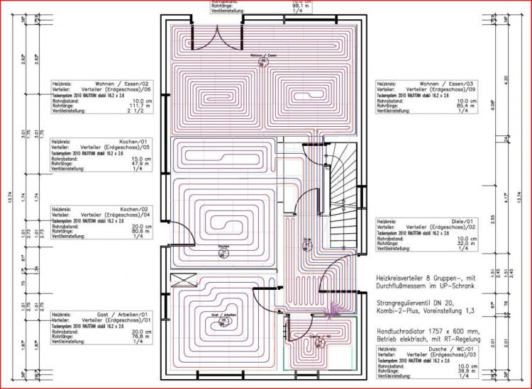

    Nehm die FBH Auslegung und schau dir Raum 001 KELLER an.
    Der Raum hat die höchste spezifische Heizleistung pro m² von 51,7 W/m².
    Dort wurde mit nem 160 Raster gerechnet .... und der Raum zieht dir die VL Temperatur hoch.
    Wenn ich ne möglichst niedere VL haben will, dann seh ich normalerweise zu, dass dort ein dichtes Verlegraster eingesetzt wird - 80 mm Verlegeabstand und ev. eben 2 oder 3 Heizkreise anstelle einem.
    Mehr an Daten und Infos haben wir nicht ....
    Keiner hat ne Ahnung wieso weshalb warum das so ist ... genauso wenig kann man mit den eingestellten Infos die Plausibilität prüfen ...
    Auch ne pure Vorgabe 35°C kann im Einzelfall mal nichts taugen ... daber dann muss die Rückmeldung kommen *geht nicht* ....
    Ich stelle einfach mal ne Abweichung Faktor 5 von deiner Durchschnittsangabe fest ... die Frage ist woher kommt das.

    Solche Dinge sinds übrigens warum ich so Sachen selber rechne ...
    Ich kann ne fixe VL Temperatur vorgeben und wenn das mit der nicht geht weisst die Berechnung eine fehlende Abdeckung der Heizlast über die FBH aus ... oder ich kann nichts vorgeben, dann zieht mir die Software die Temperatur so lange hoch bis in allen Räumen die Heizlast abgedeckt ist.
    Passt mir das Ergebnis nicht .... kann ich mir überlegen ob noch was geht
    Im Ergebnis kommt dann beispielsweise sowas raus :
    .... und Berechnung über die komplette Anlage und Zeichnung stimmen überein.

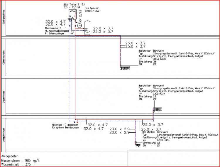

    Im Schema alle wichtigen Anlageneinstellparameter die es einzustellen gibt ...
    Jeder weiss was er zu tun hat und im Anschluss läuft die Anlage.
    Regelung auf Auslegungsparameter einstellen, Kiste einschalten - fertig.

    Also ich tippe darauf, dass die Heizlast niedriger liegt als berechnet. Deswegen funktioniert das auch in manchen Räumen mit der aktuell niedrigen VL Temperatur.
    Die Vermutung liegt nahe, dass man die VL Temperatur senken kann, Volumenstrom erhöhen (Pumpe kommt sowieso eine stärkere rein), und dann landet man vielleicht auch im Bereich 40/35 oder 35/30. Kritisch dürfte das WZ werden, aber da muss man sich mal hinsetzen und überlegen, mit welcher neuen Pumpe man arbeitet und was dann für diesen Raum möglich ist.
    Kennst Du zufällig die Rohrdurchmesser die zu den Heizkreisverteilern gehen? Achim hatte da so ein Bauchgefühl, und wenn sein Bauch was sagt, dann sollte man einmal hinhören.

    Achim hatte Recht mit seinem Bauchgefühl. Der Heizi erwähnte in dem Telefonat, dass die Zuleitung maximal 150l / h hinbekommt. Die begrenzt an der Stelle den Durchlauf. Ich hoffe, dass es evtl. eine Lösung gibt?
    Der Küchenheizkreis soll weiterhin geschlossen bleiben - die Küche produziert wahrlich genug Eigenenergie, allerdings wird dadurch Wohn- und Esszimmer leicht unterversorgt.
    Die Pumpe verhandle ich gerade, weil der Heizi (ich habe ihn übrigens gebeten hier mitzulesen und bitte um Verständnis für die pragmatische Bezeichnung) keine Fehler in der Projektierung erkennen kann. Ich hoffe aber inständig, dass er einsieht, dass dieser Einbau mich ein Stück nach vorne bringt.
    Aktuell bin ich mit der VL-Temperatur bei 26° (AT = 8°) und habe vom Durchfluss das Limit erreicht. Wenn ich den Durchfluss erhöhen kann, bin ich sicher, dass weitere 2° - 4° Absenkung möglich sind und die bringen über die nächsten Jahre einiges!!!
