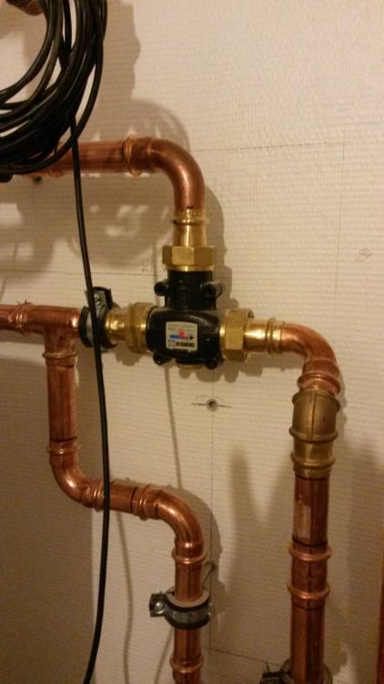

    Weiche zwischen VL und RL??? Für was?
    kann mir jeman sagen für das dieses Teil gut ist? Name:  20131207_172820.jpg
Hits: 432
Größe:  37.6 KB
    Das Problem was ich hier habe, sobald meine LWP Warmwasser aufbereitet und die VL Temp auf ca. 47 - 50 Grad ist, schaltet das Ventil um und der Rücklauf ist genauso warm wie der Vorlauf. Der Rücklauf VOR dem Ventil ist nur laufwarm, nach dem Ventil wie bereits gesagt wie der Vorlauf.
    Wo ist daran sinn und Zweck wenn ich dadurch dann kaum Warmwasser bekomme?
    Viele Grüße
    Alex

    Wenn man die Beschriftung lesen könnte, wäre es einfacher zu sagen, um was es sich handelt.
    Ich rate einfach mal ins Blaue hinein, dass es sich um einen Temperaturbegrenzer handelt.

    Wenn ich das richtig sehe, ist das ein thermostatischer Mischer von E..., im Trinkwassernetz sorgt er dafür, dass das warme Wasser eine einstellbare Maxtemperatur(z.B. 60°C, es wird kaltes Wasser zugemischt) nicht überschreitet. Bietet sich an, wenn man keine thermostatischen Armaturen verbaut hat. Auf der Heizungsseite..?? Hab ich so noch nicht gesehen.
    Kai
