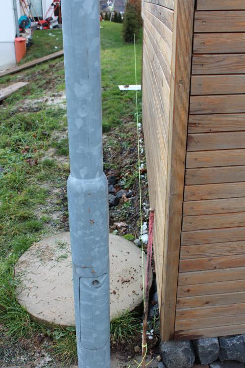

    wir wollen eine Garage an die Grenze bauen.
    Nun hat der Nachbar aber zuerst ein Häuschen (für Holz und Mülleimer) hingebaut.
    Ich möchte so nach wie möglich an die Grenze.
    Entweder baue ich mit Holzständer oder gemauert. Das steht noch nicht fest.
    Da ich verzweifelt auf der Suche nach Antworten bin, wende ich mich hier an das Forum. Ich habe bis jetzt Nichts dazu gefunden
    1. Wenn gemauert wird, muss ich die Aussenwand ja verputzen (wegen Wassereintritt etc.). Wie komme ich jedoch zwischen Garage und Häuschen. Wieviel Platz muss ich da lassen??? Oder gibt es einen Stein, den ich nicht verputzen müsste?!?!
    2. Bei Holzständerbauweise habe ich gesehen, es gibt so Platten (die sehen aus wie Putz, sind aber aus Plastik). Könnte ich also die Holzständer auf die Grenze setzen lassen und dann diese Platten irgendwie von innen anschrauben?!?!
    Oder habt Ihr noch eine Idee??
    Bild anbei...

    also eben war jemand bei mir. Er hat gemeint, dass wir an die Fertigelemente der Holzständer einfach außen OSB Platten machen sollen und diese streichen. Dann auf der Bodenplatte montieren.
    Die würden dicht sein. Somit könnte ich ja auf die Grenze bauen...

    Wenn die Garage nicht beheizt ist würde ich KS-Sichtmauerwerk empfehlen. Da muß weder Verputzt noch gestrichen werden.

    OSB Platten sind für eine Farbbeschichtung nicht geeignet! Genausowenig wie das ganze andere Schichtholzgedöns!

    hab sowas ähnliches machen lassen. wand komplett holzständerbauweise und aussen mit einer verkleidung mit sinuswellen. wand wurde fertig angeliefert und aufgestellt.

    Was zu beweisen ist ;) Ich habe hier einen Langzeitversuch laufen... OSB im nicht wasserbeaufschlagem Bereich draußen ist kein Problem seit 5 Jahren...

    Ich würd auch so wie Gunther arbeiten. Wasserfesten Wandbelag wie HDF oder Faserzement etc. Oder halt Aluwelle...
    Bei Faserzement kann man eine Platte dahinter schieben. An den Seiten festschrauben, fertig...

    O.K. wo keine direkte Bewitterung stattfindet da lass ich mir das noch eingehen. Selbst Kondenswasser ist ein Problem, ich muss mal sehen ob ich die Bilder noch habe mit der 3 mm dicken Schimmelschicht, verursacht durch Kondensfeuchtigkeit. Auf jeden Fall müssen die Platten nach DIN EN 13986 der Nutzungsklasse 3 nach DIN EN 1995-1 entsprechen. Aber selbst dann sind die Platten nicht in jedem Fall für die Beschichtung geeignet.

    Danke für die ersten Infos. Also dieser Kalksandstein nehme ich wirklich in die engere Wahl
    Und auch die KS Fasensteine sind interessant. Ich muss mal schauen, was die so kosten
    Aber auch die Idee mit der OSB Platte und einem wellenartigen Profil, welches aufgeschraubt wird, bevor die Wand befestigt wird ist interessant.....

    KS-Sichtmauerwerk Diese muss man nicht Verputzen oder streichen.
