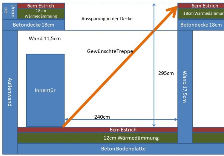

    Hallo zusammen!
    Für meinen Bungalow war bisher zum Dachboden in der Planung eine Bodenluke vorgesehen. Entgegen der Planung habe ich mir mittlerweile aber überlegt, doch lieber eine Raumspartreppe im Fertigbausatz einzubauen. Da ich mir diese Möglichkeit eben offen lassen wollte, ist das "Loch" in der Betondecke dafür entsprechend größer gelassen worden.
    Nun ist folgende Situation: Der schwimmende Estrich auf der Bodenplatte inkl. Fußbodenheizung und Dämmung ist bereits eingebaut. Die Wärmedämmung nach "oben hin" erfolgte durch Wärmedämmung auf der Betondecke inkl. Estrich. Der Dachboden ist (per heute) erstmal ungedämmt.
    Wenn ich nun noch eine Raumspartreppe (anstatt Bodenluke) einbauen möchte, so habe ich nun gelesen muss ich zwecks Standsicherheit jeweils auf den Beton gründen - oder?
    D.h. man hätte besser vorher die Treppe eingebaut bzw. Vorkehrungen getroffen? Ist somit jetzt für mich kein Treppeneinbau mehr möglich?
    Falls es doch möglich ist:
    - Bohre ich "Löcher" in den Estrich? Oder schneide ich ein Stück Estrich und Dämmung aus an der Stelle wo die Wangen aufliegen würden? Kann ich dann dort die Löcher mit Beton auffüllen und dann darauf gründen? Oder wie funktioniert das?
    - Wie befestige ich die Treppen oben am Austritt? Sollte da der Estrich entfernt werden? Danke für Eure Hilfe!
    PS: Unterhalb der kompletten Deckenöffnung ist die Fußbodenheizung eben zwecks Treppe ausgespart worden - die wäre also nicht im Weg!
    PPS: Hier habe eine Zeichnung des ganzen als Skizze von seitlicher Betrachtung gemacht:

    da könnte eine sambatreppe reinpassen. 16 stg. 184/260 mm, jede stufe um 100 - 120 mm gegenüber der nächsten versetzt. muss sehr genau geplant werden. das größere problem ist - kannst du die treppe auf der bodenplatte noch kraftschlüssig befestigen. estrich + wärmedämmung öffnen, fußbodenheizung im weg????

    Die Gründung ist dann eher kein Problem, kann man auf dem Betonboden aufsetzen...

    Ich frage nach dem wie, wie kann ich gründen. Kann ich da einfach den Estrich und Dämmung rausschneiden? Das ist ja jeweils schon da.
    Und wie kann ich die Wangen an der Decke befestigen trotzdem da schon Dämmung und Estrich draufliegt.

    Manchmal lohnt es sich einfach mal nachzudenken. Du setzt auf den Betonboden auf. Dazu muß man Estrich entfernen. Aber WAS du dann als Halter nimmst, wo gelocht werden muß etc gehört zu einer Treppenplanung dazu. Und das geht vor Ort, nicht online.

    Es handelt sich um eine Raumspartreppe anstelle einer Dachbodenluke...also hier wohlmöglich noch einen Architekten jetzt zu Rate zu ziehen...sorry, ne. Bei einer normalen, massiven Buche Treppe vom EG ins 1.OG in einem typischen EFH - da bin ich ja bei Euch. Aber nicht für eine olle Raumspartreppe.
    Estrich entfernen und dann kraftschlüssig mit dem Betonboden verbinden. Dafür habe ich mehrere Varianten nun mühevoll ergoogelt.
    Desweiteren sind sämtliche Maße bekannt. Rate mal warum. Weil ich VOR ORT ermittelt habe was die Geschosshöhe ist, welche Ausladung die Treppe haben soll und welche Maße die Deckenöffnung hat. Außerdem habe ich dafür gesorgt das komplett unterhalb der Deckenöffnung die FBH ausgespart wird. Ich hab zwei Treppenmodelle gefunden die sogar exakt die Maße erfüllen. Geplant habe ich damit gut genug. Außer: wie bekomme ich die kraftschlüssige Verbindung hin. Das hätte man in diesem Fall sogar ohne jedes Maß beantworten können.
