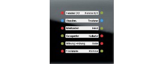

  12. #72 tanzbaer, 24.02.2014
    tanzbaer
    tanzbaer
    14.08.2010
    666
    Dipl-Ing
    Oberursel
    Das mit der Sicherheit verstehe ich noch nicht. Was macht ein bedingungsloses Zentral Aus denn sicherer als ein bedingtes? Eine Alarmanlage bekommst Du nur scharf wenn alle Sicherheitskontakte geschlossen sind. Analog finde ich durchaus, dass eine Abwesenheitsmeldung ans Haus über Zentral Aus auch nur dann gehen kann, wenn das Haus in einem Zustand ist um diese zu akzeptieren. Ist der Herd an, ist das Haus nicht in diesem Zustand. Bei einem intelligentem Herd mit externem Zugriff oder bei einem neuen Herd der von selbst aus bleibt bei Stromtrennung kann das "smart" gehandhabt werden. Ist der Herd aber einer der diese Kriterien nicht erfüllt, dann hat das Haus in meiner Welt Bescheid zu geben wenn ich es als letzter verlassen will. Evtl. auch über weitere Zustände die sich automatisiert nicht abhandeln lassen, Fenster auf war so ein Beispiel.
    Zudem verwechselst Du IMHO Anforderung und Funktion. Zentral Aus ist eine Funktion, keine Anforderung. "Der Herd soll aus Sicherheitsgründen aus sein wenn ich das Haus verlassen habe" ist eine Anforderung, "Mein Haus soll keinen unnötigen Strom verbrauchen wenn ich es verlassen habe" ist eine Anforderung, "Ich drücke auf Zentral-Aus und alle Verbraucher gehen aus" ist eine Funktion. Den Unterschied merkst Du, weil Zentral Aus nur eine mögliche Funktion von vielen ist, die Deine Anforderungen erfüllen. Im Grunde kannst Du die Anforderung nochmal splitten in den Teil vor und nach dem Wenn. Also Aktion und Bedingung. Die Bedingung kannst Du intelligent (Anwesenheitserkennung über PM, Schlüsselboard, etc) oder händisch (Zentral Aus drücken) erledigen. Die Aktion kannst Du nur intelligent abhandeln, wenn das System es zulässt. Wenn nicht muss es händisch gemacht werden. Wird es händisch gemacht, brauchst Du im Normalfall visuelle Unterstützung, damit beim Bediener deutlich wird, was gemacht werden muss. Ich hab mal ein Beispiel wie das kostengünstig aussehen kann angehängt. Wenn es nur der Herd ist, kann man auch die LEDS vom Zentral-Aus Taster rot blinken lassen wenn er das hergibt oder ähnliches.
    Bei eurer Wohnanlage würde ich pragmatisch vorgehen. Ein Herd ist im Normalfall ja eher ein statische Einrichtungsgegenstand. Also, unterschreiben lassen und prüfen, dass der Herd nicht von selbst wieder angeht, wenn er stromlos geschaltet wurde und das bei einem Einbau eines Herdes der dies nicht gewährleistet die Hausverwaltung informiert wird.
    Wer einen Herd hat der auch nach der Stromtrennung anbleibt, der bekommt den Herd auch nicht über Zentral Aus ausgeschaltet. Dann hat der Herd dasselbe Risikopotential wie bei einer klassischen Elektrik auch und fertig. Und die Bewohner kennen und wissen von dem Fehlerfall.
