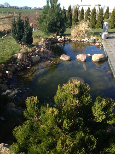

    Moin Josef,
    Dein Teich sieht ja klasse aus...:-)
    Trotz der ganzen Brummer da drin. Der silberne, grosse Koi ist ja der Wahnsinn.
    Ich habe einen Oase Filtoclear, eine Aquamax eco, jeweils die 6.000er.
    Volumen: ca. 5000 Liter.
    Zusätze: Starterbakterien, Schlammumwandler.
    Zusätzlich noch einen Sprudelstein.
    Tiefe: Der vordere Bereich ca. 50. cm, hinter den drei Steinen ca. 1,20. Da ist auch der Filter "drin".
    Langsam wird das Waser wieder grün.
    Uv Klärer ist immer aus.
    Photo klappt wieder nicht.....

    ein kleiner aber feiner Teich :28: ... ich fang da mal an
    da würde ich mich schon wetten draun daß wir denn wieder hin bekommen :winken
    - Grundsätzlich sind Steine im Teich bakterielle Dreckschleudern
    bei anderen Fischbesatz sollte man bei solchen Grammelteichen Ozon einsetzen
    aber Goldies kommen bei der Teichart schon klar.
    - also 5000 ltr. Teichvolumen = richtig ?
    - der Filterclear sitzt im Wasser ? ... denn musst Du 5-6 pro Jahr zerlegen und im Teichwasser reinigen
    - der Filterclear ist doch mit einer UV ausgestattet ... die musst Du jährlich wechseln und ...
    nimm mal ein Glas Teichwasser raus ... schwimmen da Schwebealgen drin ... dann UV an (!)
    Geldschneiderei ohne Wirkung ... gut für´s Gewissen ... schlecht für´n Geldbeutel
    Wirkung "null"
    der Dreck muss aus dem System ... wäre es mein Teich würde ich folgendes ändern:
    a.) Filterclear + Aquamax in Ebay verticken (!)
    b.) Teich komplett leer pumpen ... kleine Steine und Schlamm raus
    c.) da kein Bodenablauf vorhanden ist würde ich an der tiefsten Stellen im Teich
    eine Aquamax 12000 verbauen (besser eine 16000)
    aber aufpassen das da nicht Feinteilteile rumliegen die die Pumpe dann anzieht.
    kann man auch gebraucht in der Bucht schiessen
    http://www.amazon.de/OASE-AquaMax-E...560827&sr=8-2&keywords=oase+aquamax+eco+12000
    c.) die Pumpe hat einen Satelitenanschluss im flachen Bereich in der Mitte etwa einen
    Skimmer verbauen (wo man leicht wo Ufer aus hinkommt)
    die Aquamax 12000 stellt man dabei auf Stufe 3 ... Aquamax 16000 (eh besser) auf Stufe 2
    http://www.oase-teichbau.de/oase-aquaskim-20?s=41950&utm_source=GoogleShopping&
    utm_medium=CPC&utm_term=PSM&utm_campaign=Preissuchmaschinen
    d.) als Vorfilter nimmst Du einen Ultrasieve II (kann man auch in der Bucht für
    kleines Geld schiessen ... das Sieb 1-2 mal in der Woche
    mit dem Wasserschlauch ausspülen ... aufwand ca. 2 Min.
    http://www.google.de/imgres?safe=of...=860&page=5&start=77&ndsp=22&ved=0CNwCEK0DMFU
    e.) als UV sowas in der Art ... bei dem kleinen Teich kannst Du denn direkt vor dem
    Vorfilter vorschalten (Pumpenleistung beachten ... und einmal pro Jahr ne neue Birne)
    http://www.aqua-pond24.de/tmc-pro-c...n=google-pla&gclid=CJyXoPCLi70CFanjwgodcp0AuQ
    f.) das Wasser aus dem Vorfilter lasst Du unten links (neben dem kleinen Nadelbaum ca. 25-30cm
    über Teichniveau hinein plätschern ... dann hast Du O² Eintrag und kannst Deine Blubberzeug
    auch in der Bucht verticken.
    g.) Wenn alles sauber ist bzw. alles montiert ist mit Frisch- Brunnenwasser füllen und gleich die UV
    einschalten ... der zerhämmert erst mal die Keime die keiner will.
    danach 1mal pro Woche ca. 500 ltr. Wasser raus und durch frisches ersetzen ... damit holt
    man Nitrat und Phosphat aus dem Wasser daß ja für Algen bzw. Schwebealgen der Nährstoff ist.
    und wenn Du viel fütterst musst Du nur den wöchentlichen Wasserwechsel erhöhen dann
    passt´s wieder.
    man könnte jetzt noch über eine seperate Biologie Helix im Tank nachdenken ... aber bei
    Goldies und dem Teichvolumen wäre das mit Kanonen auf die Spatzen geschossen.
    alles verstanden ?

    moin josef,
    vielen dank für die infos....harter toback am abend...:-)
    danke für das kompliment....ihr habt mich alle überzeugt, ich werde ihn behalten und die uncle bens tüten zum bepflanzen der aufgefüllten mulde geschlossen lassen. meine frau hab ich mit ner handtasche besänftigt. von der seite her ist erstmal ruhe...der aldi aufdruck ist auf der rückseite. hat sie noch nicht bemerkt.
    dass dein grauer koi der preiswerteste ist, das gibts nicht. ich finde ihn am schönsten...aber die wertvollsten sollten ja den japan punkt auf dem kopf haben? oder?
    verstehe ich dich richtig? meine filterleistung ist mit das problem? zu wenig durchfluss/stunde...?
    mein filter ist übrigens über wasser...da hab ich mich verschrieben.
    ich muss das morgen in ruhe anschauen...ich bin da technisch nicht so versiert....aber es klingt plausibel. nur das mit dem vorfilter und dem skimmer hab ich noch nicht so recht verstanden.
    sieht der teich dann nicht aus, wie ne rohrlandschaft?:bounce:
    den tipp von wasweissich hab ich befolgt. die krebsscheren sind brav auf den grund gesunken, die sind ja richtig massiv...sehen klasse aus.
    schönen abend, und danke nochmals,
    marc

    Servus Marc,
    bei so kleinen Teichen sollte man 1mal die Stunde den gesamten Teich umwälzen
    das machst Du ja mit Deiner Aquamax 6000.
    "ABER" der Dreck muss aus dem System ansonsten hast Du Nährstoffe im Teich die
    Du für einen klaren Teich nicht haben möchtest.
    das beste wäre in Deiner Teichforum ein Bodenablauf und 1 Skimmer
    den Bodenablauf kannst Du mit einer Pumpe mittig im Teich ersetzen ... der Skimmer saugt
    Dir an der Oberfläche den Dreck ab ... beides zusammen funzt nicht mit einer 6000erter Pumpe
    hierzu bedarf es min. 12.000 bzw. 16.000 ltr./std.
    Du hast doch eh zig Steine im Teich ... beim auspumpen des Teiches
    verlegste die Rohrleitungen einfach unter den Steinen bzw. verdeckst
    sie mit Steinen.
    das ist kein sondern ein bisserle ein Witz ... Du müsstest denn min. 1-2mal die Woche
    zerlegen und sauber machen ... hast Du das schon mal gemacht ? = die reinste Drecksarbeit (!)
    und dabei ist zu achten das die Schwämme im Teichwasser auszuwachsen sind ... mit Frischwasser
    wären die Bakkis im Filter erledigt.
    und hier kommt das Ultrasieve II in´s Spiel ... das hat ein Sieb das nimmste raus und
    wächst Du alle 2 Tage aus ... die würdest Dich wundern was da Dreck drauf liegt (!)
    aber das Ultrasiebe ist nur ein Vorfilter ... eigentlich das günstigste auf den Markt
    professionelle Geräte beginnen da ab mitte 4stelliger Bereich.
    ich kenne Deine Fischbestand nicht ... wenn der nicht all zu gross dienen
    Teichfolien + Steine als Untergrund für die Biologie.
    für den Abbau von Nitrat gibt es besseres z.b. Wasserlilien, Gauklerblumen, Wasserlinsen usw. usf.
    je schneller die Pflanzen wuchern und wachsen desto mehr Nitrat fressen sie ... da gehören
    aber Krebsscheren nicht dazu (!)
    aber Nitrat ist nicht das Hauptproblem bei Algen bzw. Schwebealgen ... es ist das Phosphat
    was den Algen Nährstoffe verschafft ... Phosphat bringst Du mit Futter in den Teich aber auch
    mit Trinkwasser ... seit der Änderung des Trinkwasserverordnung die besagt daß es keine
    Phosphatobergrenze mehr gibt sind da locker mal 5mg/ltr. intus ... die Algen freut´s
    gegen Phosphat gibt es nur ein Kraut das ist die Azolla (!)
    der silberne ist bereits über 1 Jahr im Teich ... Varietät: Kogane Ochiba = nichts wert (!)
    die rot weiß schwarze Dame in der blauen Wanne = Varietät: Taisho Sanshoku ... ein Gosanke

  10. #30 wasweissich, 11.03.2014
    wasweissich
    wasweissich Gast
    du hast zwei möglichkeiten .
    du rüstest masiv auf , und bekommst koiteichähliche wasserqualität . bei einem entsprechenden aufwand . der bei 5m³ wassertnhalt ....?? (ich würde nach dem bild auf sieben oder acht tippen ,ist auch nicht besonders viel , aber für ein paar godorfen sollte es reichen )
    hat natürlich mit natürlich nicht viel zu tun .
    oder du hörst auf , die nährstoffe gleichmässig im wasser zu verteilen damit auch jeder schwebealge genug bekommt (der istzustand) , stellst die pumpe ab (wie josef vorgeschlagen hat:Filterclear + Aquamax in Ebay verticken die UV geschichte auch )
    lässt die biologie in ruhe arbeiten , verkaufst auch deinen futtervorrat , saugst ab und an den schlamm unten ab . meinen PNtip befolgen .
    dazwischen funktioniert nichts wirklich .
    der momentane status quo kann nur trübes wasser erzeugen ... viel umpumpen , ein bisschen filtern , durch UV ständig frische nährstoffe für schwebealgen zur verfügung stellen .....
    und zu dem UV irrsinn : du setzt starterbakterien ein und bringt sie am gleichen tag mit UVlicht um . ist mit sicherheit nicht zielführend.
    so , haitabu , jetzt musst du entscheiden ... :D

    ich wähle erst mal die natürliche variante: alles ausstellen, kein futterservice, sinnvolle bepflanzung, usw. und den pn tipp. zur beschattung muss ich mir noch was ausdenken.
    und den sprudelstein dann auch nicht.....

    den schlamm habe ich mit einem schlammsauger entfernt. auch von oase. einen tag geliehen für 15.- euro. ging ganz gut. wenn das gerät voll ist, pumpt es den schlamm über einen separaten schlauch ab.

    das versteh ich. der schlammsauger hat aber keinen fisch angesaugt. nur den schlamm, blätter und ein paar kiesel...im gegensatz zu einer aktion mit einer tauchpumpe, die ich mal startete. aber der fisch hatte überlebt.
    stell doch mal ein photo von deinem teich rein....vielleicht bleibt dadurch dieser fred am leben....im gegensatz zu dem ganzen anderen trockenen zeugs hier...:e_smiley_brille02:
