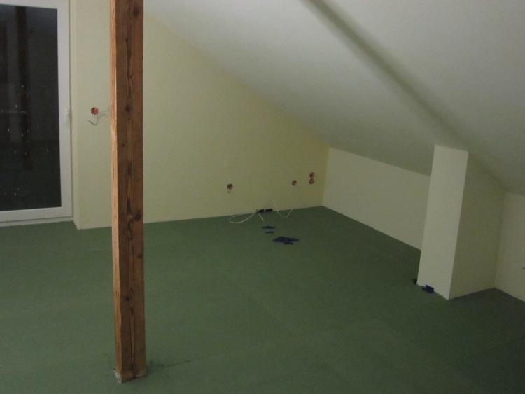

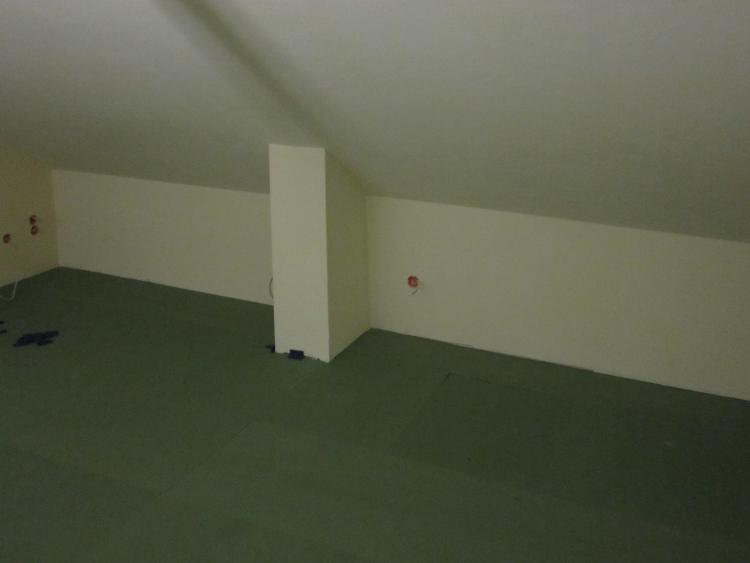

    ich habe das Problem, dass ich in einem ca 7 x 6 mtr. großen Raum (Dachgeschoss) Laminat verlegen möchte.
    Das Problem .... in der Mitte des Raumes ragt eine etwa 1,1 mtr tiefe Zwischenwand (11 cm breit) in den Raum. Ich möchte das Laminat von der Türe in Richtung große Glasschiebetüre verlegen. Die Zimmerbreite ist auf der linken Wandseite etwas breiter als auf der rechten Seite.
    Wie kann ich das Laminat verlegen, dass ich in die "Flucht" komme. Bin dankbar über Eure Tips!!!
  2. #2 feelfree, 19.03.2014
    feelfree
    feelfree Gast
    Dann würde ich den Meterstab nehmen und dieses "etwas" etwas genauer ausmessen. Und die Differenz sägst Du der Länge nach der ersten Reihe auf der rechten Seite ab.
    Ich würde noch darauf achten, dass das erste durchgehende Brett möglichst wenig eingeschnitten werden muss.
    Und vorher eine gerade Linie auf dem durchgehenden Boden anzeichnen und darauf achten, dass die erste Laminatreihe auf beiden Seiten einen konstanten Abstand zu dieser Linie hat.

    Danke Feelfree,
    werde ich mal so versuchen
