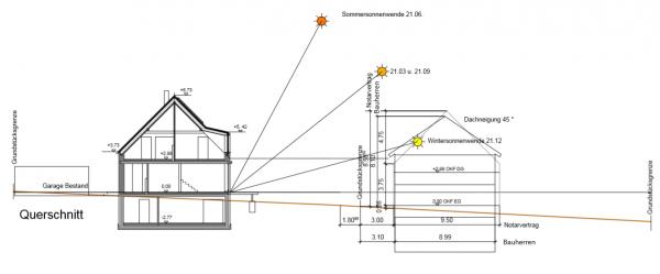

    Ja, aber das ist ja das höhergelegene Haus. Und ich dachte, das gehört dem Verkäufer.

    Aber unterhalb der 3, 75 tauchen beim haus des TE nochmal 0, 26 cm auf
  3. #23 Nutzername, 27.05.2014
    Nutzername
    Nutzername
    30.04.2013
    357
    Ing.Bauing.
    Sachsen
    Danke (die hab ich wirklich übersehen), damit sind's dann 8,76. Kommt zumindest besser hin, obwohl's schon lustig ist, dass textlich eine Begrenzung von 8,75 gefordert wird und der Plan dann 8,76 ausweist.
    Dann wäre aber immer noch das Problem, dass der Plan ja recht deutlich eine Traufhöhe ausweist (auch wenn möglicherweise textlich nur auf die Firsthöhe eingegangen wird).

    Dass der Notar hier ne schwache Leistung abgegeben hat, ist klar.
    Der VK beabsichtigt den Vertrag nachträglich anpassen zu lassen, wie genau, wissen wir (noch) nicht.
    Maßgeblich ist das Nord-Bodenniveau, das ergibt sich automatisch aus der Zeichnung
    Haben uns der Einfachheit halber auf 8,75m geeinigt, da 8,76m noch krummer erscheinen.
    Dass in dem Plan eine Traufhöhe angegeben ist, liegt imho nur daran, dass ja irgendwie ein Haus dargestellt werden muss. Ein Viereck oder Kreis tut es hier nicht. Jedoch ist die Traufhöhe weder eine Dienstbarkeit, noch vertraglich festgeschrieben, meine ich. Sinn und Zweck der Illustration ist die Darstellung / Berechnung der Verschattung. Sonst müssten wir ja exakt so bauen im in der illustrierten Zeichnung!
    Das im Vertrag eingezeichnete Haus E+D (45°) misst übrigens 12x9,5x8,76m.
    Unser geplantes Haus E+I+D (32°) misst bei gleichem Bezugspunkt ~11,25x9x8,33m
    Wo das nachteilig bei der Verschattung sein soll, verstehe ich noch immer nicht. Werde später mal Vergleichs-Schnittbilder einfügen.
    In der Diskussion ist noch die DN auf 34° zu ändern, d.h. bei gleicher Firsthöhe dann 25cm weniger Traufhöhe (ein letzter Versuch des Entgegenkommens).

    Es geht mir nicht darum vor Gericht Recht zu bekommen, obwohl nach erster rechtlicher Beratung klar zu unseren Gunsten zu stehen scheint.
    Mir geht es darum es gar nicht erst so weit kommen zu lassen, nur komm ich beim VK mit reiner Logik scheinbar nicht weiter.
    Die Schnitte... Asche auf mein Haupt, kommen nach

    so, die Architekten waren schnell und fleißig, so dass statt einer Handskizze noch sogar alles mit DXFs zusammengepackt werden konnte
    Weshalb der Bezugspunkt nun etwas weiter nördlich (links, also etwas höher) angesetzt wurde, keine Ahnung, aber nun sind wir gespannt ob der Groschen gefallen ist.
