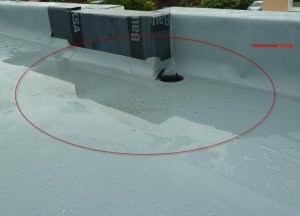

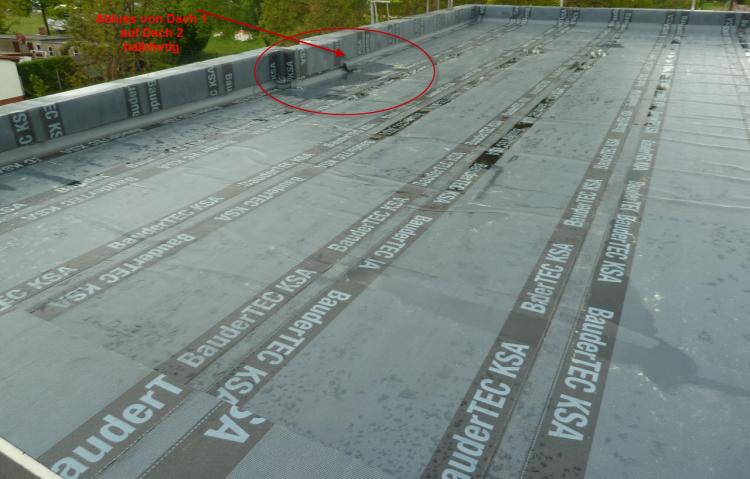

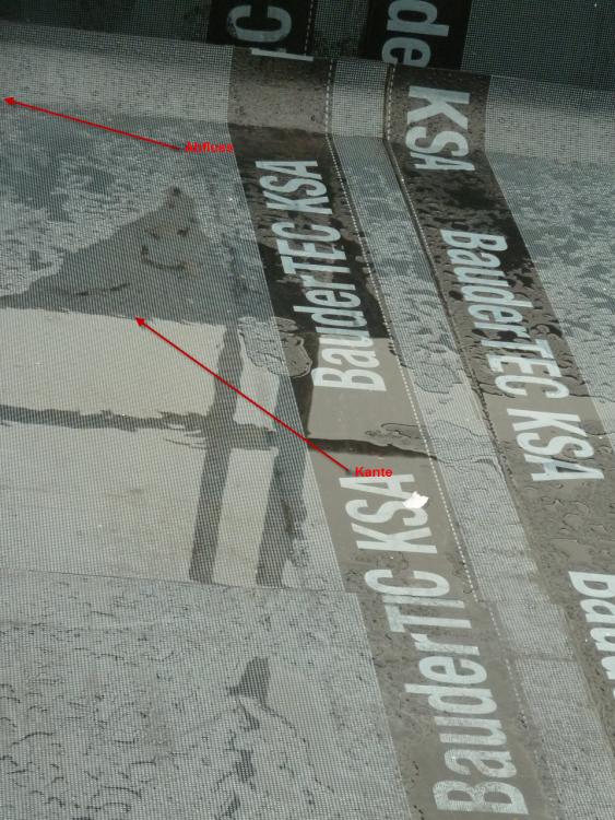

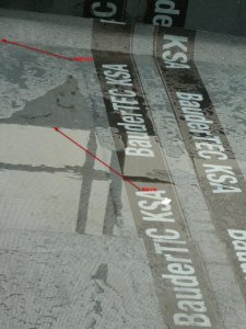

    das Fachdach (2 Dächer) wird gerade "erstellt" mit Gefälledämmung 2%. Für mich als Laien sieht es soweit ok aus
    bis auf 2 Stellen wo sich Putzen bilden. Einmal direkt am Ablauf Dach 1 und einmal an einer doch deutlichen Kante
    aus der Unterliegenden Dämmung Dach 2. Ist das soweit normal und richtig oder gabe es Optimierungsmöglichkeiten?
    Die Bilder werden beim Hochladen scheinbar verkleinert, kann man den roten Text im Bild noch lesen?
    Danke

  2. #2 Gast360547, 09.05.2014
    Gast360547
    Gast360547 Gast
    Moin,
    dürfte kein Problem sein, aber: wer plant denn so eine Lage der Dachablaufe?? Und - gibt es mehr als einen Ablauf?

    Gibt es Notüberläufe? Und ist das Dach bemessen für die entsprechenden Eislasten?

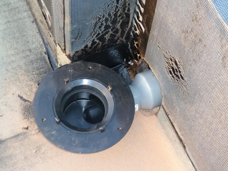

    Hallo Stefan,
    Planer sind natürlich Architekt bzw. Dachdecker. Obere Dach ca. 60m² ein Ablauf etwas versteckt hinter der Nische wo noch ein Schornstein hinkommt halb in der Wand deshalb
    diese noch nicht fertiggestellte Ausbuchtung Bild3. Dach 1 läuft dann auf Dach 2 ca. 34m² hat dann 2 Abläufe auf Gelände. Hier überlege ich ein Gründach "Bauder light" zu nehmen.

    bei dem einlauf gehts um die gewöhnungsbedürftige ecklösung. ein sauberer anschluss der dichtmanschette ist da schon ein kleines kunstwerk mit einer gerigen halbwertszeit.

    Nein, die Stelle ist Murks, wird aber immer wieder gerne so gemacht...
    Und wie ist die mechanische Randfixierung gemacht worden? Was ist das überhaupt für eine Bahn?

    ich beschreibe kurz den Aufbau ab Betondecke:
    - Bauder Bitumenvoranstrich Burkolit auf die besenreine und trockene Betondachfläche
    - Bauder Super AL-E Spezial Elastomerbitumen-Dampfsperrschweißbahn
    - Bauder-Gefälledach B1 nach DIN 4102 EPS 035 DAA dh 150 kPa unkaschiert mit PU Kleber verlegen
    - Bauder TEC KSA Elastomerbitumen-Kaltselbstklebebahn
    - RHEPANOL-hg, 1,8 mm Kunststoff Dichtungsbahn aus Polyisobutylen
    - Kiesauflastung bzw. Gründach
    Was genau meinst du mit Randfixierung? Die Attikaverblechung muss noch gemacht werden.
    Welche Stelle genau ist warum Murks und wäre es noch zu optimieren? Danke

    Gullys gehören 40 - 50 cm von allen aufgehenden Bauteilen entfernt angeordnet. Dann kann man sie problemlos eindichten, so wird das doch immer schwierig. Rhepanol kann keine Spannungen an den Nähten vertragen, die ziehen sich dann wieder auf.

    Wenn das ein senkrechter Gully ist ist das der übliche Wunschtraum. Es gibt auch Gullys die durch die Attika nach Aussen gehen, wenn ich mich da nicht schwer irre haben die aber einen viel kleines Schluckvermögen. die Hälfte oder nur ein Drittel von einem Gully der nach Unten weggeht...
    Dieser Konstruktionsfehler wird aber immer und immer wieder gemacht... Gullys direkt an der Attika, einen Lüfter direkt daneben, Gullys bei Leichtdächern an den Stützen etc. Immer und Immer wieder wirds falsch gemacht...

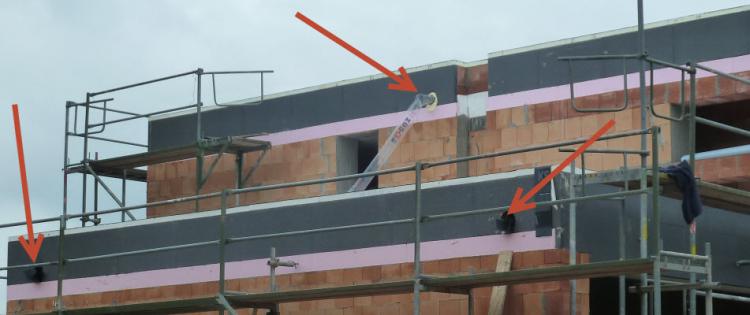

    Ich muss leider zugeben das ich wohl nicht komplett folgen kann. Alle 3 Gullys sind mehr oder weniger am Boden durch die Attika geführt.
    Ist das jetzt falsch/Murks?

    Das sind Gullys die nach Unten weggehen. Die sind schluckfreudig *g*
    Es ist so einzudichten, schöner wäre es halt gewesen, die Gullys etwas weiter in die Fläche zu ziehen...

    "Der Abstand von Dachdurchdringungen untereinander und zu anderen Bauteilen, z.B. Wandanschlüssen, Bewegungsfugen oder Dachrändern, soll mindestens 30 cm (besser jedoch 50 cm) betragen, damit die jeweiligen Anschlüsse fachgerecht und dauerhaft hergestellt werden können. Maßgebend ist dabei die äußere Begrenzung des Flansches."
