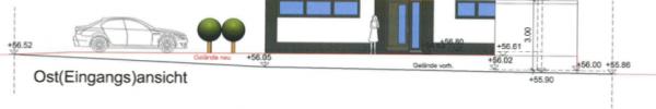

    Hallo liebe Forengemeinde,
    ich wende ich mich hier an euch, da ich vor einem (für mich) fast unlösbaren Problem stehe.
    Wir befinden uns gerade in der Bauphase eines Einfamilienhauses. Der Vermesser hat nun festgestellt, dass unser Grundstück nach hinten abfällig ist. in Zahlen heißt dass, dass unser Grundstück am Ende 1m tiefer liegt als vorne.
    Name:  Bildschirmfoto 2014-05-09 um 21.44.57.jpg
Hits: 470
Größe:  8.6 KB
    Nun wurden die Aufschüttungen für die Bodenplatte vorgenommen, die Bodenplatte und der Rohbau haben auch begonnen.
    Meine Frage ist nun, wie fangen wir diesen Abhang auf?
    Gedanken haben wir uns um L-Steine (bewehrt oder unbewehrt?) oder Schalungssteine gemacht. Das Aussehen ist erstmal zweitrangig, in erster Linie müssen wir die Kosten so niedrig wie möglich halten!
    Ich bin für Tipps und Anregungen in JEGLICHER Richtung dankbar!
    THX
    Mirko

    Du kannst eine begrünte Böschung machen lassen, dann verliert Du etwas an ebener Fläche. Es ist aber die wirschaftlichste Lösung. Mit L-Steinen (Fertigeile) kannst Du das Gelände abfangen. Von Schalsteinen ist abzuraten.
    Weitere Möglichkeiten: Gabionen, Trockenmauer, Palisaden..

    Die Böschung scheidet eigentlich aus, da wir die Randbereiche nutzen wollten (Gartenhaus, Brennholz, etc.).
    Gabionen, Trockenmauern und Palisaden sich, soweit ich weiß, noch teurer?!
    Warum ist von Schalsteinen abzuraten?

    Schalsteine sind offenporig und nehmen Wasser/Feuchtigkeit auf, was im Winter problematisch wird.

    Unser Garten wurde zum Feld mit Granitpallisaden abgefangen. Diese waren wesentlich günstiger als bewehrte L-Steine, die bei uns nötig gewesen wären.
    Lass dir noch mal vom Gala-Bauer beraten und dir ggf. ein Angebot geben.

    Vom Materialeinsatz dürfte diese "Bewehrte Erde" die Minimalvariante darstellen. Ob es auch ökonomisch das günstigste ist, weiß ich leider nicht.
    Besipiel (soll keine Werbung sein): http://www.rothfuss.de/index.php/gab...&id=93#joomimg
