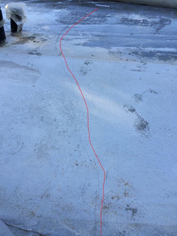

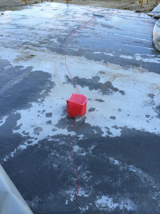

    Hallo an alle!
    Dies ist mein erster Beitrag im Forum, daher erst mal Hi! :)
    Habe schon diverse Beiträge gelesen bzgl Rissen in der Bodenplatte. Ganz vermeiden lassen sie sich wohl nicht, daher meine Frage: wie groß (breit und lang) dürfen sie denn sein, um noch nicht als Mangel zu gelten?
    Gestern früh wurde unsere BP gegossen (normaler Beton, kein WU, kein Stahlbeton), seit heute früh hat sie viele kleine Risse. Einige davon 1m, manche bis zu 2-3m lang. Der breiteste Riss ist ca. 1.5mm breit. (Eine Plane zum abdecken gab es nicht, der Beton wurde aber scheinbar am Samstag immer wieder mal nass gemacht bis ca. 16 Uhr. Die Risse sind erst seit heute. Temperaturen gestern: ca. 20-24°)
    Unser Bauleiter sagte, das sei nicht schlimm, da die BP nichts tragen muss, von unten wasserdicht verschweißt ist und wohl noch 1-2 Schichten (?) drauf kommen, bevor der Estrich kommt.
    Bilder der Risse nebst Zollstock folgen, sobald ich herausgefunden habe, wie ich die anhängen kann.

    Diese Risse gehen größtenteils bis zum Rand der BP. Die meisten sind etwa 1,6m lang. Ist das zulässig? Ist das schlimm? Was ist zu befürchten bzgl der BP?

    Vermutlich Frühschwindrisse aufgrund mangelnder bzw. zu kurzer Nachbehandlung. Bodenplatte auf der Oberseite ein innenbeuateil, Risse über 0,4 mm sind also ein Mangel.
    Schriftliche Mangelanzeige, Aufforderung zur Mangelbeseitigung. Da bin ich echt gespannt, was da als Instandsetzungskonzept vom AN kommt ...

    Ich möchte mich diesem Beitrag mal anschließen. Bodenplatte ist vor ca. 10 Tagen gegossen wprden und war/ist mit einer Folie abgedeckt.
    Es haben sich aber trotzdem erhebliche Risse gebildet. Die Bodenplatte ist Quasi fast einmal durchgebrochen. Ein Riss ist 3,6m lang und der andere ist fast 4,5m lang.
    Zum Aufbau:
    Streifenfundamente mit Bewehrung einmal um die Bodenplatte und den tragenden Wänden. Eigentliche Bodenplatte mit Faserbeton gegossen.
    Sind solche Risse normal?
