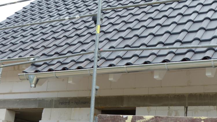

    Hallo, ich hab zwar schon einige hilfreiche Tipps als Gast bei euch gefunden, aber nun habe ich selber einmal eine Frage, zu der ich keine Antwort finde.
    Auf den angehängten Bildern seht ihr mein derzeit im Bau befindliches Haus und den Dachüberstand, um den es geht.

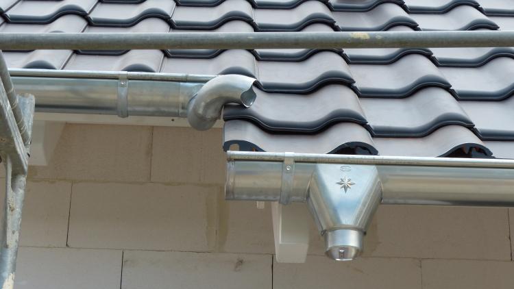

    Dort wurden, weil die Ziegel wohl zu lang waren, diese abgeschnitten und mit Engobe angepinselt. Außerdem wurde die Dachentwässerung meines Erachteskomisch gelöst.
    Ich habe am Freitag einen Termin mit dem Bauleiter und dem Dachdecker, wollte mir aber einfach vorher schonmal von anderen Experten zu dem Thema einholen. Ist das abschneiden legitim oder hat irgendjemand einen Fehler gemacht. Dadurch dass das Dach an der Stelle ja weiter runter kommt sieht man die Ziegel als erstes und dafür sieht es ziemlich bescheiden aus.

    Punkt 1. und 2. kann man machen über Geschmack lässt sich streitet zu Punkt 2 wäre eine alternative gewesen ein Einlaufblech zu verwenden und mit ganzen in der ersten Reihe anfangen, aber dann hättest du ein Großes Blech gehabt, das sieht auch nicht besser aus, man hätte vielleicht ein Ziegel wählen sollen der mehr verschiebe spiel hat.

    Wer ist denn auf die Idee gekommen diesen 1+1/2-Ziegel langen Versatz in die Traufe zu machen ... dem würde ich die Hammelbeine langziehen ... anderenfalls hätte der Dachdecker genug Fläche gehabt die paar Millimeter auszugelichen ...

    Ich sehe da nix, was irgendwie anstößig wäre. Ist falsch geplant worden vom Planer, der Dachdecker hat da noch das Beste draus gemacht...

    der dachversprung ist ohne sachverstand/beachtung des ziegeldeckmasses geplant/ausgeführt/vom bauherrn gewollt oder sonst was.

    war dem Zimmermann bekannt, welcher Ziegel verlegt werden soll? Ich vermute nicht, sonst wäre der Dachüberstand etwas größer ausgefallen und der Dachdecker hätte die Ziegel nicht schneiden müssen. ( Auf 2 Ziegelreihen kann man keine Wunder vollbringen im Bezug auf Verschiebespiel )
    Zur Entwässerung: Was war denn geplant? Wenn nur ein kurzer Ortgang zur Verfügung steht, sieht es halt etwas seltsam aus ( wenn auch fachlich ok ), eine alternative wäre gewesen, ein Stück Fallrohr am Ortgang zu verlegen und mit einem Bogen in den Endboden der unteren Dachrinne zu entwässern, sieht für meinen Geschmack bei kurzen Ortgängen besser aus.

    Klarer Planungsfehler.
    Kannst den Planer ja mal damit konfrontieren. Auf die Ausreden bin ich schon gespannt.

    Wieso der Zimmermann die Sparrenlängen ausrechnen soll, erschließt sich mir nicht. Der Planungsfehler, so es denn einer war*, ist schon viel früher passiert.
    *Es könnte sein, dass die Dachverlängerung das maximale Maß haben sollte, ohne Abstandsflächen auszulösen oder in die Grundfläche einzurechnen wäre.

    So sollte es sein, aber wenn er gewusst hätte welcher Ziegel verlegt wird, hätte hier kein Ziegel geschnitten werden müssen.
    Es kommt oft genug vor, dass vom Planer nur Vorgaben bezüglich des Dachüberstandes gemacht werden ( Mindestdachüberstand xy cm ) und der Rest bleibt dem Ausführendem Überlassen.

    Leider ist sehr oft noch nicht bekannt welche Pfanne gedeckt werden soll. So viel zur entschlußfreudigkeit vieler Kunden. Der Vario Sparren mit verschiebe Dachkasten ist leider auch noch nicht erfunden. Und bis sich sowas ändert wird man hier solche Treads zu lesen bekommen.
    Den meisten ist leider überhaupt nicht klar das nahezu jede Pfanne ein eigenes Deckmaß hat. Ein Privatkunde macht sich da überhaupt keine Gedanken drüber. Einem Planer aber darf so ein Fehler nicht passieren, zumindest muß er den Kunden über die Folgen aufklären
