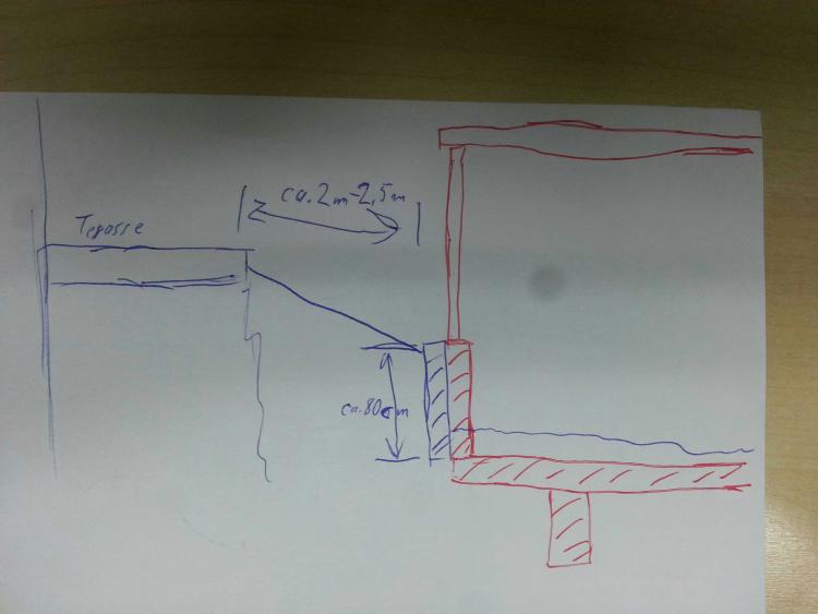

    Wir planen den Bau einer Garage von ca. 9m x 6m an der Grundstücksgrenze.
    Wegen eines Bodenaustauschs und um am Ende ein gerades Grundstück zu haben müssen zwischen 1m und 1,8m ausgebaggert werden.
    Das Nachbargrundstück ist an der Grenze ca. 50cm höher und es steht eine kleine Betonmauer in dieser Höhe auf der Grenze, die hat allerdings nur ein ca. 30cm hohes Fundament und wird daher dann wohl umfallen.
    Kann man, um mir den ganzen Spaß mit unterfangen der Mauer zu sparen, die Bodenplatte der Garage soweit auskragen lassen, dass ich mein Loch ausbaggern kann und darauf einen 50cm Sockel an der Grundstücksgrenze betonieren kann auf den dann die HRB-Wand der Garage kommt?

    stell mal eine skizze ein.
Hits: 504
Größe:  27.8 KB
    Blau ist Bestand, rot soll die Garage werden.

    hallo
    kann man machen, statikus fragen, evtl. sogar ohne streifenfundament möglich.
    bopl. garage sollte nicht tiefer wie die nachbarwand liegen.
    abstützung der nachbarwand nicht vergessen.

    Danke für die schnelle Antwort. bopl. Wird wohl unter der Mauer liegen.
    Man hat mir bis jetzt zwei Varianten vorgeschlagen:
    1. Die Garage wird schmäler. Dann wirds aber leider zu eng da drin.
    2. Mauer abreißen, abböschen Bodenaustausch bis ins Nachbargrundstück und die Mauer durch den Sockel der Garagenwand ersetzen.

    wenn du tiefer wie die mauer aushebst besteht die gefahr, dass die sich flachlegt.
    dann würde ich, wenn der nachbar mitspielt lösung 2 wählen.

    Wäre es auch möglich das Umfallen der Mauer durch Abstützen zu vermeiden, obwohl die Bodenplatte tiefer liegt?
    Ich denke nicht das der Nachbar da gerne mitspielt. Das wir unsere Autos in einer Garage unterbringen wird ihm wahrscheinlich nicht so wichtig sein wie seine Blümchen vor der Terasse.

    abstützung ist schwierig da du die von deiner seite aus machen müsstest und die abstützerei bei den arbeiten im weg ist.

    also: erst mal Grundlagen ermitteln.
    Dazu gehört auch die Frage, was das wohl für eine Wand beim Nachbarn ist.
    Denn wenn diese wirklich eine Stützwand ist, dann wird entweder (Variante 1) eine Winkelstützwand vorliegen oder diese muss (Variante 2) irgendwie eingespannt sein.
    Oder etwas hypothetisch Variante 3: es ist eine irgendwie hingezauberte Murkswand, die schon beim scharfen Anschauen umfällt und wo sich vielleicht der Nachbar freut, dass diese endlich saniert wird. Kann auch sein, dass er recht schnell Schäden an seiner Terrasse anmeldet (die endlich auch mal saniert werden müsste).

    Ich tippe ganz schwer auf Variante 3.
    Ich hab letztes Jahr einen Betonweg abgerissen der bis zu der Mauer lief. Als ich dann neulich in dem entstandenen Graben von ca. 25cm etwas gebuddelt habe, bin ich bei etwa 35cm auf das Ende der Mauer gestoßen.
    Es ist eine einfache, ca. 15cm breite Betonmauer die über 25m geht und in verschiedene Segmente von ca. 4-5m unterteilt ist, wobei das Grundstück entlang der Mauer im Bereich von 60-80 cm ansteigt. Eines der Segmente hängt auch schon leicht auf meine Seite.
    Der Nachbar wird sich nicht freuen wenn die Mauer neu gemacht wird, weil:
    1. Die ja noch gut ist.
    2. Dann einer seiner Sträucher weg müsste der direkt an der Mauer steht und in mein Grundstück ragt.
    Die Terrasse halte ich in meiner laienhaften Naivität für nicht gefährdet (siehe Skizze am Start) weil zu weit weg und mit Bewährung mit der Kellerdecke über die Hälfte des Umfangs der Terrasse verbunden ist.
    Ich bin mir auch ziemlich sicher, dass ich nicht verklagt werde wenn die Mauer umfallen sollte.
    Das sehe ich anders!
    Wehe, da taucht ein Riss auf. Dann sehe ich Sie erst mal in Erklärungsnot.
