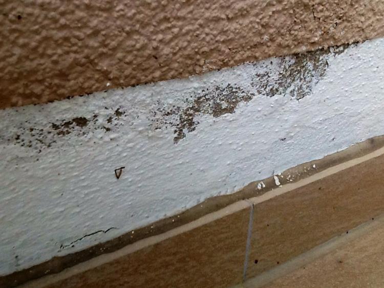

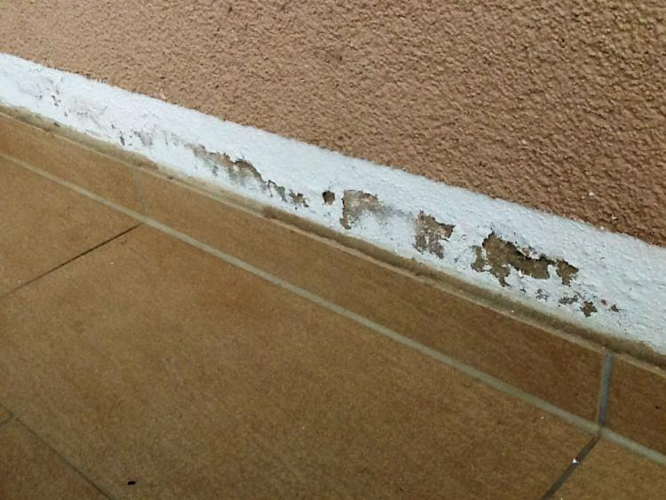

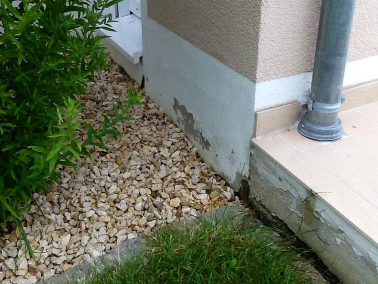

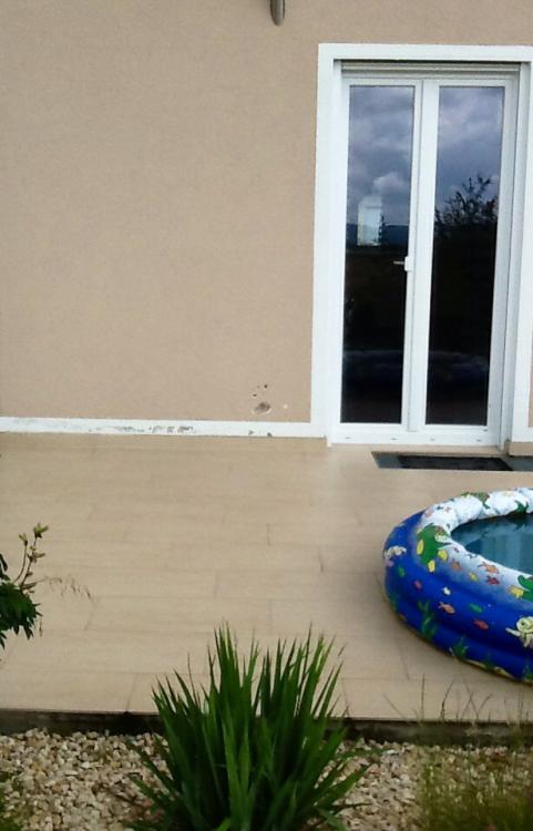

    Ich wohne in einem vier Jahre altem Ziegelhaus mit Keller. Vor zwei Jahren fing die Farbe am Sockelputz an abzufallen. Es ist Feuchtigkeit laut Feuchtigkeitsmesser. Von innen kommend kann ich ausschließen. Aber es wurde keine Noppenfolie oder Bitumenanstrich angebracht. Die Lösung ist wahrscheinlich dies zu tun...
    Aber ,wie soll ich den acht Meter langen Bereich unter der betonierten Terrasse bearbeiten????
    Wie weit soll ich an den anderen Stellen runtergraben?

    Du solltest etwas mehr zum Aufbau des Sockels schreiben - also Material des Kellers, Dämmung, Abdichtung, Lastfall...

    Der Keller ist betoniert und wurde mit Styrodur isoliert, danach mit Dichtschlemme bearbeitet und mit lehmigen Erdreich zugeschüttet. Die Terrasse wurde nachträglich an das Gebäude gebaut.
