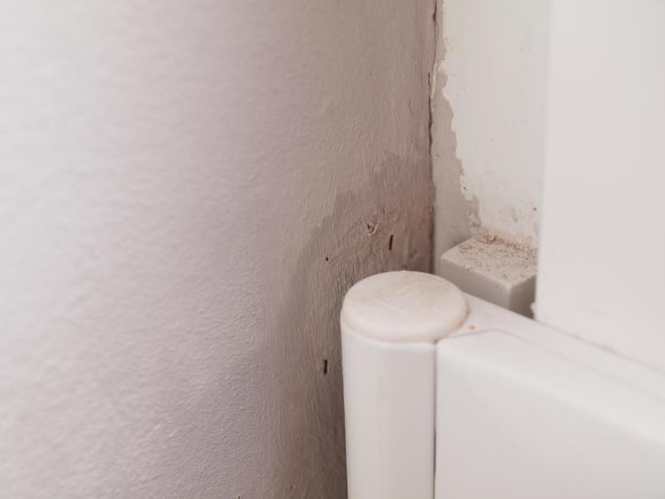

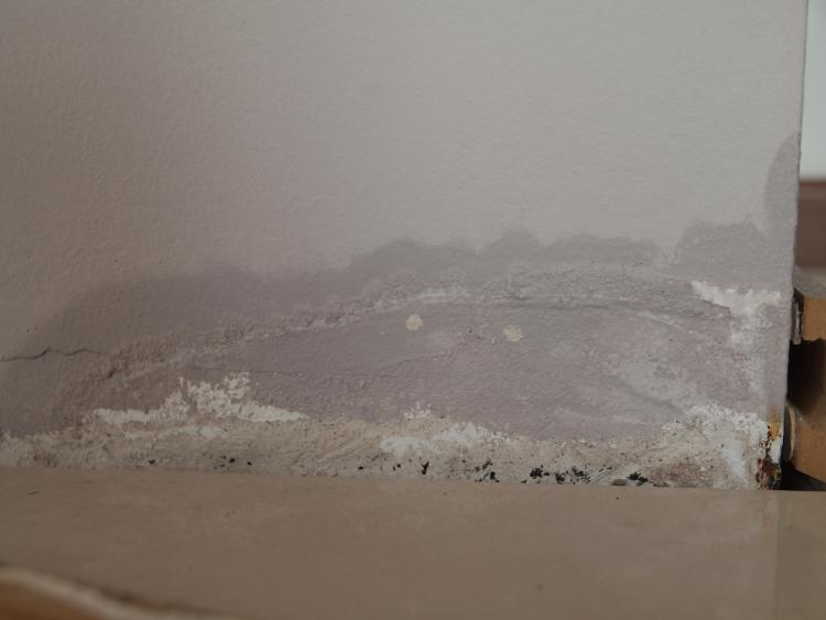

    wir haben folgendes Problem - vielleicht weiß jemand Rat. Wir haben mit Namen entfernt ein Häuschen gebaut (Bauzeit ca. 6 Monte), Stein auf Stein, ohne Keller, und sind Sept. letzten Jahres eingezogen. Im Dezember haben sich im Erdgeschoss an einigen Wänden die Sockelleisten abgelöst. Feuchtigkeit stieg die Wände hoch (ca. 20 cm hoch). Es waren die Innenwände betroffen. An manchen Stellen waren die Wände richtig bröselig mit weißem Pulver was nach Salz schmeckte. Der Bauleiter hat sich das ganze angeschaut und eine Firma vorbei geschickt (Firmenname entfernt) die nach der Ursache gesucht hat. Fussbodenheizung, Sanitär war dicht, es konnte sonst auch keine Ursache gefunden werden (4-5 Std. Suche). Im Obergeschoss und Dachgeschoss ist alles trocken gewesen. Wir haben einen Bautrockner zur Verfügung gestellt bekommen und haben fleißig getrocknet. Für die Renovierungsarbeiten (spachteln und malern) und Stromkosten wollte der Bauträger nicht aufkommen, da es sich seiner Meinung nach um Restfeuchte gehandelt hat. Gut, es wäre vielleicht sehr viel Restfeuchte sein müssen aber wir haben das so hingenommen. Schließlich ist alles schön wieder trocken geworden.
    Leider mussten wir in den letzten regnerischen Tagen feststellen, dass die Wände an genau den gleichen Stellen wieder feucht sind (2 Fotos füge ich bei). Nun wissen wir, dass es sich nicht mehr um Restfeuchte handeln kann. Der Bauleiter war da und ist selbst etwas ratlos. Er soll sich mal schlau machen und wird wieder die gleiche Firma zu uns schicken wollen, die nach der Ursache sucht.
    Hat jemang Ahnung was es sein könnte? Der Bauleiter sagt, von der Bodenplatte kann´s eigentlich nicht kommen, da müsste das Haus auf einem See stehen. Wir hoffen nur, dass das nichts großes ist und das Boden im Erdgeschoss nicht abgerissen werden muss. Wir können nicht schlafen und haben total Panik.
    Vielen Dank für eure Tipps.

    Ursache?
    Die üblichen Verdächtigen:
    • Undichte oder verstopfte Grundleitungen
    • fehlende/defekte Horizontalsperre unter den Innenwänden
    • fehlende/defekte Vertikalsperre an den Aussenwänden
    • fehlende/defekte Abdichtung an Aussentüren und bodentiefen Fenstern, hier vor allem die Anschlüsse an die bzw hinter der Verblendung!
    • falsch entwässerte Unterspannbahn an der Traufe
    • fehlende/defekte Z-Folie im Verblendmauerwerk
    • ganz andere Ursache ohne kausalen Zusammenhang mit NIederschlag
    Weitere nicht so übliche Verdächtige sind auch noch möglich!

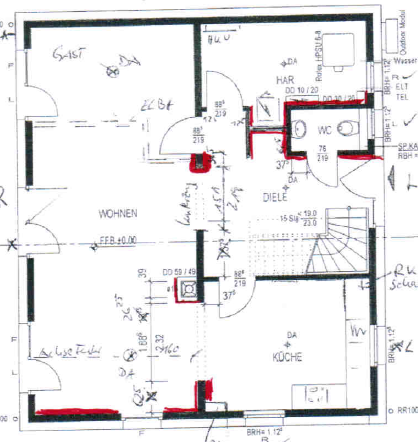

  7. #7 Alfons Fischer, 14.07.2014

    Stellen Sie doch bitte mal einen Grundriss und einen Schnitt ein, in dem die Lage der Feuchteflecken markiert ist.
    Und bitte mal Fotos, welche in größerem Abstand zur Schadstelle aufgenommen wurden, damit man mal einen Raumeindruck erhält.

  17. #17 Magdalena, 14.07.2014
    Magdalena
    Magdalena
    14.07.2014
    20
    kfm. Angestellte
    Dallgow
    bei den rot markierten Stellen handelt es sich um die feuchten Stellen. Andere Wände sind trocken. Kann das einer verstehen? die Feuchtigkeit verteilt sich doch schon recht seltsam....

    Die Stellen scheinen zwar erst mal seltsam verteilt, aber das hat nichts zu bedeuten.

    Die Verteilung sieht vielleicht merkwürdig aus, mag ihre Ursache aber evtl. in leichten Unebenheiten der Bopla haben. Evtl liegen die markierten Stellen etwas tiefer und auf der Bopla anstehendes Wasser fließt erst einmal bergab zu genau diesen Punkten.
    Über die Ursache sagt das natürlich nichts. Vielleicht eine undichte Leitung, die auf der Bopla liegt (Heizung, Wasser)?
    Wenn dem so ist muß nat. der gesamte Estrich bzw. dessen Unterbau (Wärmedämmung) getrocknet werden. Aufwendig und unangenehm (im bewohnten Haus!).
