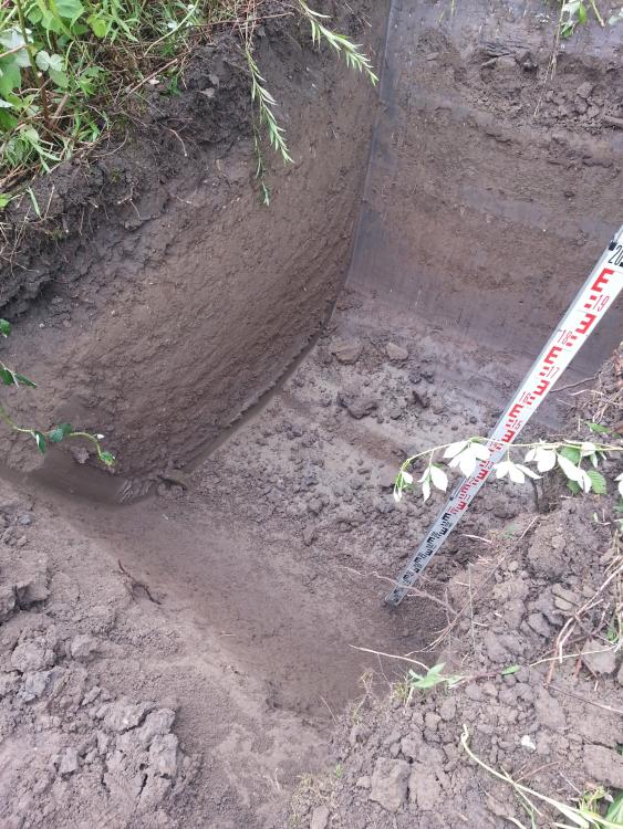

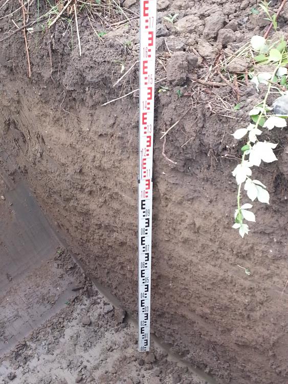

    Guten Morgen zusammen,
    ich hab gestern einen Bekannten darum gebeten den Boden meines Baugrundstücks zu öffnen um mir vorab schonmal ein davon machen zu können und eventuelle Mehrkosten abzuschätzen.
    Nach seiner Aussage müsste ca. 1.60m Mutterboden abgetragen und neu befüllt werden.
    Ich hab heute auch gleich das Bauunternehmen davon in Kenntnis gesetzt und auch um deren Rat gebeten.
    Was meint ihr dazu? Kann jemand auf Grund der Bilder die Theorie bestätigen oder entkräften.
    Ein offizielles Bodengutachten gibt es bislang nicht dazu.
    Es geht mir dabei auch nicht um eine Aussage auf die ich mich berufen kann. Es geht aussschliesslich um Einschätzungen dritter.
    Danke schonmal

    1,60m Oberboden? Bisken was viel, oder???
    Nichtsdestotrotz, lass ein Baugrundgutachten anfertigen. Alles andere ist Glaskugelmodus und daher nicht aussagekräftig.

    dat sind 30 cm oberboden. Wie schon gesagt, lass Baugrundgutachten machen.

    Super gewachsener Boden was man auf den beiden Bildern sieht...
    Schade, zu weit weg.
    Das Zeug wirst du super los, wenn du keine Lagermöglichkeit auf dem Grundstück hast.

    gut, dass kann ich als Laie nun wirklich nicht einschätzen - aber Oberboden .. (.s.o.)
    jetzt hoffen wir noch, dass
    du a) mit Keller baust
    oder die "Löcher" außerhalb deines geplanten Gebäudegrundrisses liegen
    und
    b) ein Baugrundgutachten beauftragst

    Laut Aussage des Bauunternehmers ist auch nur ein tiefer Aushub fürs Streifenfundament nötig.
    Wir bekommen keinen Keller und der Aushub wurde am "Gebäuderand" getätigt.
    Ich werde auf jeden noch ein Gutachten erstellen lassen.

    update gibts in sofern, dass heute morgen die Bohrungen für das Gutachten gemacht worden sind und laut den ersten Aussagen des anwesenden Geologen der Boden keinesfalls ausgetauscht werden muss. Es müssen die "normalen" ca. 30 cm abgetragen werden und gut ist.
    Zum Fundament gibts nicht viel zu sagen. Die Baufirma wartet natürlich noch das Gutachten ab.
    Alles in allem bestätigt offensichtlich das Gutachten die Meinungen hier und widerspricht somit der Einschätzung des "Baggerfahrers" von vor 2 Wochen.

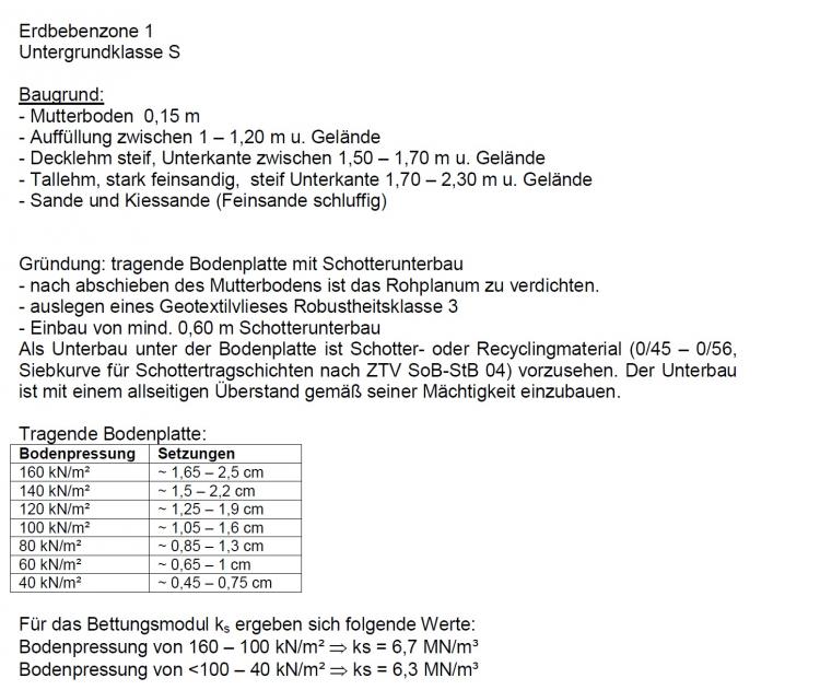

    Das sind nun die ersten Informationen zu unserem Grundstück.
    Hört sich für mich sehr entspannt an...

    freut mich für dich .... warum freut man sich über eine tragende Bodenplatte ? Was sagt denn der Statiker ?
    Und überhaupt:
    du hättest jemanden Fragen sollen, der sich mit so etwas auskennt, ich zumindest habe da so meine Zweifel.

    ich halte das "Gutachten" für Murks ... und zweifele an der Wirtschaftlichkeit des Gründungsvorschlages.
    Ob du dich auf das Gutachten verlassen kannst, will ich gar nicht beurteilen, aber das mit dem Gericht, das wäre dann etwas komplizierter.

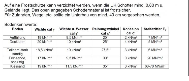

    Aus welchen Gründen hälst Du das ganze für Murks. Auf welchen Werten basiert deine Aussage???
    Es ist ja wie oben beschrieben eine reine Vorinformation. Das eigentlich Gutachten kommt noch.
    Was würdest Du als "Bodengutachter" vorschlagen???

    OK, ist mir wohl durchgegangen, aber
    1) warum die Bodenplatte tragend ausbilden ?
    und
    2) wenn ich mit den angegebenen bodenmechanischen Kennwerten (die ich aber auch nicht so recht glaube - ohne, zugegeben, jetzt näheres zu wissen) rechnen würde, bin ich mir doch recht sicher, dass ich auf ein anderen Bettungsmodul kommen würde.
    aber: nicht meine Baustelle

    Nun, jetzt lass dich mal nicht kirre machen ... ist natürlich so Blödsinn
    Du hast eine Vorinformation - bekommst ein Gutachten, des von dir beauftragten und bezahlten Bodengutachters.
    Nur weil ich (also irgend jemand) die Auffassung deínes Gutachters nicht teile, musst du jetzt nicht nervös werden, das kann dir bei jeder (Bau)leistung passieren.
    Und, die Auswertung ist auf den ersten Blick (mehr ist es nicht) zumindest nicht schadensträchtig, eher etwas sehr konservativ. Die Kennwerte sind bei Böden eben "schwierig", sie schwanken stark (ist eben kein definierter Baustoff) und wenn man vielleicht etwas unsicher ist, setzt man diese eben "auf die sichere Seite".
    Die Wahl der Bodenplatte verät dir dein Statiker, der versteht da mehr von als wir.

    Ich kann ja verstehen, dass dich meine Aussagen jetzt nicht glücklicher gemacht haben, aber deine - auch vorstehend zitierte - Schlussfolgerung möchte ich doch kurz "gerade rücken" weil dein Fall eigentlich ein gutes Beispiel - auch für andere - ist (abgesehen davon, dass der Gutachter dir doch die Horrorvision des Baggerfahrers genommen hat -das müsste das Geld schon wert gewesen sein).
    Also:
    du hast keinen katastrophalen oder extrem schlechten, aber einen - mindestens - schwierigen Boden
    ohne die jetzt vorhandenen Erkenntnsse und eine guten Tiefbaufirma, hättest du nach Abschieben des Oberbodens den ersten Baustopp gehabt, auch weil spätestens eine seriöse Hochbaufirma sich geweigert hätte, auf dem Boden weiter zu bauen - bei Firmen, die es nicht so genau nehmen, hättest du später (höchstwahrscheinlich) relevante Gebäudeschäden zu beklagen.
    ohne Gutachten hättest du also
    a) nach erster Einschätzung einen Bodenaustausch bis zum Erdmittelpunkt gemacht
    b) erhebliche "Bauprobleme" und dann auch wohl erheblich höhere Kosten gehabt
    c) eine kaputte Hütte
    Mecker jetzt mal nicht an deiner Entscheidung rum - in deinem eigenen Interesse: weil du hast erst einmal alles richtig gemacht.
    Und selbst WENN es einen wirtschaftlícheren Gründungsvorschlag gegeben hätte, ist auch der vorliegende für dich eine enorme Zeit, Geld und Nerverersparnis.
