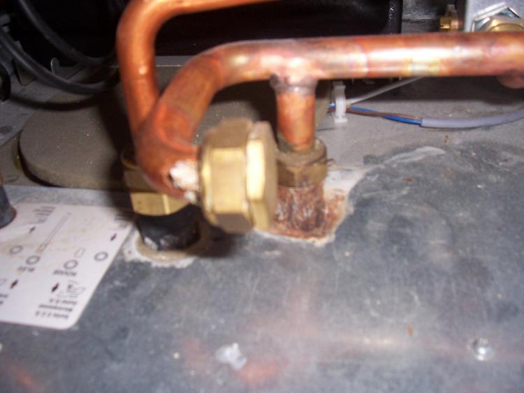

    ich habe in meiner Heizung ein Problem. Die Rohrverbindung zum Warmwasserspeicher korrodiert. Ich bin davon ausgegangen dass dies ein Mangel ist, der unter die Gewährleistung fällt. Die Firma lehnt aber ab mit dem Hinweis dass der Mangel bei der Abnahme nicht vorhanden war. Ich muss nun beweisen dass der Mangel schon beim Einbau der Heizung vorhanden war. Rechtlich ist das wohl in Ordnung. Nun frage ich mich ob z. B. ein Gutachter aufgrund des Mangel eindeutig feststellen kann, dass der Mangel schon vorher vorhanden war. Also beruht die Korrosion auf einen Einbaufehler? Bevor ich nun Geld in die Hand nehme um die Beweise zu erbringen wollte ich mal die Meinung einiger Fachleute hören. Denkt ihr dass ich den Beweis erbringen kann oder bleibe ich auf dem Schaden sitzen.
    Anbei ein Foto des Mangels.
    Danke für eure Meinungen.

    Bild mit ein bischen mehr Abstand wäre nicht schlecht, so dass man erkennen kann was das für ein Anschluss ist.

    wenn du wegen dem paar-mm-schniepel einen sachverständigen kommen lässt, wirfst du mit einem saftigen schinken nach einer scheibe trockenwurst.
    schrubb das bissel an rost runter und pinsel den schniepel mit heizungslack. dann schaust du einmal im jahr nach dem schniepel.

    Laut Fachfirma ist der Rost schon bis in den Speicher runter. Der Austausch kostet um die 1.500 €.
    Auf einem Bild mit mehr Abstand ist nichts weiter zu erkennen. Die Platte deckt alle weiteren Details nach unten ab.

    Nach dem, was ich auf diesem Bild erkenne, scheint die rechte Verschraubung die Ursache zu sein.
    Lass da mal die Dichtung wechseln und wenn das nach 2 Tagen noch trocken ist, dann:

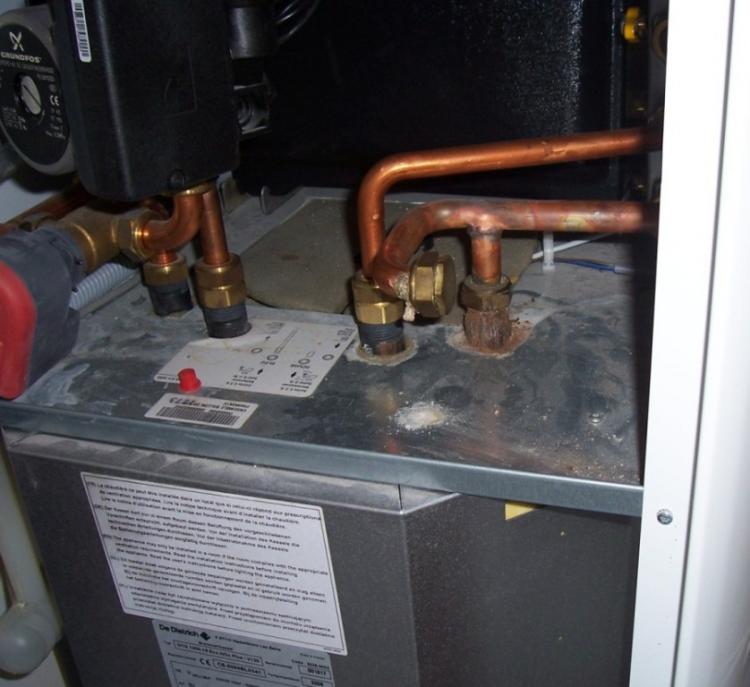

    @Achim Kaiser Entschuldigen Sie, das habe ich falsch verstanden. Anbei ein ganz aktuelles Bild mit mehr Übersicht.

    Bei Anschlüssen aus Stahl sieht das zuerst mal schnell schlimm aus.
    Die Frage ist wieviel Material ging dabei tatsächlich über die Wupper.
    Bei den mittleren Anschlüssen ist am Gewinde noch ein zusätzliches Übergansstück vorhanden.
    Bei den beiden äusseren Anschlüssen fehlen diese Bauteile und die Überwurfmutter der Verschraubung ist direkt auf den Gewindestutzen geschraubt. Leider hab ich beim Hersteller nichts gefunden wie das tatsächlich vorgesehen ist.
    Bei den direkt verschraubten Überurfmuttern werden die Dichtungen gerne zerschnitten, da die Auflagefläche relativ gering ist.
    Dann wirds gerne mal nach kurzer Betriebszeit undicht, vor allem wenn der Anschluß auch noch Temperaturschwankungen ausgesetzt ist.
    Es lässt sich auf nem Bild nicht wirklich beurteilen wie heftig der Anschlußstutzen in Mitleidenschaft gezogen wurde.
    Meistens siehts schlimmer aus als es tatsächlich ist. Wenn am Stutzen kein gravierender Materialabtrag vorhanden ist könnte man auch über den Einbau eines Verschraubungsteils nachdenken, damit es eine vernünftige Dichtfläche gibt.
    Ob deswegen gleich der ganze Speicher auf den Müll muss ... lässt sich von hier aus nicht beurteilen.
    Drahtbrürste, schrubbern und dann entscheiden ... bizzli Rostschutzfarbe drauf und ein vernünftiges Anschlussstück ... damit könnte das auch schon erledigt sein. Auf jeden Fall ne Gewährleistungssache ... nur über den Leistungsumfang kann man sich unterhalten.
