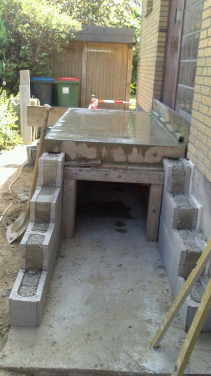

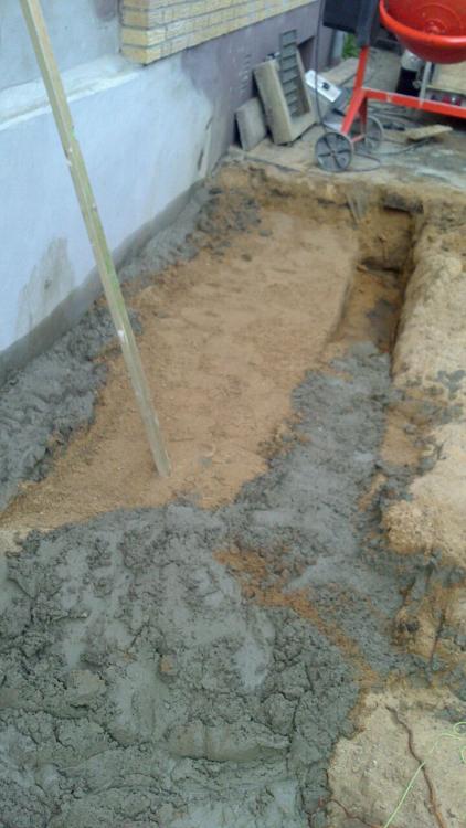

    Mir ist jedoch noch etwas weiteres aufgefallen . Unter der Bodenplatte ist ein Streifenfundament.
    Bitte, kann mir jemand sagen, wie tief muss/sollte dieses Streifenfundament sein?.?
    Danke !!

    Schade, möchte mir keiner sagen, wie tief ein Streifenfundament sein sollte/muss?
    Nochmal Aufbau :Streifenfundament, stahlbewehrte bodenplatte, Hohlblocksteine, obere Platte .
  8. #48 baufix 39, 07.09.2014
    baufix 39
    baufix 39
    06.03.2013
    1.091
    Bautechniker
    haan
    Maurermeister seit 1976
    @Gundas,
    Fundament sollte auf tragfähigen Boden gegründet sein,
    bei Deiner Treppe mindestens ca. 30 cm breit, 70-80 cm tief.
    Sieht das so ok aus?

    ich denke mal sieht soweit ok aus,
    ist in der unteren Platte eine Baustahlmatte mit eingebaut ?
    ich würde die 15 cm Stufen wieder einbauen lassen (diesmal ohne Fuge) und
    den Weg unten so angleichen das alles passt.
  11. Gundas
    Gundas
    01.02.2014
    20
    Rentnerin
    Hamburg
    Danke! Ja, baustahlmatte wurde in untere und auch in obere eingebaut, Stahlstäbe in die mit Zement verfüllten Hohlblocksteine. Dann werde ich die 15er Stufen ohne Lücke einbauen und den Weg anpassen lassen.
    Doch die Fundamentstreifen sind keine 80 cm tief. Das ist mir erst aufgefallen, als ich wegen der Stufen fotos der alten Treppen ansah und dabei die während des Aufbaus gemachten ansah. Ich schätze max 50 eher 40 cm. Kann das zum Problem werden?
  12. #52 baufix 39, 07.09.2014
    baufix 39
    baufix 39
    06.03.2013
    1.091
    Bautechniker
    haan
    ich weiß nicht ob es in der Hamburger Region schon mal so kalt war, das
    der Boden 40-50cm tief gefroren war, wenn ja könnte es zu Problemen kommen.
    im großen ganzen ist (für mich) alles ok
