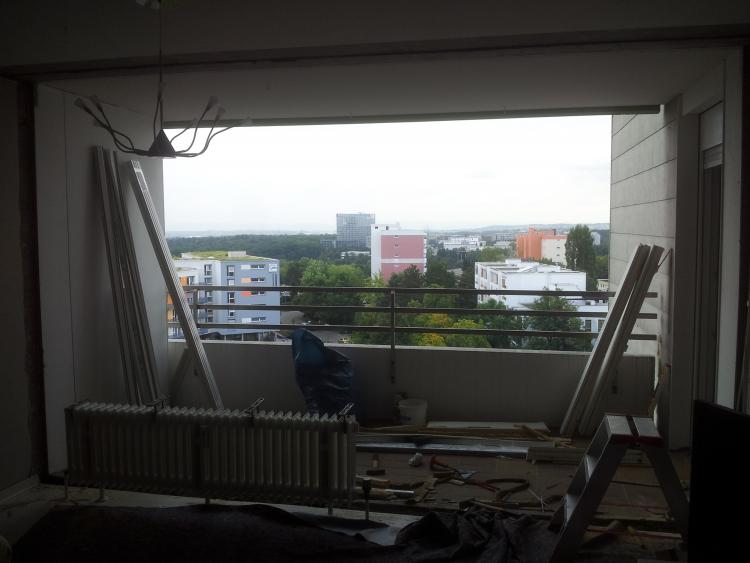

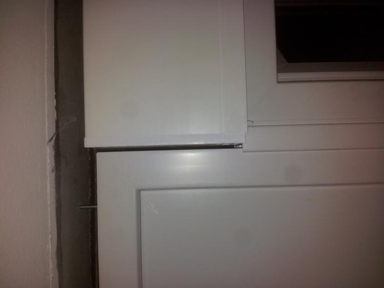

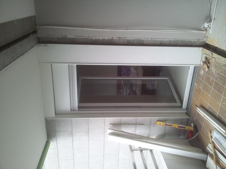

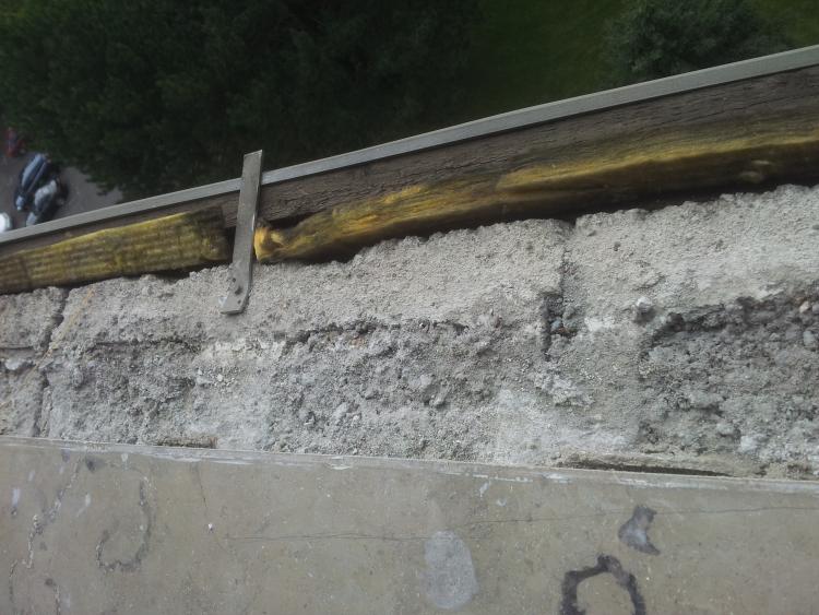

    Hallo nettes Forum
    mein Name ist Ralph und bin 32 jahre alt.
    In meiner vermieteten ETW lasse ich z.Zt neue Fenster montieren.
    Bei dem Objekt handelt es sich um ein Hochhaus aus dem Jahre 1965
    Bisher waren keine Rolläden verbaut und die Hausverwaltung hat nur Aufbaurolläden genehmigt.
    Was mich jetzt stört ist die Tatsache das durch die Führungschienen der Rolläden das Fenster weiter nach innen Versetzt werden musste.
    Die alten Holzfenster hatten früher ihren Anschlag an der Fassadenverkleidung
    Ich zeige euch einfach ein paar Bilder und bin auf eure Meinung gespannt.

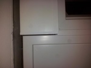

    Man erkennt die alte postion des Fensters,das neue sitzt jetzt um die tiefe der führungschiene nach innen.Ich frage mich wie er den anschluss des Fenstersims machen will?

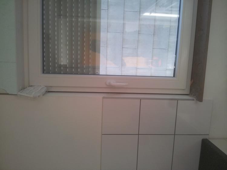

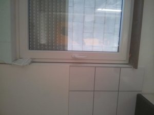

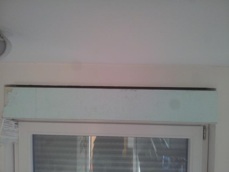

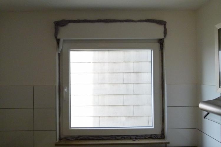

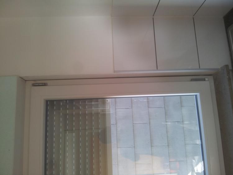

    Desweiteren habe ich eine Frage zum Küchenfenster,der aufbaurolladne muss eh nochmal getausche werden da falsch geliefert.
    Was mich stört ist der ehe spalt zum mauerwerk,kommt der überhautp mit seiner schaumpistole da rein?
    gerade der bereich aufbaurolladen macht mir sorgen
    von aussen wurde am anschlag zur fassade ein Kombriband eingesetzt.

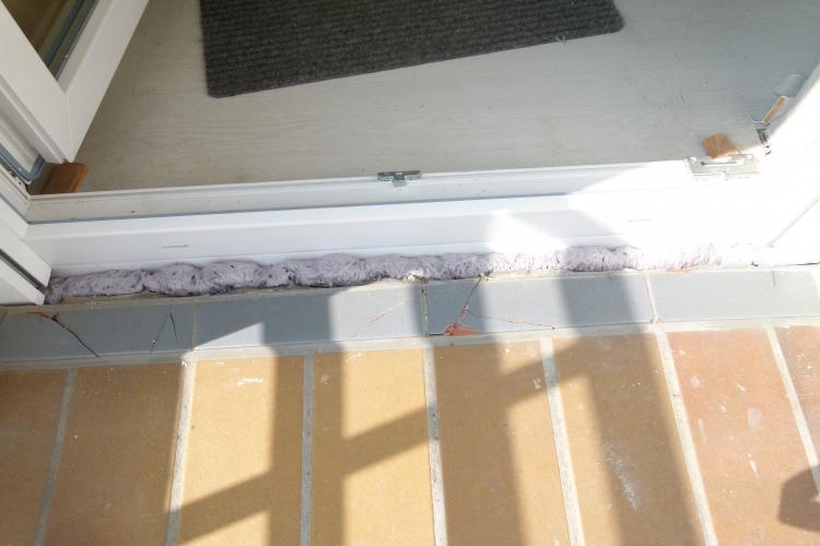

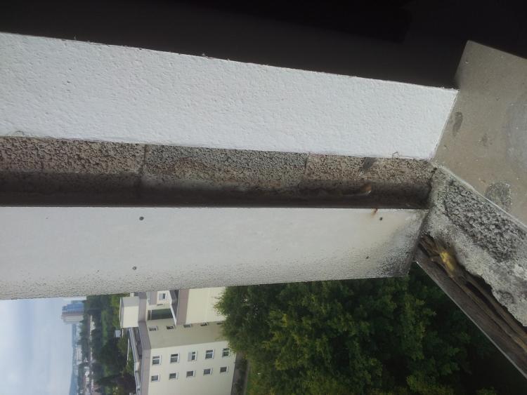

    nächste baustelle ist das große Balkonelement und die Balkontüre.
    die alten Holzfenster wurden damals zuerst eingebaut und dan erst wurde betoniert.Auch hier ist wieder die Führungsschiene im Weg daher wurde die Balkontür zur hälfe
    auf den Laminat aufgesetzt.
    Ich hatte dem Fensterbauer gesagt das in 2 wochen unsere Balkone saniert werden,daher war es mir wichtig das zuerst die neuen Fenster kommen damit der anschluss wieder fachgerecht hergestellt werden kann.
    Aber ob das so ohne anschlag möglich ist.
    ok kann nur 6 bilder pro beitrag einstellen .
    gruss ralph

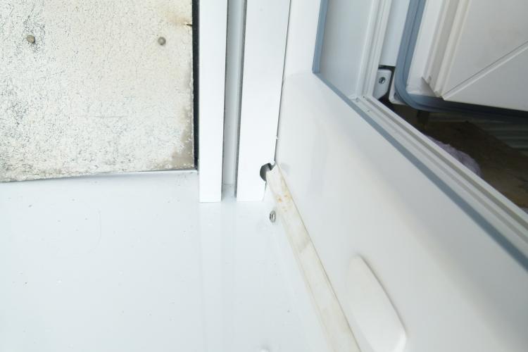

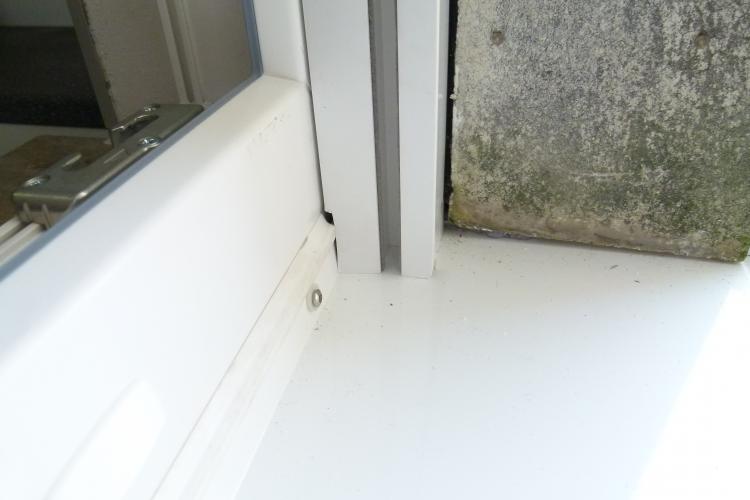

    die alten Holzfenster wurden damals zuerst eingebaut und dan erst wurde betoniert.Auch hier ist wieder die Führungsschiene im Weg daher wurde die Balkontür zur hälfte
    Ich kann zwar verstehen das im Altbau bzw veränderungen an der Fassadenverkleidung schwierig ist,jedoch wäre es vermutlich besser gewesen die verkleidung an die Führungschienen anzupassen um somit in die alte Leibung zu kommen?

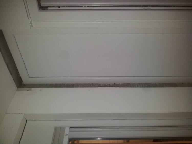

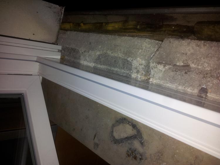

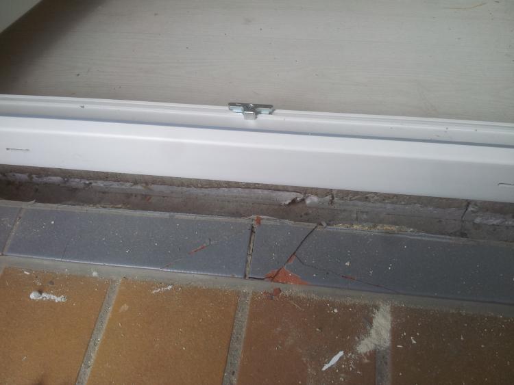

    Selbe Spiel am größen Element im Wohnzimmer.Auf ganzer länge wurden die neuen Fenster zur hälfte auf den Laminat gesetzt(was mache ich später bei erneuerung des Bodens?)
    Zur Montage des Aufbaurolladens wurden Stahlkopplungen verwenden.Das ganze Elememt bestand aus 4 teilen (Die Doppelflügligen Fenster,Balkontüre,Festteil)
    Befestigt wurde bisher lediglich mit Schrauben rechts und links.
    Nach unten erfolgte keine verschrauben,der Aufbaurolladen wird vermutlich noch nach oben per Lasche befestigt.
    Bisher wackelt alles wie ein Kuhschwanz.Ausgeschäumt wurde noch nicht da auf den falsch gelieferten Rolladen noch gewartet wird.

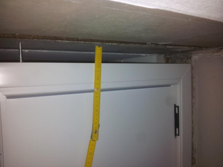

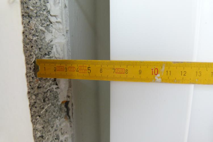

    Desweitern ist der abstand fenster zum Mauerwerk teilweise 5 cm groß.
    Die anbinden Aufbaurolladen an das Festteil bisher kein Kompriband usw.
    Hier bilder abstand mauerwerk
    Wie soll ich mich jetzt verhalten?
    Mache mir schon den ganzen Tag einen Kopf.Hatte bei der Firma anfangs ein gutes Gefühl aber anscheinend doch nicht.
    Oder übertreibe ich und alles ist halt so wild
    Rechtschutzversicherung ist vorhanden.
    Über eure Antworten freue ich mich
    gruss
    ralph
    und sorry für die verdrehten bilder

    Hallo ralle82
    warum ist denn der Rolladen falsch?
    Hat man Motori
    Was gibt es für eine Begründung für den 5cm Spalt?
    Was wird den für ein Bodenbelag aussen gemacht?
    Was sagt der Fenstermonteur im Bezug auf die Abdichtung innen?
    Wie möchte der Monteur die seitliche Blende des Aufbaurollos bei dem Festfeld verkleiden?
    Wurde schon irgendwo eine Aussenfensterbank montiert? Detailfoto?!? Seitlicher Anschlußlinks und rechts? Rückwärtiger Anschluss? unterer Anschluss?
    Was für eine Begründung bringt der Monteur im Bezug auf die fehlende obere und untere waagrechte Befestigung?
    Welches Profilsystem wurde eingebaut? (Name bitte verfremden)
    Grundsätzlich würde ich mal von einem SV das ganze anschauen lassen. Denn wenn die Balkonplatte saniert wird dann geht es nicht mehr so einfach mit dem Wechseln.

    vielleicht klärst du erst einmal, was vertraglich vereinbart ist, besonders ei den anschlüssen der fenster am bauwerk. ich vermisse dichtungen!
    wenn du anschlussfugen per foto als fehler oder mangel darstellst, dann sollte immer ein zollstock mit abgebildet sein. 50 mm als fuge ist zuviel. hier solltest du den fensterbauer zu aufklärung auffordern und eine fachgerechte lösung vorstellen lassen.
    wer überwacht das ganze und koordiniert? erst fenster einbauen und dann den terrassenbelag wegkloppen sieht nicht nach durchdachtem ablauf aus.

    Meinst du den Rolladen in der Küche?Der hat innen eine Styroporplatte aber die brauche ich nicht.War eine Falschlieferung des Lieferanten
    Für die 5 cm gibt es bisher keine begründung.Musste gegen 14uhr die Baustelle verlassen,habe dan am abend das ganze entdeckt.
    Es erfolgt eine Balkonsanierung,der genaue umfang habe ich gestern bei der HV angefragt.Fliesen werden garantiert neu gemacht.
    Monteur abdichtung innen:meinst du zum laminat?
    Blende Festteil zum aufbaurolladen frage ich mich.
    Aussenbank wurde noch nicht montiert.Die haben es einfach offen gelassen.Hoffe es regnet die tage nicht.
    Begründung zur befestigung:Ich vermute daher mit dem Elememt zur Hälfte auf dem Laminat ist kann er schlecht durch alles nach unten durchbohren.Habe ihm auch gesagt das der Aufbaurolladen nach oben hin mit einer Lasche befestigt werden soll.Das wird vermutlich noch gemacht.
    Die sind ja noch nicht fertig und warten bis der andere Rolladen kommt.Nur habe ich auch einen großen anstand von aufbaurolladen zur decke.
    im angebot steht
    Die genannten Preise verstehen sich einschließlich Montage, Demontage, ausschäumen
    mit PU-Schaum, Versiegelung innen und außen sowie Entsorgung.
    Zahlungsbedingungen:
    1/3 bei Auftragserteilung, 1/3 bei Lieferung, 1/3 nach Montage und Abnahme.
    Lieferzeit: Nach Absprache 5-6 Wochen.
    Gewährleistung nach BGB 5 Jahre auf Material, 2 Jahre auf elektronische Bauteile.
    Ich habe die erste Zahlung geleistet.Die zweite steht jetzt an.Soll das geld überweisen oder gelich einbehalten.
    Auf einem Bild ist ein Zollstock abgebildet
    Der ablauf ist wie folgt.
    Mir wurde von einem anderen Fensterbauer empfohlen vor der Balkonsanierung die Fenster zu tauschen(die waren eh schon lange fällig).Da bei der Demontage die bitummatte beschädigt würde könnte man keinen guten anschluss garantieren.
    Daher habe ich im vorfeld jetzt die Fenster einbauen lassen.Die Balkonsanierung wurde von der Eigentümmergemeinschaft beschlossen und wird von einer Firma ausgeführt.
    Grüße
    Ralph
    werde heute nochmal in die Wohnung gehen und bessere bilder machen.Die gestrigen waren mitten in der nacht entstanden.
    Zum glück wohnt meine schwester die meiste zeit bei ihrem freund.Nicht auszudenken wen die wohnung regulär vermietet wäre und ich dem Mieter sagen muss,er hat paar tage Fenster ohne anschlussfugen.

    wie muss man sich die versiegelung innen und außen vorstellen - silikon? dann hast du keinen fugenverschluss nach den regeln der technik, lediglich einen optischen.
