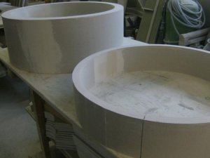

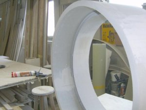

    ich auch .
    Festverglasung Formteil Rund aus Gipskarton.

  11. #11 stiggedi, 05.09.2014
    stiggedi
    stiggedi
    05.09.2014
    Logistik
    Jockgrim
    Wow wo gibts sowas und was kostet das?
    Danke vorab
