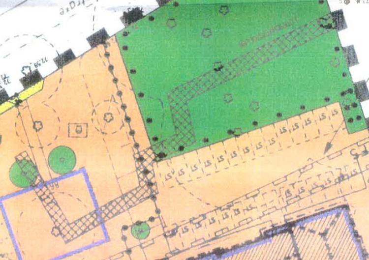

    Hallo.
    Ich möchte ein Grundstück kaufen, was für mich optimal gelegen ist.
    Ich weiß nun, warum es wie eine Perle in der Altstadt ungenutzt vor sich hingrünt.
    Es weist auf 1.200 qm folgende Highlights auf:
    1. vermuteter Luftschutztunnel (Bohrungen bis in 5 m Tiefe verliefen ergebnislos)
    2. Bombentrichter => 1999 saniert
    3. Bodenverunreinigung (es befand sich ein Teil einer Schule mit geteerten Schulhof auf dem Gelände; es wurde vor 25 Jahren saniert; es kann trotzdem eine Einstufung in die LAGA Klassen Z1 oder Z2 nicht ausgeschlossen werden => Wahrscheinlichkeit hoch => Gutachten wird erstellt)
    Meine Fragen lauten:
    1.
    Bis in welche Tiefe sollte ich nach dem Tunnel suchen lassen? Oder anders: Bis zu welcher Tiefe kommt es im Falle des Einsturzes zu Setzungen, die sich auf die Bausubstanz auswirken?
    Der Tunnel hat auf der Karte eine Breite von vielleicht 2,5 Metern und zieht sich durch das Baufenster.
    2.
    Der Gutachter kommt zu dem Ergebnis, dass der Boden ausreichend tragfähig für das geplante Vorhaben ist.
    Gemessen wurde an den Ecken des Baufensters (16 *14) sowie in der Mitte des Baufensters.
    Kann der Bombentrichter dennoch Probleme verursachen?
    3.
    Das gehört wohl nicht hier her:
    Die Sanierung soll wohl über den Abtransport der belasteten Erde erfolgen.
    Können Kinder auf der sanierten Fläche unbedenklich spielen?
    Ist das Grundstück letztlich immer höher belastet als andere bzw. ein typisches Stadtgrundstück.
    Vielen Dank für eure Antworten!
    In welcher Ecke von Dortmund ist denn das? In der Innenstadt gibt es einen Riesentunnel (mehrere km lang), der geht ungefähr vom HBF übern Wall bis zum Johannishospital und Richtung Westfriedhof. Der dürfte aber durchgängig tiefer als 5m liegen. Wenn der vermutete Tunnel größer ist, dann könnte ausser der Stadt auch bunker-nrw eine Anlaufstelle für dich sein.

    Es handelt sich aber um ein vermutetes Bauwerk. Niemand weiß was genaues. Eine Bundeswehrbehörde hat im Rahmen der B-Plan Aufstellung einen Plan mit der Einzeichnung übermittelt. Vielleicht wurde der Tunnel auch nie gebaut.
    Die Frage geht ja dahin: Muss ich kostenintensiv das Grundstück durchlöchern oder passiert ab einer gewissen Tiefe eh nichts..
    Wie groß / lang ist denn der Tunnel laut Plan? Luftschutztunnel oder Verbindung zwischen Werken/Gebäuden?
    Google mal Bilder unter dem Begriff "Tagesbruch". Ich wüsste jetzt nicht, warum Dein Tunnel (so er denn da ist) sich da deutlich anders verhalten sollte. Gerade wenn es nah an der Oberfläche ist, dann sackt es ja nicht nur nach unten, sondern meist wird Material ausgewaschen und in die Stollen eingespült, bevor es oben auf einen Schlag bricht. Würd ich nicht unter meinem Haus haben wollen.
    Und das bei einer gewissen Tiefe nichts passiert, nunja, also zumindest 1500m reichen noch nicht, das kommt oben an. Sonst stände mein Elternhaus jetzt 20m höher.

    Anliegend mal ein Bild des Tunnels.
    Fängt neben der Grünfläche an. Und endet auf dem Grundstück.
    Von der Form her spricht es wohl für einen Luftschutzbunker.

    Nur mal am Rande. Belastungen Z1 und auch Z2 sind für Auffüllungen auf Stadtgrundstücken gerade auch im Ruhrgebiet völlig normal.
    Und ein Sanierungsgebot besteht da zunächst auch nicht. In vielen Fällen unterschreiten Belastungen Z1 sogar die Prüfwerte der BBodschV für Kinderspielflächen.
    Also aufpassen mit der vertraglichen Gestaltung und unbedingt einen kundigen RA zuziehen ;-).
