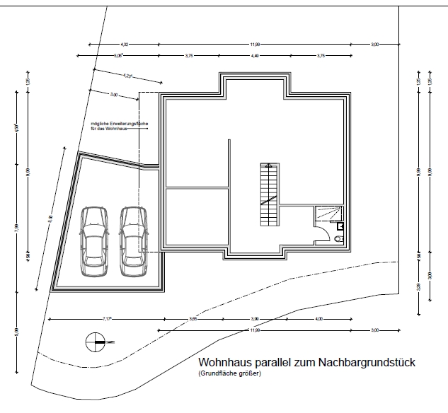

    Wir wollen ein EFH mit Keller und Satteldach auf unserem 513 qm2 großen Grundstück bauen.
    Nach groben Zeichnungen unsererseits, hat unser Architekt nun nach einigen wenigen Anläufen einen Grundriss erstellt, den wir erstmal toll finden. Aber man wird ja selbst etwas betriebsblind und objektive Meinungen helfen dann doch besser beim vielleicht größten (finanziellen) Vorhaben seines Lebens.
    Keller ist noch nicht geplant, aber so spektakulär wird der wohl nicht werden...

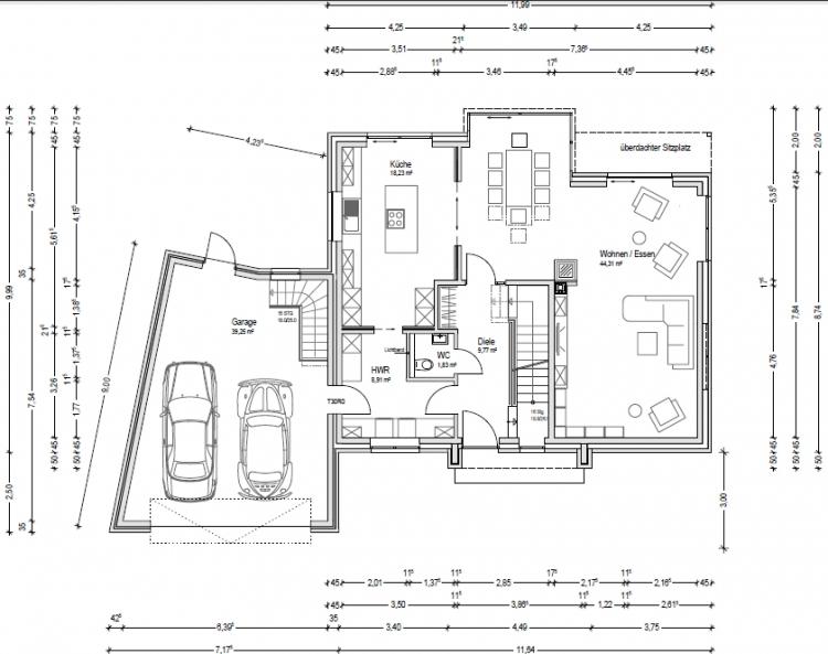

    Erdgeschoss:
    • Es kommt noch ein Fenster im Wohnzimmer zum Osten hin
    • Das Fenster auf der Nordseite des Wohnzimmers kommt weg und ein zweites Lichtband im oberen Wandbereich hinein
    • Im Erker zum Garten hin wird keine Tür verbaut
    • Die Treppe ist so, wie sie ist, weil meine Frau sich sowas mit einem großen Fenster gewünscht hat
    • Der HWR wird durch die Küche durch einen "versteckten" Eingang durch einen Schrank erreicht - die Größe des HWR ist trotz Keller so gewollt

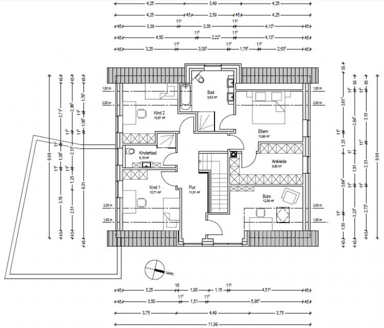

    Obergeschoss:
    • Kinderzimmer sind so klein, weil es noch einen Spielkeller geben wird und sie auch keine Stubenhocker werden sollen - wir meinen bisher, dass sie ausreichend groß sind
    • Dachfenster ist zwar eines eingezeichnet, wir wollen aber über dem Elternbett noch eines haben und evtl. benötigen die Kinderzimmer noch eines
    • Beim Bad sind wir noch unsicher, ob das zu klein ist - so ist es auch noch nicht nach unseren Wünschen gestaltet, möchten evtl. eine Schamwand und die Dusche als Walk-In, aber gemauert - da haben wir noch keine näheren Ideen bisher
    • Flur ist auch nach unserem Geschmack sehr groß, aber geht wohl wegen der gewählten Treppe nicht anders

    Glaube er meint, dass du das Büro betrittst und dann Gefahr läufst dir an der Schräge den Kopf aufzuhauen, da Menschen bekanntlich gern den kürzesten Weg bevorzugen und der in dem Fall direkt unter der Schräge vorbeiführt.
    Ansonsten wurde hier schon öfters mal genannt, dass die Badewanne im Elternbad dazu führen kann, dass die Kinder / Jugendlichen öfters mal durchs Elternschlafzimmer marschieren um zu Baden. Unsere z.B. mögen/können/wollen derzeit noch nicht duschen und baden eigentlich immer.
    Sonst finde ich persönlich das WC ohne Fenster nicht so den Hit.
    Außerdem munkeln die Experten oft, dass Bäder über Esszimmern dazu führen, dass Leitungen durch Wohnraumdecken geführt werden müssen und das kann man dann evtl. hören (zumindest dachte ich bislang immer das sei der Grund wieso man das vermeiden sollte).
    Soll der Garage unterkellert werden, oder das ganze Haus?

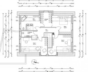

    Ich lade mal gleich den anderen Entwurf hoch, allerdings stimmen da die Proportionen nicht, da viel zu groß ausgeführt.

    Gibt noch keinen Schnittplan, Keller ebenfalls nicht. Lageplan habe ich beigefügt - ebenso seinen ursprünglichen Entwurf, der aber zu groß war (insgesamt fast 200 qm2 Wohnfläche).

    Bist du dir sicher das das Kinderbad sein muss? Ich würde es weglassen und dafür die Kinderzimmer größer machen. Auch interessant ist ein Bad en suite aber dann Doppelwaschbecken - wofür?
    Flur und Eingangsbereich ist viel zu eng - insbesondere für ein Haus dieser Größe irgendwie nicht passend.
    Küche ist schlecht eingerichtet - riesig groß aber sieht nicht praktisch aus - die Kochinsel ist da irgendwie sinnfrei. Auch das man zwei Sitzecken im Wohnzimmer hat erscheint mir nicht sinnvoll - man wird vermutlich nur eine davon wirklich nutzen. Das kann man sicher besser gestalten.
    Insgesamt stimme ich meinen Vorrednern zu - viel zu verwinkelt mit Ecken und Kanten, die aus einem eigentlich großen Haus etwas schlecht nutzbares machen...

    Nun, dann: Warum ist die Küche 6-eckig? Warum ist Kind1 6-eckig? Warum ist das Kinderbad 6-eckig? Warum ist Kind2 8-eckig? Warum ist das Bad 8-eckig? Warum ist das Schlafzimmer 8-eckig?
    In der Küche schränkt die in die Küche eingeschobene Garderobe den Raum um die Insel ein. Die wird dadurch mickrig. In einer stinknormalen U-Küche mit 10m² kannst du mehr Kücheneinrichtung mit mehr Bewegungsfreiheit und mehr Großzügigkeit erzielen als in diesem am zentralen Durchgang kastrierten unförmigen Kochpalast.
    Die Ecke "oben links" am Essbereich schränkt denselben ein. Wofür?
    Der Raum, in dem all das am deutlichsten wird ist Kind 2: Man kommt rein - und steht dann erstmal im Flurbereich des Kinderzimmers. Die ersten zwei Quadratmeter des Kinderzimmers sind ein Durchgang. Der entsteht, weil die Badewanne gewissermaßen im Kinderzimmer steht. Und der so eng ist, weil auf der benachbarten Seite die Dusche ins Kinderzimmer ragt.
    Der HWR ist üppig groß - aber zu 3/4 eigentlich doch nur Flur. Nutzbare Wandfläche zum Stellen seiner Einrichtung ist - in Relation zur Raumgröße wenig da. => Wegen des eingeschobenen Klos ist der HWR 50% größer als er für diese Menge an Einrichtung Bewegungsfreiraum sein müsste.
    Der Bau macht jedem verwinkelten Altbau massive Konkurrenz. Und ausser einer Erschwernis beim Putzen bringen die ganzen Ecken nichts. Nischen, Einbauschränke etc. sind gut, wenn ihre Anordnung auf beiden Seiten der Wand einen Vorteil bringt. Bei dir hat man auf der einen Seite einen Vorteil (Kinderdusche, Elternwanne, Garderobe) - und auf der anderen Seite dafür noch mehr Probleme. Verkrampft. Nicht zu Ende gedacht.
    Am Rande: Dass die Tür in dem engen EG-WC nach außen öffnet hat seine Vorteile - dass sie dabei in die "Hauptverkehrsachse" im Haus hineinschlägt wird vermutlich recht bald irgendwem zum Verhängnis werden.
