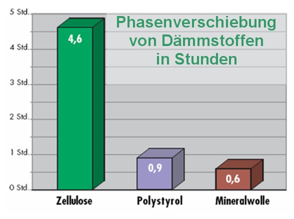

    Edit: Was Interessantes bei Isocell gefunden:
Hits: 979
Größe:  39.2 KB
    Flachs: aktuell wohl Engpass, aber gleichwertig mit Hanf.
    Hanf: Wenn, dann Thermohanf, mit Soda als Brandschutzmittel
    Zellulose: welchen Brandschutz haben wir da?

    Zitat Zitat von Spardorfer Beitrag anzeigen
    Edit: Was Interessantes bei Isocell gefunden: [...]
    Wenn Sie sich den Nachweis des sommerlichen Wärmeschutzes ansehen, dann werden Sie feststellen, dass eine Phasenverschiebung dort mit keinem Wort erwähnt wird. Der Effekt mag vorhanden sein, wenn Sie Fenster haben können Sie mit einer geeigneten Verschattung vermutlich eine größere Wirkung erzielen.
